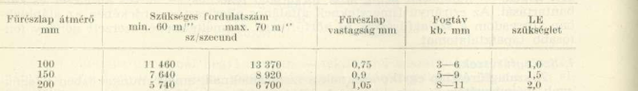

Nekem 230-as flex forgatja a 210-es fűrésztárcsát az asztaliban.
(#) szucsistvan123 válasza pjg hozzászólására (») Okt 8, 2016 /
Nem sok a fordulat egy kicsit?
(#) pjg válasza szucsistvan123 hozzászólására (») Okt 8, 2016 /
Nem. 6500 1/p, 2kW, lágy indítás. 71,5 m/s a kerületi sebesség.
A hozzászólás módosítva: Okt 8, 2016
(#) pjg válasza pjg hozzászólására (») Okt 8, 2016 / 1
Puhafa, hosszában mehet 80cm/s előtolással.
