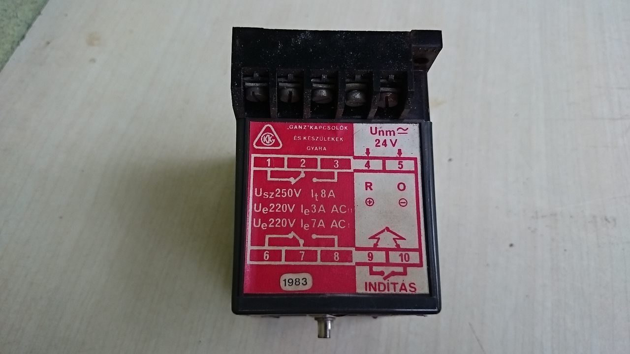

![]() Az időreléknek van külön indítóbemenete (ami nincs galvanikusan leválasztva a tápfeszültségről, tehát ha 220 V-osak, akkor csak óvatosan), állandóan feszültség alatt lehetnek. A transzformátorból ítélve lehetnek akár 24 V-osak is a GIF relék. A jobb felső sarokban egy végállás kapcsoló, nyomógomb van? Elvileg az indíthatta a rendszert. A bal alsó GIF kissé ki van "herélve", az időzítést jelző LED-t kivezették valahová. Ezek már lassan muzeális készülékek. Találsz bennük néhány CMOS IC-t, 1-1 relét.

A jobb felső sarokban csak egy kulcsos kapcsoló van. Igen, 24V-os relék. Hogy mi indíthatta arra nem jöttem rá. Végül is mindegy. Kipróbáltam a reléket, kettő aránylag jó. A harmadik sokkal késöbb kapcsol ki. Az egyiknek belenéztem a lelki világába. Nos meglepődtem, én bimetálos működésre számítottam.
