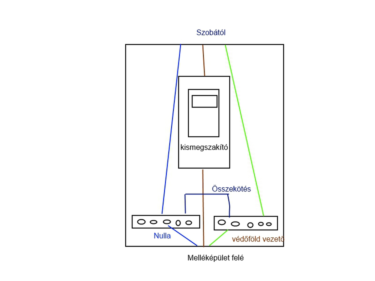

Még ezzel a bekötéssel kapcsolatban lenne egy kérdésem.
![]() A második kismegszakító kapott egy kisméretű elosztó dobozt. A dobozban két sín van. Mivel földkábel megy a mellék épületbe a fázis a kismegszakítóhoz, a nulla és a védő vezető pedig egy-egy sínre megy, amin össze van kötve a szobából jövő vezetékekkel. Na most ez a két sín össze lett kötve, tehát a nulla és a védővezető is. Ilyenkor ezt össze kell kötni? Csatoltam egy elég rosszt rajzot az elosztóról, de ha kell lefényképezem.
Tilos összekötni a nullát és a védővezetőt még egyszer.
Idézet: „Ilyenkor ezt össze kell kötni?” NEM. Ha már egyszer szét lett választva a bejövő PEN PE-re és N-re (földre és nullára) tilos újból közösíteni. Ilyet a mérő utáni első (fő)elosztóban kell csinálni ahol a földelő szonda is be kell kötve lennie.A két sín itt csupán sorkapocsként funkcionál. A hozzászólás módosítva: Okt 12, 2016
Nem. Ha földkábelen megy tovább, akkor a N vezetéket viszed tovább a földkábel zöld-sárga vezetékén. Ott helyi földelést kell létesíteni, de összekötni nem szabad a védővezetőt a N vezetékkel.

A zöld/sárgán csak földelés funkciót használhatunk! Három vezetékkelé kel elvinni a mellék épületbe a megtáplálást. Újabb helyi megerősítő földelést persze csinálhatunk, de ha legfeljebb 20 m-re van, akkor nem fontos. Mivel szétválasztott N, PE pontról visszük tovább, három eres kábelt kell használni. Itt már nem PEN van.

Ha mérőhelytől 20 m-re viszel 4x16 Alu földkábelen hova kötöd a mérő N vezetékét ?
És ha 3 fázisra át kell kötni ? Akkor is bizony a zöld-sárgára. Földkábelnek ezért érdemes 4 eres vezetéket használni, nem 3-at. Cserélni sem kell. Ez ELMÚ-ÉMÁSZ területen elfogadott. A hozzászólás módosítva: Okt 12, 2016
A 4 eres Alu földkábel 3 fekete és 1 zöld-sárga vezetékből áll.
Arról egyenlőre nem volt szó, hogy milyen nyomvonalon is fut a melléképület(rész) megtáplálása. Lehet, hogy levegőben illetve falon, ezt majd Sany megválaszolja. Nem szükséges 16A-hoz 16mm2 alu kábel. De ha ilyet is használnánk, létezik 5x16-os is, és már nincs is színezési és bővítési lehetőség probléma.
De ha négyeres földkábel is van használva, akkor is el kell illetve lehet együtt vinni a L, N, PE-t. Legfeljebb nem lesz alkalmas a kábel három fázisú tápláláshoz. Gondolom nem ipari célú a melléképület, nem vállalkozásra vagy hasonlóra használják. Arról sem volt szó, hogy a főelosztó betáplálási pontjáról van a leágazás. A kiinduló kérdés az volt, hogy a közbenső biztosítékos moduláris dobozban lévő PE és N síneket itt össze kell-e kötni. |
