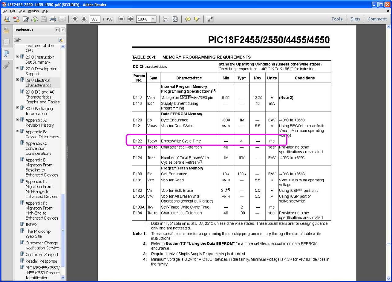

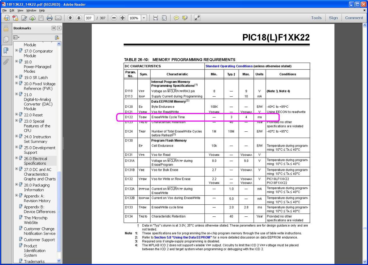

Adatmentéssel kapcsolatos kérdésem lenne. Honnan lehet azt megtudni, hogy egy PIC-nek mennyi idő kell 1 byte adat EEPROM-ba írásához. Ugyanis az adatlapon nem találom. Kissé furcsállom azt, hogy egy 16MHz-n üzemelő PIC-nek, ami 80usec-enként lekérdezi a tápfeszt, és 4V-ra csökkenés esetén indítja a mentést, 50msec nem elég 75 byte mentésére.
Az adatlapból. Nemtudom milyen típusról van szó, a kép a 18F2550 -éről készült.
Szent szalmazsák!
Mitől ilyen lassú ez? Egyébként még egyszer átnéztem az adatlapot, (18F14K22) de ilyen táblázatot nem találtam. Köszönöm.
Oké!
Nyertél. Én az EEPROM-al foglalkozó fejezetben kerestem. Számomra az tűnt logikusnak, nem az elektromos paraméterek. Mégegyszer köszönöm.
Ott is van ha utána számolsz. Azt mondtad, hogy 50 ms alatt kb 15 byte, az 3,333 ms/byte.
