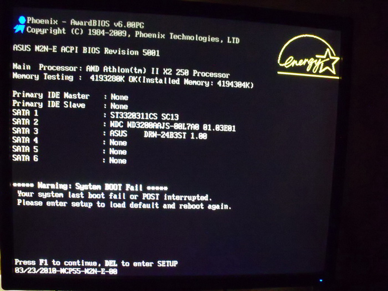

Szasztok!
A gond a következő. Minden bekapcsoláskor ciklikusan bootol a gép. Szóval, bekapcsolom a gépet, betölt rendesen mindet, feláll a Windows. Ha kikapcsolom a gépet és újra bekapcsolom, akkor a képen látható üzenet jelenik meg, az F1-el lehet továbblépni. Következő bekapcsolás rendesen betölt. Következő bekapcsolás F1. És ezt így csinálja minden bekapcsolás után. Volt már valakinek ilyen problémája?

(#) orizon hozzászólása Okt 9, 2016 /
Nem tudom a kép miért nem jelent meg.
(#) nedudgi válasza orizon hozzászólására (») Okt 9, 2016 /
Mi a hibaüzenet?
(#) orizon válasza nedudgi hozzászólására (») Okt 9, 2016 /
Kész vagyok, képtelenség bármi féle képet is betallózni ide.
A link sem múködik, hiába adom meg az elérési utat. Azt írja ki hogy agjam meg bővebben. Remélem a moderátor elnézi a beszűrásokat.
Érdekes. Nekem működik.
Köszi, erről lenne szó, véleménye valakinek?
Elem az alaplapon?
Belépsz a BIOS-ba, betöltöd az alapértelmezett értékeket, és a következő induláskor hibát jelez?
(#) orizon válasza nedudgi hozzászólására (») Okt 10, 2016 /
Már cseréltem elemet, reseteltem a Biost , felraktam az aktuális verzióz, de a probléma maradt.
(#) Norberto válasza orizon hozzászólására (») Okt 10, 2016 /
Én megmozgatnék az alaplapon mindent. RAM-ok ki-be, az összes kiegészítő kártya ki-be, összes kábel ki-be, tápokkal, mindennel együtt. Utána esetleg kipróbálnám kieg. kártyák nélkül indítgatni a gépet, hogy úgy mit csinál. Esetleg csak 1 RAM-modullal, ha kettő van. Vagy ezeket mind próbáltad? Ha ezek után is változatlan a helyzet, akkor egy csere táppal is kipróbálnám, ha utána se OK, akkor lehet alaplap hibára gyanakodni szerintem.
(#) orizon válasza Norberto hozzászólására (») Okt 10, 2016 /
A tápot kipróbálom, bár az a leg utolsó ami hibás lehet a gépben.Minden egy videókártyával kezdődött ami folyamatosan ment tönkre . Bekapcsoláskor mindig csíkozott, de pár perc után elmúlt a csikozás és jó volt. De a végén kipurcant a kártya, onnantól kezdve van ez a jelenség.
