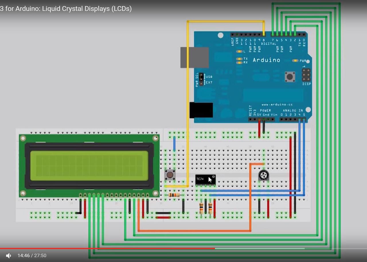

(#) trickentrack hozzászólása Okt 16, 2016 /
Ennek a programnak mi a neve?
Előre is köszönöm!
A hozzászólás módosítva: Okt 16, 2016
(#) Bakman válasza trickentrack hozzászólására (») Okt 16, 2016 /
A videóban leírásában nincs benne? Talán éppen a bal felső sarokban van a lényeg.
(#) trickentrack válasza Bakman hozzászólására (») Okt 16, 2016 /
Nincs
(#) vargaf válasza trickentrack hozzászólására (») Okt 16, 2016 /
A program neve : Fritzing, letölthető innen:
Fritzing

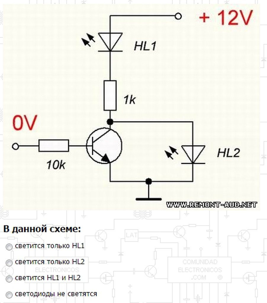

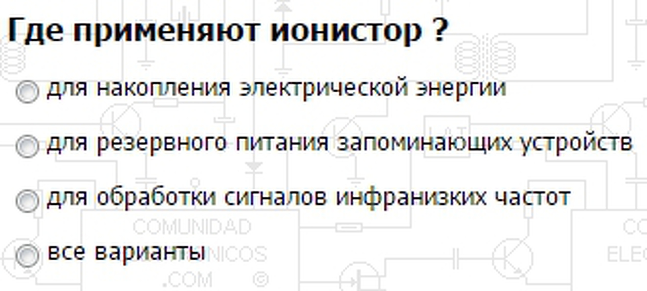

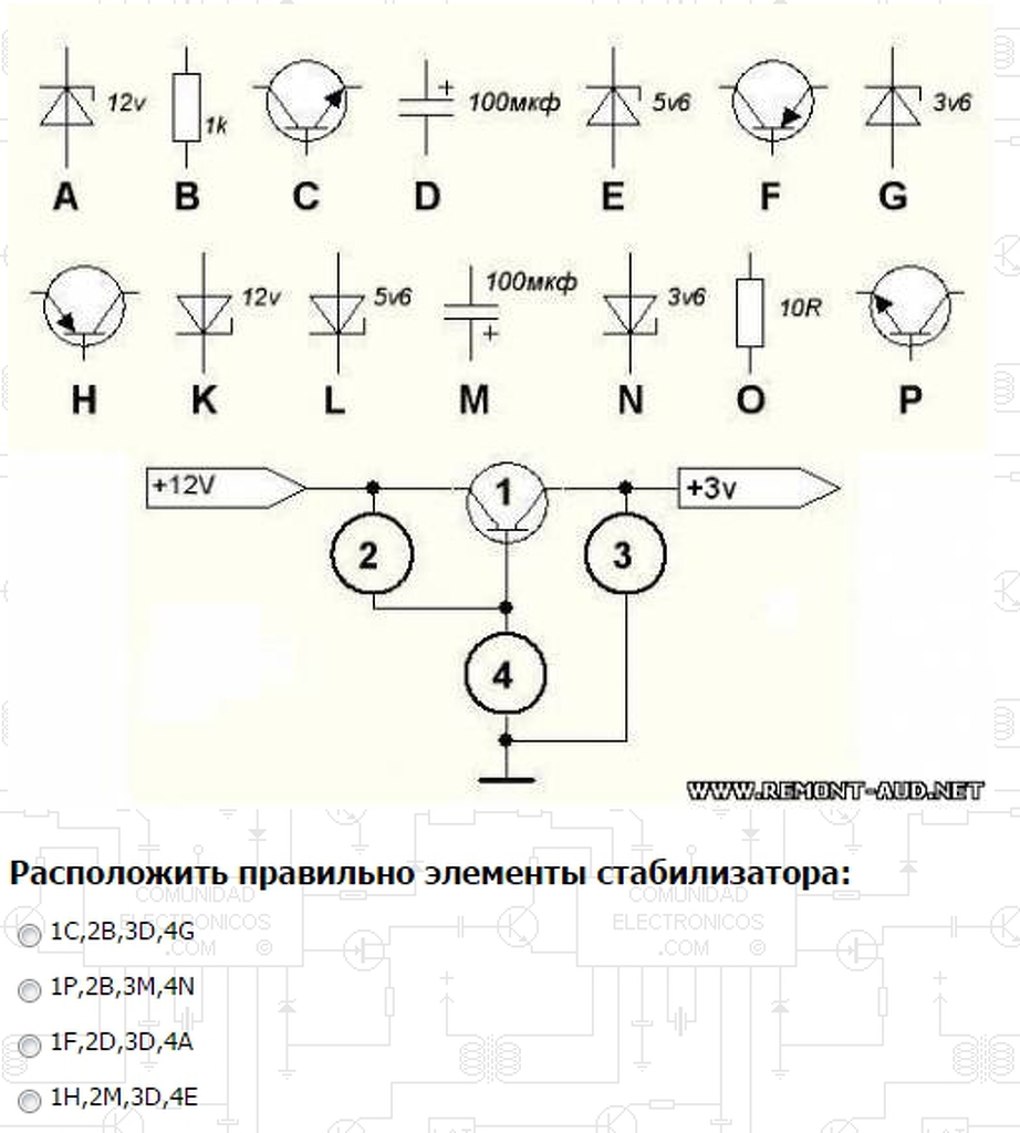

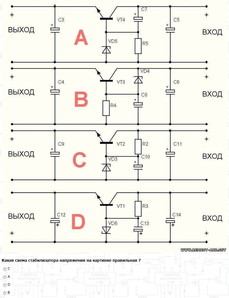

(#) Wind-Storm hozzászólása Okt 17, 2016 /
Segítséget szeretnék kérni ahhoz, hogy biztos lehetőséget kapjak egy orosz fórumon a kívánt flash dump file letöltéséhez. Remélem akad itt jó orosz tudással rendelkező is, számomra a fordító nem használható túl jól bizonyos kérdéseknél, ezért egyben oda linkelem a kérdéseket a válaszokkal együtt, ne itt díszelegjenek.
Az első tesztet már elbuktam, a hat kérdésből csak négyet tudtam helyesen megválaszolni, de van még egy második lehetőség, melyek kérdései a következők:

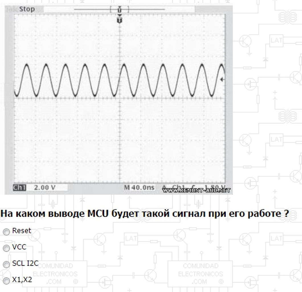

1. Talán a VCC zajosságát illusztrálja? Bővebben: Link
2. Az utolsó, tehát 1H,M,3D,4E a tippem. Bővebben: Link
3. Mindkét LED világít Bővebben: Link

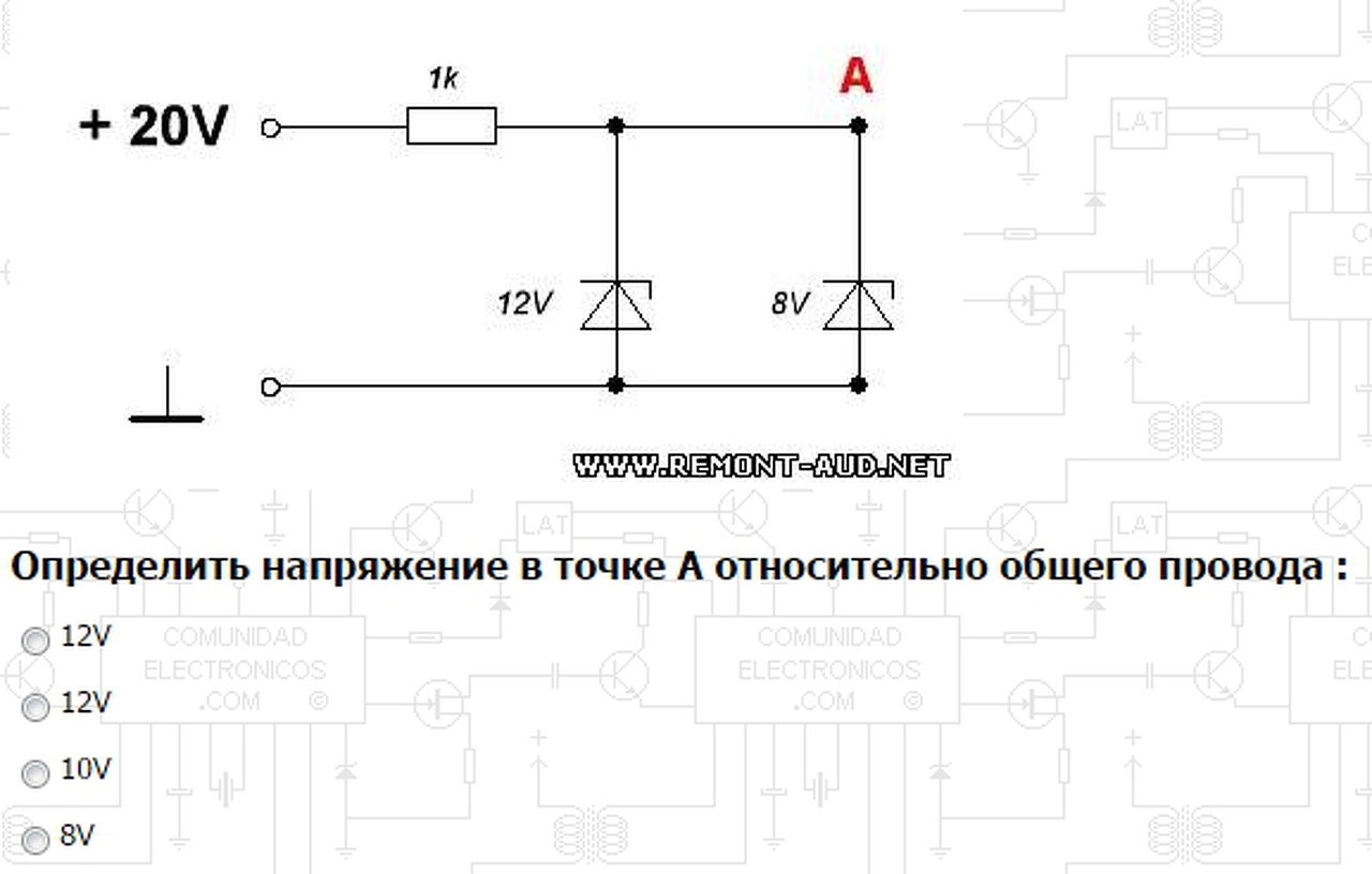

4. 8V Bővebben: Link
5. Talán az első válasz. Bővebben: Link
6. Nincs tippem. Bővebben: Link
A hozzászólás módosítva: Okt 17, 2016
(#) Tasznka válasza Wind-Storm hozzászólására (») Okt 17, 2016 / 1
Szerintem:
1-->X1,X2
2-->1C,2B,3D,4G
3-->mind2 led világít
4-->8V
5-->Energiatárolásra használják,így az első válasz jó,ha jó a fordító
6-->C ,akkor,ha a jobb oldal a betáp.

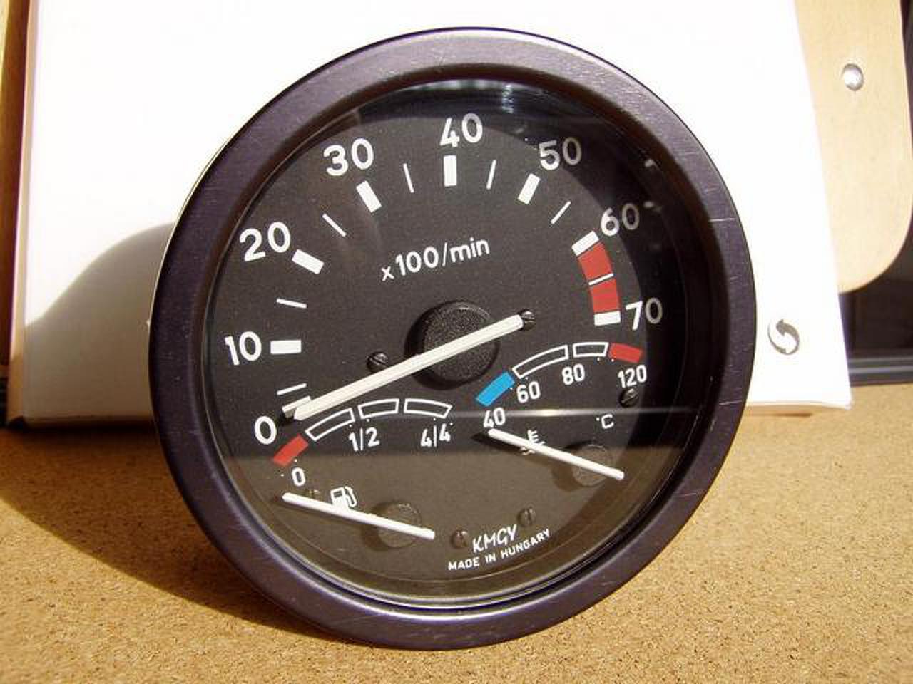

(#) slimtomi hozzászólása Okt 17, 2016 /
Helló!
Hogyan lehetne egy ellenállást helyettesíteni úgy, hogy digitálisan tudjam változtatni?
A Trabant üzemanyagszintjelzője egy tekercselt ellenállás. Az autó mozgása közben a lötykölődő benzinben ugye fel-le mozog az úszó és ez rángatja a szintjelző mutatóját. Maga a mutató csillapított de ugye a feszültségváltozásokra azonnal reagál. Erre írnék egy progit AVR-re, de nem tudom, hogyan szimuláljam a szintjelző műszernek az ellenállást.
(#) Wind-Storm válasza Tasznka hozzászólására (») Okt 17, 2016 /
"6-->C ,akkor,ha a jobb oldal a betáp."
És ha nem a jobb hanem a bal?
Nem tudom a képről fordítóba másolni a szöveget sajna... remélem más is megerősíti hogy az a jó.
(#) nedudgi válasza slimtomi hozzászólására (») Okt 17, 2016 / 1
Nézz utána a digitális potenciométereknek.
(#) Wind-Storm válasza slimtomi hozzászólására (») Okt 17, 2016 /
Meg mertem lépni, kaptál egy kezet
Hogy mi az az egy hiba, az nem derül ki, ha csak más meg nem mondja.
(#) wbt válasza slimtomi hozzászólására (») Okt 17, 2016 / 1
Kérdés, mekkora áram folyik az ellenálláson, nem biztos, hogy a digit poti tudja (ne legyen úgy, de meg kellene mérni). Kicsit értetlen vagyok ma, de miért is kellene ellenállást szimulálnod? Én úgy gondolom, hogy a potit beolvasod az AVR ADC-vel, zajszűröd/integrálod meg minden földi jót csinálsz az adattal és a műszert meg meghajtod PWM-el. Természetesen a megfelelő szintillesztéseket megcsinálod).
(#) slimtomi válasza nedudgi hozzászólására (») Okt 17, 2016 /
Köszönöm a válaszokat!
Digitális potenciométerről még nem is hallottam! De az alapötletem ugyanez volt. 14 darab ellenállást gondoltam kapcsolgatni, mivel ennyi digitális kimenetet tudok vezérelni az ATMega328P-vel. Azt hittem, lesz valami rafkósabb megoldás :/ De akkor csak a spanyol viaszt találtam fel megint.
wbt
Nem vagy értetlen, mindjárt pontosítom a körülményeket. A PWM kivezérlés azért nem lehetséges, mivel van egy előtét(illesztő)áramkör a műszer előtt, ugyanis ez egy KMGY kombinált műszeregység. Árát tekintve pedig addig biztosan nem bontom meg, amíg nincs baja.
Így marad a fejtörő!
Nem ismerem a kapcsolási rajzot, de az átfolyó áramot akkor megmérem.
A másik ötletem a következő. Ha kis áram folyik az ellenálláson - ami majdnem biztos - akkor PWM jellel vezérelek egy LED-et, amit egy fotoellenállással fordítok szembe, majd betokozom valamibe, elszigetelve így a környezeti fénytől. A szükséges ellenállásérték alsó és felső határát pedig a fotoellenálláshoz kapcsolt egyéb ellenállásokkal, trimmerrel állítom be.

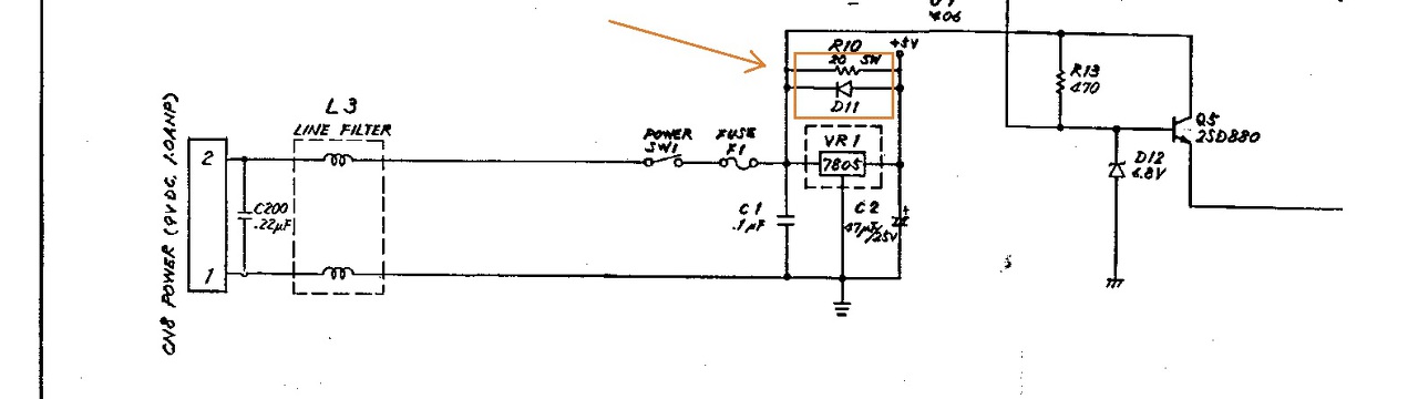

(#) gerry hozzászólása Okt 17, 2016 /
Tiszteletem!
Mellékletben lévő rajzban bekereteztem két alkatrészt.
Ezeknek a szerepét szeretném megtudni. Valaki leírná?
A bemeneten 9V DC van.
(#) pucuka válasza gerry hozzászólására (») Okt 17, 2016 /
Hogy a 20 ohm /5 W minek van ott, azt nem tudom. Teljesen felesleges, ha a nagyobb terhelő áramlökések miatt, akkor nagyobb áramú stab IC -t, vagy külső nagyáramú tranzisztort kell használni, így viszont hatástalanná teszi a stab ic -t. A dióda viszont a stab IC -t védi az esetleges visszarúgásoktól, mert ha a kimenetén nagyobb fesz van mint a bemenetén, akkor az IC áteresztő tranzisztora fordított tápot kap, és azt nem biztos, hogy túléli.
(#) proli007 válasza gerry hozzászólására (») Okt 17, 2016 /
Hello! Egy soros áteresztó szabályzó elfűti a felesleges energiát. Az ellenállás ennek feladatnak bizonyos százalékát átveszi a stabilizátortól. Vagy is az a teljesítmény az ellenállást fűti, nem a stabit. (Itt ez kb. 200mA és 0,8W)

(#) proli007 válasza slimtomi hozzászólására (») Okt 17, 2016 /
Hello! "vezérelek egy LED-et, amit egy fotoellenállással fordítok szembe,"
Azért még ez nem a spanyolviasz.. Mert honnan tudod, hogy a CDS ellenállása mekkora? És ellenállása is várhatóan sokkal nagyobb lesz, mint amire szükséged lenne..
Ja, hogy valami elektronika is létezik benne... A fotoellenállás működhet, de ha olyan kicsi áram folyik a mérőkörben, hogy kibírja egy fotoellenállás, akkor tehetsz oda egy hétköznapi optocsatolót is (gondolom nem váltóáram van az áramkörben) amit PWM-el hajthatsz. Ha szerencséd van a PWM felbontásodba belefér az az "ablak" ahol 0-100%-ig tudod mozgatni a műszered (tehát nem kell "kisegítő ellenállásozás", hanem pl. a 0%=>123 100%=>210 pwm lesz).
(#) gerry válasza proli007 hozzászólására (») Okt 17, 2016 /
Köszönöm! Végülis az a problémám az áramkörrel, hogy az 5V-os ágban csak 4.85V-ot mérek. Ha a Q5 emitterére ami ki van vezetve csatlakozási pontnak rákapcsolok egy 100mA-es terhelést, akkor a 4,85V leesik 4.65V-ra és teljesen "összekeveri" cmos áramkört. A biztosítékon mért teljes áramfelvétel 830mA.
(#) slimtomi válasza proli007 hozzászólására (») Okt 17, 2016 /
A spanyolviasz alatt a digitális potit értettem. Annak az alapelvét gondoltam ki, de bénának tartottam - erre ezt használja az ipar is. A fotoellenállást valszeg elvetem, mivel kis fényerőnél érzékeny a hőmérsékletre. De azért kipróbálom tapasztalatszerzés gyanánt. Találtam egy 64 lépcsős dig.potit. Ez a felbontás már tetszik.
Nem tudom mi ez az "izé". De egy stabilizátor, akkor nem ad ki megfelelő feszültséget, ha..
- Túl van terhelve
- Gerjed
- Nincs elég bementi feszültsége. Ez alatt a betáp szűretlenségét is kell érteni. Mert minimum 2V többletfeszültség kell. De úgy hogy a szűretlenségből adódó hullámosság alja se érje el ezt az értéket.
- A Q5 nem egy komoly stabilizátor, csak egy "vicc". Ha a zéner 4,8V-os, akkor attól, minimum 600mV-al eleve kisebb lesz a kimenti feszültség. Tehát 4,2V-nál több el sem várható tőle. A terhelhetősége pedig függ a tranyó áramerősítési tényezőjétől is függ..
