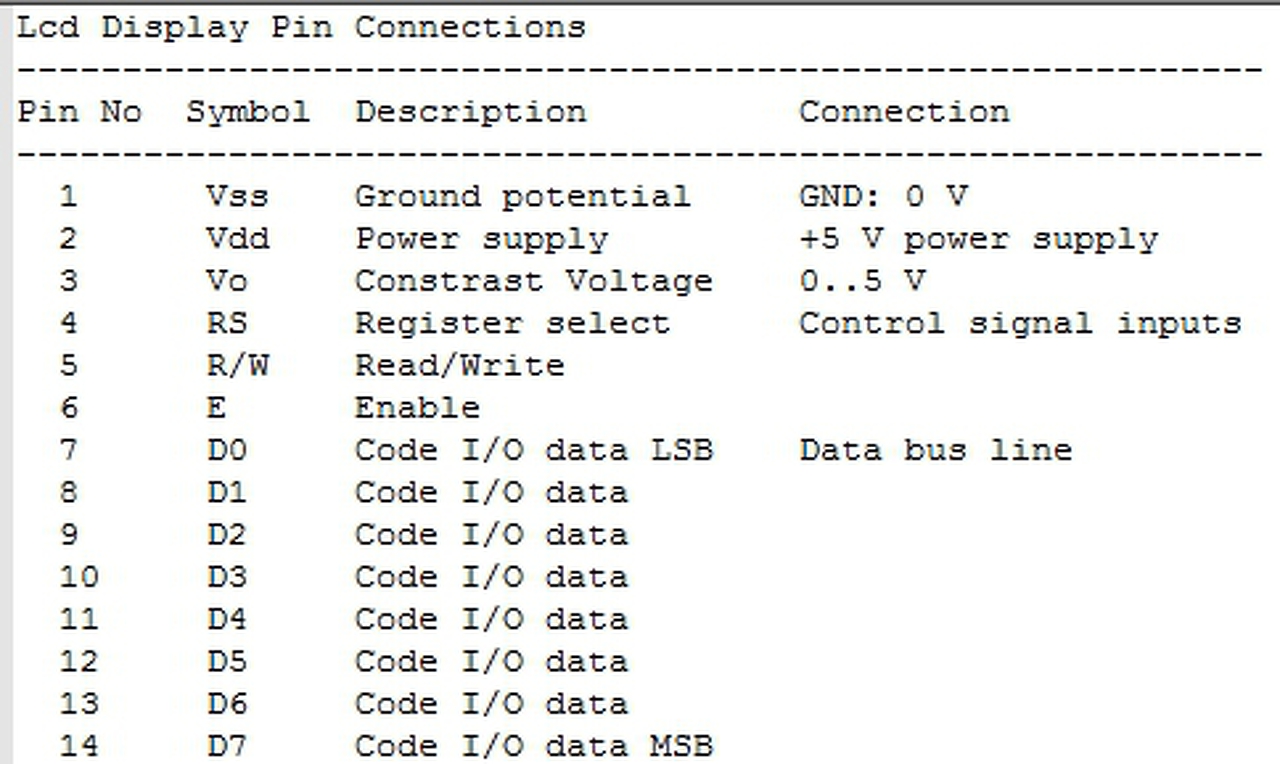

(#) vargaf válasza vargaf hozzászólására (») Okt 14, 2016 /
Lemaradt a csatlakozó bekötése, mellékelem.

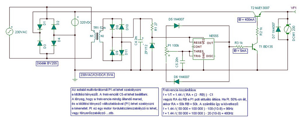

(#) Peet19 hozzászólása Okt 15, 2016 /
Egy motor fordulatszám szabályzót tervezgetek és eddig jutottam a rajzzal.Az egyik kérdésem az, hogy a trafó után a második egyenirányítás után közösíthetem-e a földet az első egyenirányítás utáni földdel?
A másik kérdés, hogy a BD135 kollektor körében lévő ellenálláson ami a nagy tranyó bázisára megy, mekkora feszültség esik?
Előre is köszi a segítséget!
(#) Bakman válasza Peet19 hozzászólására (») Okt 15, 2016 /
Milyen motor fordulatszámát szeretnéd szabályozni? Csak azért kérdezem, mert nagyon nem mindegy, hogy egyáltalán működni fog-e a dolog. Mindezek mellett van pár hiba is a rajzban.
(#) Peet19 válasza Bakman hozzászólására (») Okt 15, 2016 /
Szia! Egy univerzális villanymotor. Valamilyen fúrógép volt csak behalt a mechanikája és így másra lesz használva a motorja. Milyen hibákra gondolsz?
Az elején az egyenirányítások szerintem egyértelmű, a PWM része szintén rendben van, esetleg a tranzisztoroknál nem stimmel valami?
A 230 V van egyenirányítva, szűrve viszont nincs. Igaz, ha szűrve lenne, kb. 320 V jutna a motorra. Sokkal kevesebb alkatrészből is meg lehet csinálni, ugyanakkor a PWM kitöltési tényezője kb. 5 - 95 % között állítható. A kimeneten elég csak egy tranzisztor, megfelelően átrendezve a kapcsolás. Annyira nem vágom az analóg technikát, de nekem úgy tűnik, T2 bázisa nem kap vezérlést semmilyen módon. T1 vagy lehúzza nullára, vagy lebeg T1 zárt állásánál. NPN tranzisztor használatánál szerencsésebb, ha a kollektorban van a terhelés. Ilyen alkalmazáshoz viszont jobb egy IGBT, megfelelő vezérléssel.
Ajánlom inkább a mellékletben lévő kapcsolást. Egyszerű, mint egy faék, minden felesleges sallangtól mentes.
A szűrés most nem érdekes a villanymotornak jó úgy is. Egy tranzisztorral szerintem nem lenne jó, mert nagy bázisáram kellene neki ami az 555-öst túl terhelné. Ezért gondoltam hogy berakok egy kisebb tranyót ami az áteresztő tranzisztort szabályozza. Amikor az 555-nek a kimenetén magas szint van, akkor kinyit T1 és megindul a kollektor áram ami kinyitja T2 -t és ott is megindul az áram. Az 555 zárt állásánál T1 zárva van nincs kollektor áram így T2 tényleg lóg a levegőbe, de gondoltam ha nincs bázisáram akkor T2 lezár és nem folyik rajta keresztül áram.
Köszi a rajzot, nézegetem.
T1 kinyit és megindul a kollektor áram. Honnan veszi az áramot? T2 bázisából szívja el? Mivel a tranzisztor bázis-emitter feszültségkülönbségre nyit, eléggé meg kell emelni a bázis feszültségét ahhoz, hogy 0,5 - 1 V-tal magasabban legyen, mint az emitterben lévő fogyasztóra jutó feszültség. Keress darlington tranzisztort, ami kibírja az áramot és a feszültséget vagy használj IGBT-t. A terhelést pedig rakd át a kollektorra.
