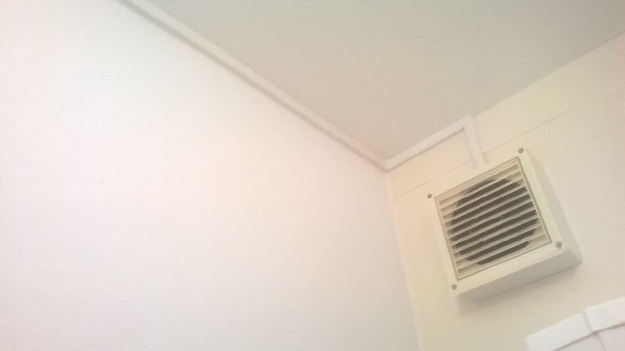

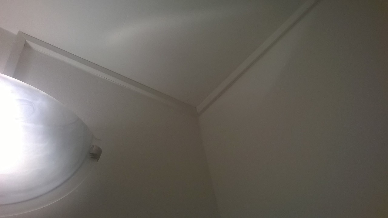

(#) huggybear válasza huggybear hozzászólására (») Okt 15, 2016 /
Esetleg tud valaki segíteni, holnap szeretném megcsinálni.? Nagyon köszönöm. G.
(#) granpa válasza huggybear hozzászólására (») Okt 15, 2016 /
Mint írták: kösd párhuzamosan az izzóval. Nem kell semmi faxni; az izzó (foglalat) két vezetékét vidd tovább a ventilátorhoz.
(#) gyuszo válasza granpa hozzászólására (») Okt 15, 2016 /
Én az elfogadott 30 mA-re gondoltam ennél a rejtett szóösszetételnél.
A hozzászólás módosítva: Okt 15, 2016
(#) (Felhasználó 119324) válasza granpa hozzászólására (») Okt 15, 2016 /
Nincs semmi extra, izzófoglalat 2 vezetékét továbbvinni a ventilátorhoz, a kapcsoló kapcsolja az izzót, ventilátort. FI relé is van, hiba esetén leold ...

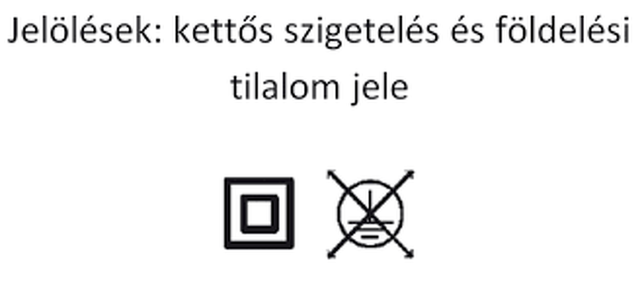

(#) gyuszo válasza (Felhasználó 119324) hozzászólására (») Okt 15, 2016 /
Érdemes ezt a jelzést ismerni.
Az ilyen készülékhez, amelyik ezzel a jelöléssel rendelkezik, elég a kéteres vezeték.

(#) huggybear válasza (Felhasználó 119324) hozzászólására (») Okt 15, 2016 /
Köszönöm szépen a segítséget/megerősítést, holnap megcsinálom és jövök az eredménnyel. Annyi, hogy nekem lesz közben egy lengő kapcsoló, mert nem szeretném, ha minden lámpa kapcsoláskor indulna ventilátor, mert "kis dolog" esetében mire nyitnak a zsaluk, majdnem végez az ember... Üdv. G.

(#) huggybear válasza (Felhasználó 119324) hozzászólására (») Okt 16, 2016 /
Ventilátor bekötve, működik, nagyon köszönöm mindenkinek a segítséget. Üdv. G.

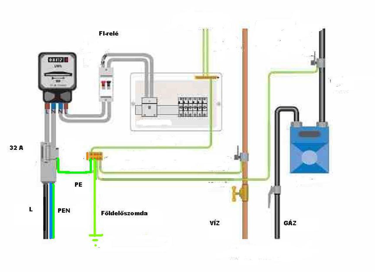

(#) Humanbear hozzászólása Okt 18, 2016 /
EPH kiépítéséről szeretnék egy kis infót. Vettem egy társasházi lakást ami teljes felújításon esik át, természetesen a teljes villamos hálózat (40 éves alu kábelek) is cserélve lesz.
A lakás elosztóba 3 vezeték jön be az órától. ( Védővezetők csak a vizes helységek konnektoriba voltak behúzva.)
A kérdésem az lenne hogy szabvány szerint kell e kialakítani EPH-t? És ha igen akkor egy társasházi lakás esetén hogy oldom meg? 3. emeleten nem tudok földelő szondát ennek leverni. Próbáltam utánaolvasni, de elég zavaros, hogy most mi a helyes megoldás. Itt is olvastam és bocs ha volt erről szó de mire 500 oldalt visszaolvasok...
Köszönöm

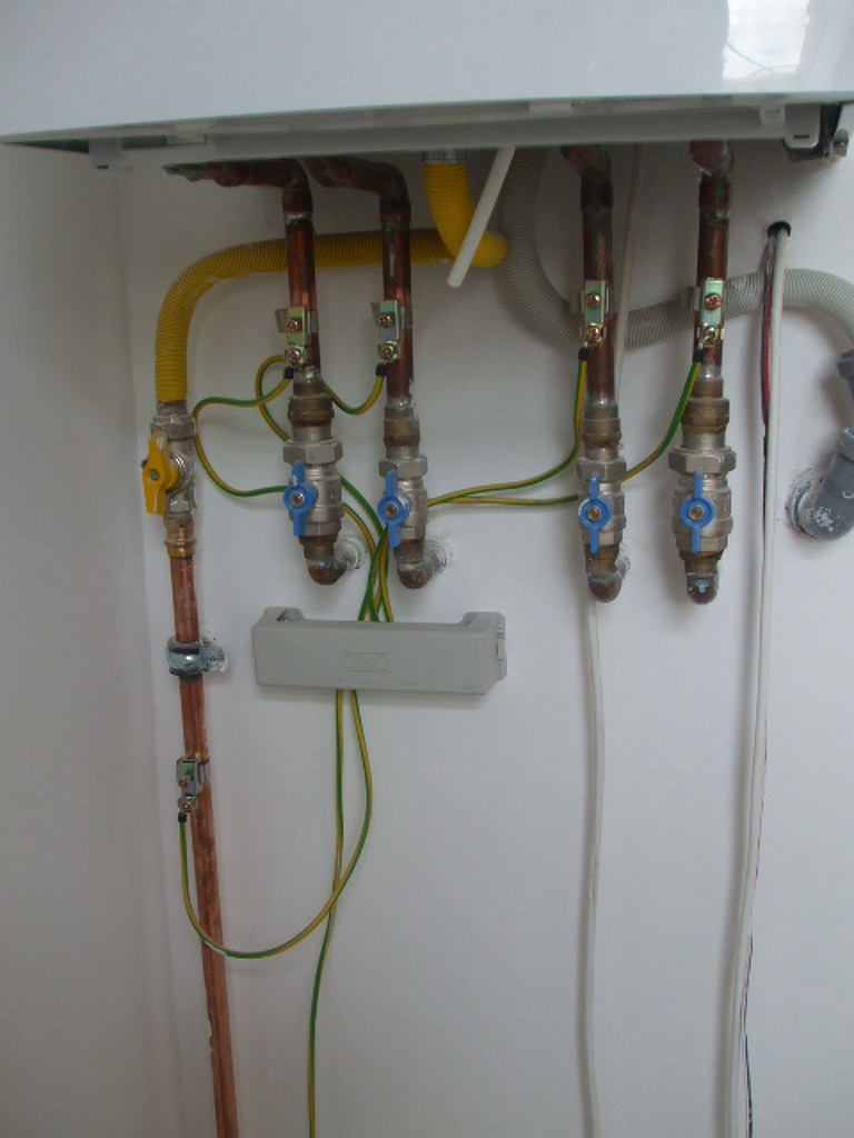

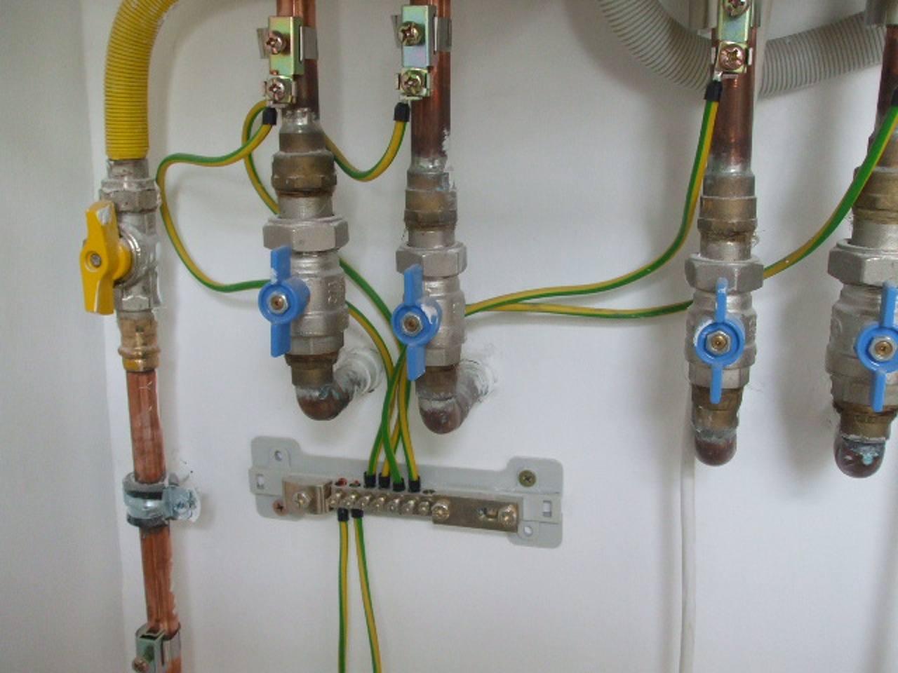

(#) gyuszo válasza Humanbear hozzászólására (») Okt 18, 2016 /
Mivel a 3. emeleten laksz, nyilván nem tudsz földelőszondát leverni, lakáselosztóból kiindulva tudod a védővezetőt kialakítani. De mivel, mint írod alumínium vezetékek vannak, célszerű azokat is réz vezetékre cserélni. A konnektorokhoz 2,5 mm2, a világításhoz 1,5 mm2 vezetéket használj. A lakáselosztóba egy Fí-relét is kell beszereli ( 2 pólusú , 40 A 30 mA ).
A mellékelt képek is sokat segítenek.
(#) gyuszo válasza gyuszo hozzászólására (») Okt 18, 2016 /
AZ EPH a társasház földszintjén kell, hogy kialakítva legyen. Amire te gondoltál az a védővezető kialakítás, a leírt módon, minden fogyasztási helyre, konnektorokhoz, lámpahelyekhez is.

(#) Humanbear válasza gyuszo hozzászólására (») Okt 18, 2016 /
Pontosan. A védővezető az ok. De az EPH-ra hogy tudok rácsatlakozni? Nekem benn a lakásban csak az a 3 bejövő kábel van, ami az első rajzolt képen, az óra melletti dobozban van. Az óra is kinn van a lépcsőházban. Tehát én csak abból a 3 bejövő kábelből tudok gazdálkodni. De ha felújításkor kötelezően ki kell alakítani az EPH-t akkor hogy oldjam meg?
Társasházi lakásoknál ki vannak alakítva a csövek részére helyek, ezek általában a WC, fürdőszoba környékén, ahol a szellőzőakna is van . Ez egy jó hely a kialakításra, mint csomópont. Ott a csöveket össze tudod kötni. Ezt is kösd össze a főelosztó szekrénnyel.

(#) gyuszo válasza gordonfreemN hozzászólására (») Okt 18, 2016 /
Igen ez is szerepel a képen.
A rajzon és a képen is szabványos csillagpontos kötést látsz, nem sorosat.
