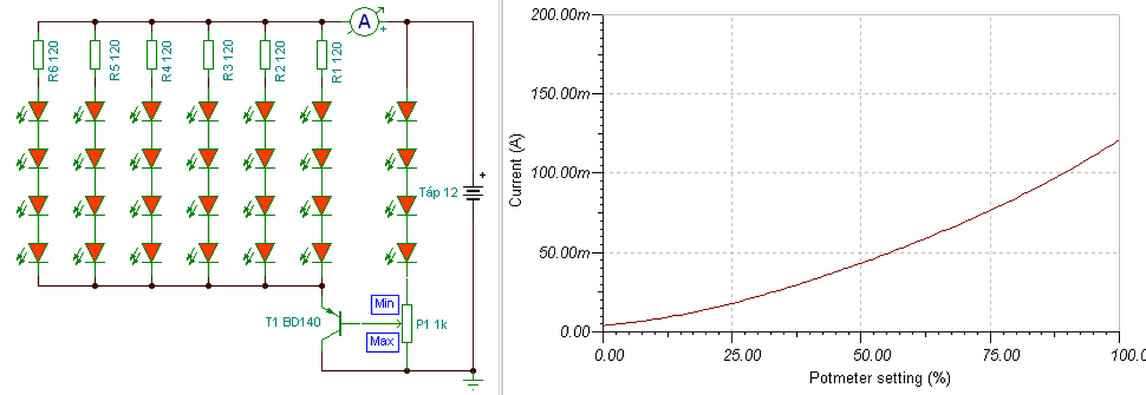

Egy RGB hangulatvilágítást szeretnék építeni színenként szabályozható fényerővel.
Ilyen tápot használnék hozzá, és ilyen ledeket (színenként 24db-ot): Zöld, kék, piros.
Mint abszolút kezdő, az előző (első ) projektemhez is tőletek kértem segítséget. Ennek a tapasztalataira (a led elé különböző ellenállásokat bekötve, különböző fényerősséggel világítanak) alapozva arra gondoltam, hogy itt a fényerőszabályzást színenként egy-egy potméterrel oldom meg. Aztán rákerestem, hogy hogyan is kell ezt bekötni, amit végül nem tudtam meg, ellenben találtam elég sok arra utaló jelet, miszerint a ledek fényerejének szabályzásához mindenféle áramköröket kell építeni, egy csomó, számomra ismeretlen alkatrészből.
Valaki segítene tisztába tenni ezeket a dolgokat? Ha lehet, akkor szájbarágós választ szeretnék, mert sajnos tényleg nem értek hozzá.

(#) Bakman válasza Coller225 hozzászólására (») Okt 26, 2016 /
Lehet potméterrel is szabályozni, de ekkor megfelelő telejsítményű poti kell, másrészt sok veszteséggel jár ez a szabályzási módszer, nem hiába használják az általad bonyolultnak ítélt megoldásokat. Utóbbi esetben a LED-ek áramát szakítják meg másodpercenként 300 - 500 alkalommal. Ez olyan gyors villogást eredményez, hogy szabad szemmel nem látható csak annyi, hogy halványabban világít. A kikapcsolt és bekapcsolt állapotok közötti arány határozza meg a LED fényerejét ami 0 - 100 % lehet.
Működni fog de nem úgy, ahogy szeretnéd. Szabályozni fog a potméter, de csak nagyon kis szakaszon. Érts: Eltekered ütközésig, teljes fényerő, tekered visszafelé és pár foknyi elfordulás után már nem fognak világítani a LED-ek. A köztes állapotban valószínűleg nagyon fog melegedni a potméter.
24 db. LED-ről van szó és 12 V-os tápegységről. Ez azt jelenti, hogy minimum hat csoportra kell oszatni a LED-eket, különben nem fognak egyáltalán világítani. Biztos-ami-biztos alapon jobb lenne nyolc csoport. Csoportonként 15 - 20 mA -es áramfelvétel. Kb. 160 mA áramerősség jutna a potméter egy igen kis részletére, nem biztos, hogy ezt sokáig el fogja viselni. Ezenkívül minden csoporthoz kell egy áramkorlátozó ellenállás is, különben a LED-ek csak villani fognak egyet majd távoznak az örök elektronmezőkre. Az ellenálláshoz viszont jó lenne tudni a LED-ek pontos paramétereit, leginkább méréssel meghatározva.
Ez nem olyan egyszerű. Kiszámolod, hogy mekkora ellenállások kellenek ahhoz, hogy a LED-ek teljes fényerővel világítsanak. Ezután nem csak potmétert használsz, hanem egy komplett mini tápegységet, ami szabályozható kimenetű. pl.: Bővebben: Link. Arra figyelj, hogy 12 V bemenő feszültség esetén a kimenet kb. 10 V-ig tud felmenni. A linkelt tápegységhez hűtőborda gyanánt egy kissebb alumínum lemez is elég ahhoz a terheléshez, amire te akarod használni.
(#) proli007 válasza Coller225 hozzászólására (») Okt 26, 2016 / 1
Hello! Jelenlegi potiaiddal, kb. így lehet megoldani.
A potik feletti Led-ek csak a feszültségszint eltolására szolgálnak. De ezek legyenek olyanok, mint amiket majd szabályozol. Az R1..R6 ellenállások értékét méretezni kell a Led-ek nyitófeszültségei alapján. De ez a program segítséget fog nyújtani.
A Led-ek nyitófeszültségét úgy is megmérheted, hogy egy soros 470ohm-os ellenállással egy Led-et rákötsz a 12V-ra. Így megméred a Led-en a feszültséget. A segédprogramnál a tápot 12V-ra választod, a Led nyitófeszültségét megadod, a darabszám 4, és a Led áram 20mA.
A program kiszámolja az ellenállást, és ezt minden négyes Led-sorral sorba kötöd.

(#) Gafly válasza proli007 hozzászólására (») Okt 27, 2016 /
Mivel a kérdező kék LED-et is szeretne használni, ezért abban a csoportban a rajzot kissé módositani kell (nem lehet négy kék LED-et sorbakötve 12 V-ról működtetni). Szerintem ott nem 6x4, hanem 12x2 a jó elosztás.
A másik kiegészités arra vonatkozik, hogy ekkora igénybevételnél már nem árt hőteni a tranzisztorokat.
(#) Coller225 válasza proli007 hozzászólására (») Okt 27, 2016 /
Már csak az a kérdés, hogy a kapcsolási rajz jobb alsó részén mi az a varázslat, amitől mégis használhatóak a potik?
A ledeket, ellenállásokat, áramforrást, földelést, ampermérőt(?) értem, a maradékot nem.
(#) pucuka válasza Coller225 hozzászólására (») Okt 27, 2016 /
Az, hogy a potin, csak a tranzisztor bázisárama folyik, ami bétászor kisebb a kollektor, azaz a teljes áramnál.
