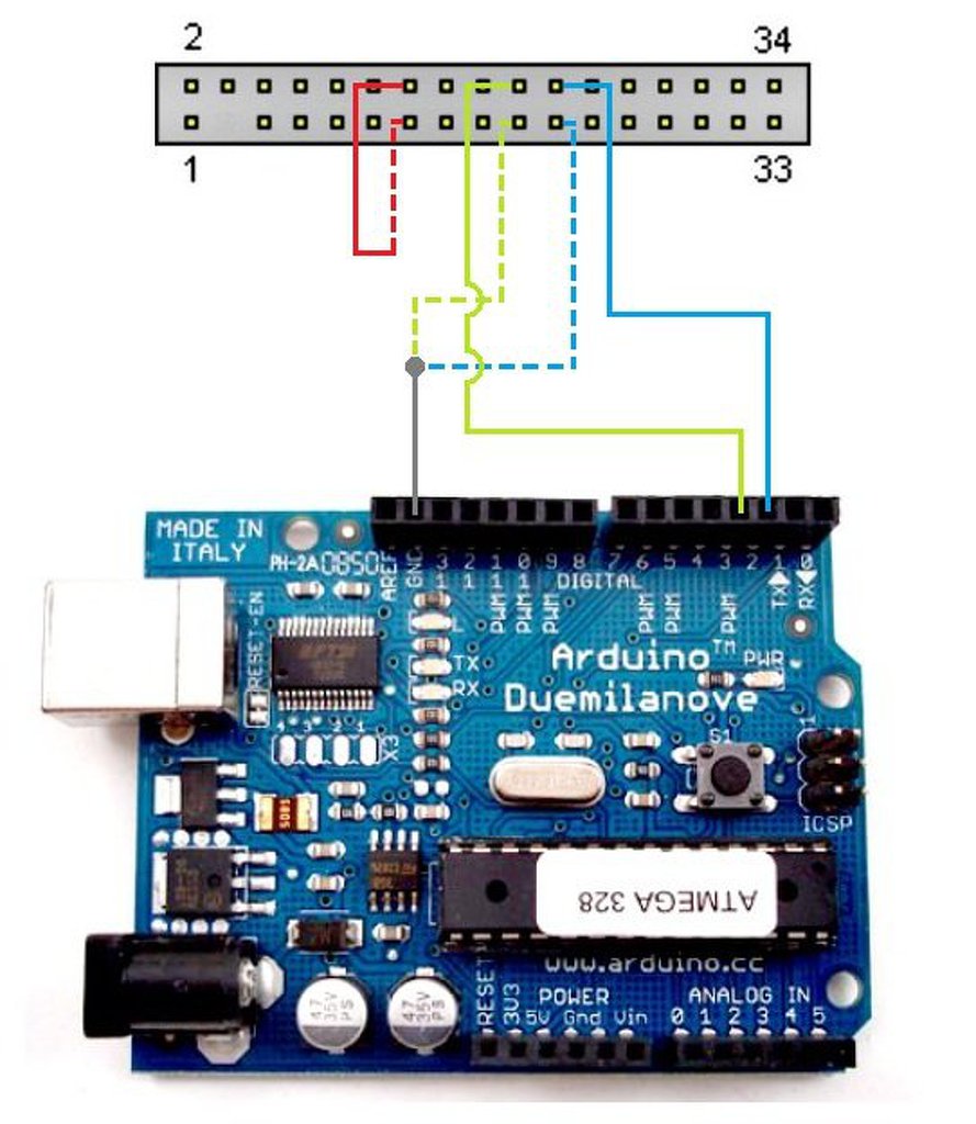

Abban biztos vagy, hogy maga az áramkör és a motor működőképes? Első körben ez lenne a lényeg.
Milyen floppy-lemez meghajtót próbáltál vezérelni?
Igen biztos, mert ha eltekerem az orsós tengelyt akko, ha áramot kap a floppy akkor vissza áll eredeti helyére. Söt a meghajtó a gépbe betéve olvassa irja a lemezeket. Igy az biztos jó.
Egyébként van több is, de egyik se volt hajlandó működni igy. Ez spec egy Nec volt. A hozzászólás módosítva: Okt 24, 2016

Itt vannak az ígért képek,Ez step/dir rendszerű
És ha a motor bemenetéhet teszek tranyókat,akkor nagyobb motort is rá tudsz akasztani. Így ez vezérelhető Mach3-al is ![]() Remélem segíthettem.

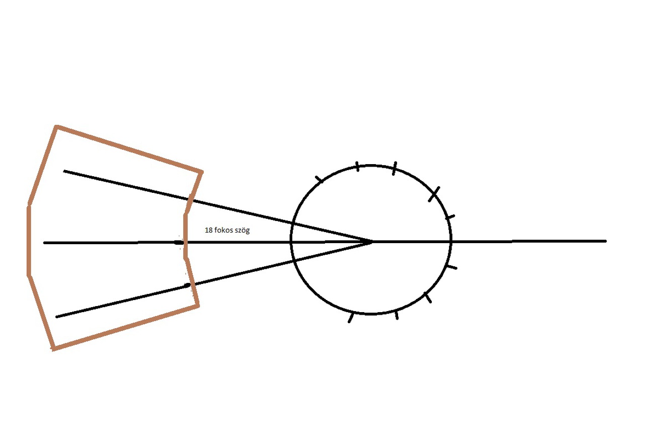

Azt hiszem pontosan egy ilyen forgókapcsolót értettem, hogy nem gombokat nyomkodsz, hogy a híd a fordítókorongon elérjen a megfelelő állásba, hanem egy "tekerőgombbal" odaforgatod kvázi. Nos elvileg a motort amit szereztem, 200 lépés/fordulatos, ami ugye elvileg 1,8 foknak felel meg, tehát mondjuk 18 fokos szögű mozgáshoz 10-et kellene lépjen, ha igaz. Nem tudom, ezt meg lehet-e a linkelt kapcsolóval oldani. @Massawa: ha van építő jellegű kommented ehhez, akkor azt nagyon köszi Nekem igazából egy három állásos fűtőházhoz kéne, ahol a bemeneti vágányról annak középső állását elérendő valóban kéne fordulni 180 fokot is, ami elvileg az én motoromnál kerek 100 lépés lenne, ha igaz az adat, mait a neten találtam róla.Véleményetek? Fentiek fényében megoldható a 12 pozícióssal? Vagy lehet hogy egy kapcsolópult lenne a jobb, ahol digit kijelzőn látom az állást, s bepötyögöm hova tudok menni? Köszi előre is A hozzászólás módosítva: Okt 28, 2016

Ne számolgasd a lépéseket, semmi értelme, arra ráérünk a végén. Inkább rajzolj egy skiccet, hogy mi az elképzelés? Mondjuk egy felülnézet a sinekkel jó lenne. @ktamás66: Idézet: Ez érdekelne engem, képet, linket tudsz esetleg?„Nekem van olyan 10 állású kapcsolóm, ami gyakorlatilag egy 10 állású potméter, így egy analóg lábon olvasható az állapota.” @Massawa: Idézet: Ez, hogy ki? „Akkor neked egy 20 állásu kapcsolo kell.”
Egyszerü, ha 18 fokonként van egy sin ( ha nincs is mind használva) akkor az 20 állás egy körben 20x18=360. fok. Ezt kell tudnia a vezérlö gombnak
Idézet: Akkor sem értem. Azt írta, hogy 3 állásos fűtőháza van, honnan jött a 20??? „18 fokonként van egy sin ( ha nincs is mind használva) akkor az 20 állás”
Onnan a húsz, hogy a 3 állás egymás mellett van pl, egymástól 18 fokra mondjuk, tehát tiz-tiz lépésre, de hogy haladj a körön, ahhoz egy csomó további tiz lépés távolságú pont (kiállás) lesz a kerületen, ahol sosem állsz meg a híddal, csak továbbtekered a gombot, ha jól értem @massawa
Küldök skiccet mert egyszerűbb lesz úgy.
Az a kérdés, hogy hány helyen kell megállni. Senkit nem érdekel még jelen pillanatban, hogy a megállók milyen távolságra vannak egymástól.
Itt a kép a skiccel, s mivel a kört körbe kell járatni attól még, hogy három kiálláson mész csak ki a fűtőházba, így gondolom Massala elképzelése helyes, de nem értek hozzá. Köszi
Nagyon nem érted a feladatot. A vezérlöpulton kell lennie egy kapcsolonak amit körbe lehet tekerni. A jelen állás szerint 20 pontban kell megállnia. - kezelöpulton kijelöli ebböl a 20 állásbol ahol valoban sin van a maradék üres, azaz ott megállhat a hid, csak nincs ott sem fütöház sem kijárat. (Bármikor lehet). A lényeg az, hogy a gomb és a hid állása szinkronban legyen, azaz ha a gomb a 15. Állást jelzi akkor a hid is a 15. Sinre menyjen ( azok is sorba vannak számolva 1-20-ig.
Ez azért fontos mert gyakori feladat a mozdonyt forditani ( azaz 180 fokban) ehhez a gombot az adott állásbol pontosan 180 fokkal kell elforditani, hogy a mozdony megforduljon. A hozzászólás módosítva: Okt 28, 2016
Hát nem modellezem az tény, de a most feltett rajz szerint ha minden sínről a 180 fokkal való elfordíthatóságot is beleveszem akkor összesen nekem 7 helyen kell megállítanom. Tehát nem kell 20 állásos kapcsoló, elég 7 állásos is csak az érintkezők elhelyezkedése nem mindegy. Igaz?
