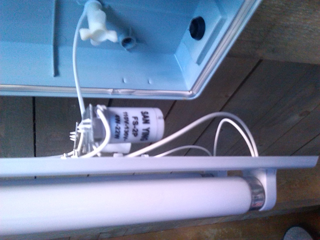

(#) kaposznyak hozzászólása Okt 28, 2016 /
Adott a fűtetlen melléképületben 2 db fénycsöves lámpatest.
Új korában is 10 másodperc volt, mire felkapcsolt, most már 2 percnél tart. 1 éves, 18W.
Gyújtót gondolom cserélni kell a fénycsövekkel együtt. Trafót ki tudom cserélni olyanra, ami 1 másodperc alatt kapcsol?
(#) pucuka válasza kaposznyak hozzászólására (») Okt 28, 2016 / 1
A trafó nem trafó, csak a köznyelv nevezi annak. Az egy fojtó tekercs, vagy másképpen ballaszt, (rá is van írva) kettős szerepe van. Egyrészt korlátozza a fénycső áramát, (ezért fontos, hogy a fénycsővel összhangban legyen), másrészt elősegíti a fénycső gyújtását azzal, hogy amikor a fénycső gyújtó megszakad, egy nagyobb feszültség impulzust kapcsol a csőre. Ezáltal könnyebben gyújt. A megnövekedett gyújtási idő oka a fénycsőgyújtó öregedése lehet, a fojtó egy igen egyszerű, stabil szerkezet, az kevésbé szokott meghibásodni.
(#) kristikoma válasza kaposznyak hozzászólására (») Okt 28, 2016 /
Gyújtót cserélj! Fénycsövet csak akkor, ha nagyon lassan éri el a névleges fényerőt. Az előtétnek semmi köze ehhez, mint azt pucuka írta.
Azt nem tudom, gondolom nemigen van választás.
A fénycsőgyújtó a látszólagos egyszerűsége ellenére bonyolult jószág. Bekapcsolás után a fénycső fűtőárama felfűti a bimetállt, ami megszakítja az áramkört, a fénycső begyüjt. Mive egyébként ez egy glimm lámpa is, a glimm parázsfénye melegíti a bimetállt, ami ettől nyitva marad. Mivel ez a glimm a csővel párhuzamos, fontos, hogy a glimm égőfeszültsége alacsonyabb legyen, mint a fénycsőé.
Ebből láthatod, hogy mennyi hibalehetőség rejlik ebben a kis bigyóban. Ráadásul van párhuzamosan vele egy zavarszűrő kondi.
Összes lehetőséged, hogy a csőhöz való típusból többet veszel (a gyártási szórások miatt), és próbálgatot, amelyik jó, azt használod.

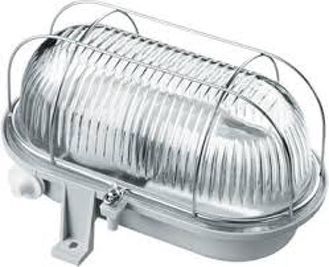

(#) Bakman válasza kaposznyak hozzászólására (») Okt 28, 2016 /
Ha csak egy-két percre mész be, akkor a neon kb. a lehető legrosszabb választás. Ha párás a levegő, két-három vízmentes hajólámpa az igények szerint elosztva, hagyományos izzóval.
