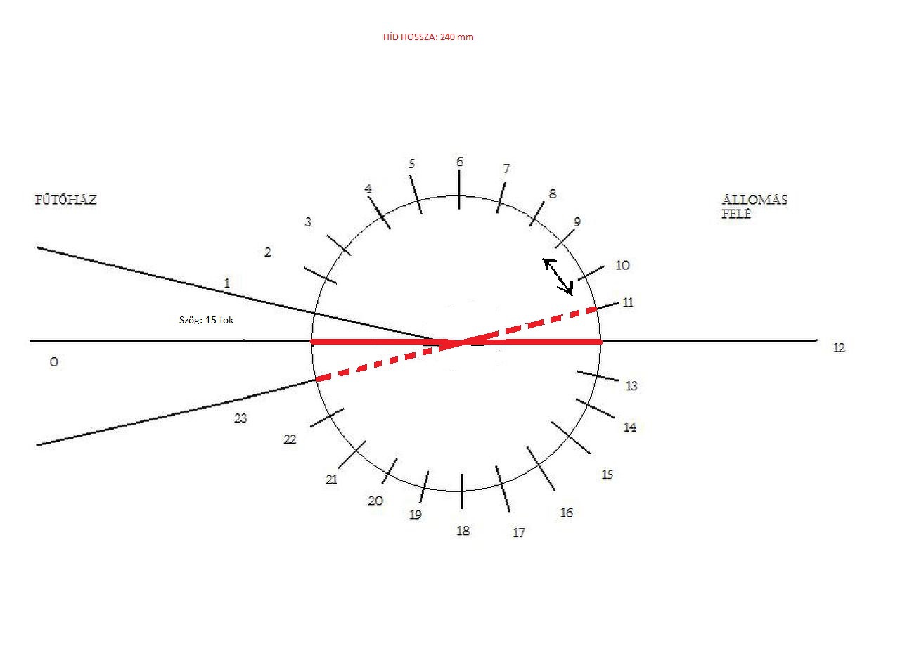

Nos az én hidam 240 mm, tehát 12 cm sugarú körrel kell számolni. Viszonylag kis állomás kis koronngal, ez H0-ban circa 20 m-es hidat ad ki ugyibár. Attila

"Alapvetöen a sineket oda kell rakni, ahol full lépésben áram nélkül áll a motor." Fentit én meg tudom majd valósítani 15 fokonként az ismertetett skiccemmel, s a meglévő motorral?
Ha 200 lépéses a motorod, akkor 1,8 foknak az egészszámu többszörösét tudja ( 18, 16,2, 14,4 stb) az kis eltérés nem oszt vagy szoroz.

Elsősorban @Massawa és Pali79, mivel ti láttatok el eddig a legtöbb tanáccsal, segítő szándékkal ezzel kapcsolatban Megpróbálom összefoglalni akkor a helyzetemet, hogy mi a problémám, amire megoldást keresek: (Update-elt képet betettem): Szóval egy 240 mm híddal rendelkező fordítókorongot szeretnék kreálni H0-ás méretarányban, mely egy háromállásos fűtőházat látna el, egy állomási irányból érkezne a mozdony, amit fordítani lehetne, vagy elhelyezni a fűtőház 3 állásából valamelyikbe. Amit szeretnék: 15 fokonként kellene megálló az ábrának megfelelően. Végállás lehetne a híd tele piros állása: fűtőház középső állását köti össze az állomás felől érkező vágánnyal. A híd mindkét irányba tudjon forogni. És amennyiben nem túl bonyolult, akkor egy tekerőgomb vigye a motort – s ezáltal a hidat is- a megfelelő állásba. (ha nem járható, akkor legyen sima nyomógombos, digitkijelzős akár) Köszi előre is, A

24 állású forgókapcsoló kell, ha mind a 24 helyen meg akarsz állni. Ha kevesebb helyen akkor kevesebb pozició is elég.
A pozició érzékelésre a résoptó lenne jó. Pl ilyen, de lehet másfajta is: Bővebben: Link Annyi kell ahány helyen megállót akarsz. A hozzászólás módosítva: Nov 2, 2016

Vennék egy léptető motort, egy áttátel segítségéval hajtanám meg a híd tengelyét. Az áttátelt több okból is be kellene építeni: terhelés, finomabb mozgás (egy 5 fokos léptető motor 3 ugrással megtenné a 15 fokot), rázkódás elkerülése a lépéseknél. A hid egyik végén kialakítanék egy "bütyköt" / optikai pozívió jelülést, ami csak egy állásban (0) adna jelet mechanikus kapcsolóbak / optikai érzékelőnek. Két digites forgahtható kódkapcslóvan lehetne kiválasztani a kívánt helyzet számát. Egy további gombbal indítani a mozgást. A nullára állás gombát is be lehet építeni. Beépítenék egy mikrokontrollert: - Nullázó gomb hatására addig lépteti a motor, amíg a 0 helyzet érzékelője nem jelez. Az aktuális pozíciót (magában) 0 -ra állítja. - Az indítás gomb hatására beolvassa a kód adót, meghatározza a forgásirányt, a szükséges lépések számát. Ezután indítja a motort, elvégzi a kiszámított lépést. Az aktuális pozíciót (magában) beállítja. - Ha megengedett a nullázásnál még egy körbefordulás is, akkor megszámolhatja hány lépés kell egy fordulat megtételéhez. Ezt oszthatja 24 -el, hogy meghatározza a pozíciók közti lépések számát. A léptető motort egy L293 vagy nagyobb áramoknál L298 -cal lehetne vezérelni. Ha a kontrollernek magad még szabad bemenete az alábbik is megvalósíthatók: - infra távvezérlés, - soros vonalon vagy más módon számítógépről való vezérlése, - DDC vezérlés, stb. A hozzászólás módosítva: Nov 2, 2016

Lényeg hogy meg tudjuk valósítani az új skicc által felvázolt alaphelyzetemet. A nekem kell tudni mi a jó mi nem a gondom, mert technikailag nem tudom, mi a jó nekem, ezért bizonytalanodok el mindig, mikor mondjuk Massawa tök mást ajánl mint te. Mert ő meg benne van a vasútmodellezésben, s ezért meg kell fontoljam a javaslatait. Te végül mit ajánlanál, mert lassan vennék alkatrészeket hozzá, de még nem állt össze. Mivel 24 állású fogókapcsolóm úgysem lesz (hacsak meg nem csinálja valaki) ezért azt javaslom vessük ezt el, s legyen nyomógombos a dolog. Vélemény? A hozzászólás módosítva: Nov 2, 2016
