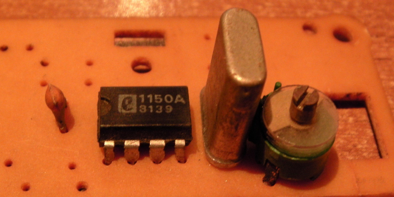

(#) lelkes amatőr hozzászólása Okt 31, 2016 /
Valamikor régen valamilyen szerkezetből termeltem ki a képen látható 1 Hz-s jelforrást. Most szeretném használni de nem tudom, mekkora tápfesszel üzemelt. Neten beazonosítani nem sikerült de talán valaki találkozott már ezzel az IC-vel és meg tudná mondani. Előre is köszönöm a segítségeteket.
(#) Gafly válasza lelkes amatőr hozzászólására (») Okt 31, 2016 / 1
Az első tippem óra lenne és elem
(#) lelkes amatőr válasza Gafly hozzászólására (») Okt 31, 2016 /
Az óra szinte biztos, csak 1.5 és 9 Volt között bármi lehet.
(#) mex válasza lelkes amatőr hozzászólására (») Okt 31, 2016 /
(#) lelkes amatőr válasza mex hozzászólására (») Okt 31, 2016 /
Alaphelyzetben szerintem is, bár volt 9 Voltos órám is régen. Jelenleg egy 5 Voltos körben szeretném használni.
Ha Dél-Pest felől nagy füstöt láttok akkor nem ment 5 Volton mert csak 1.5 kellett volna neki. mindenesetre kipróbálom.
(#) Bakman válasza lelkes amatőr hozzászólására (») Okt 31, 2016 /
DS3231 vagy DS1307 szintén tud 1 Hz-es jellel szolgálni, működnek vidáman 5V-ról. Előbbi már egészen pontosnak mondható igaz, utóbbival sem volt különösebb bajom soha. Ha nagyon ultra dolgot akarsz, akkor GPS vevőt használsz.

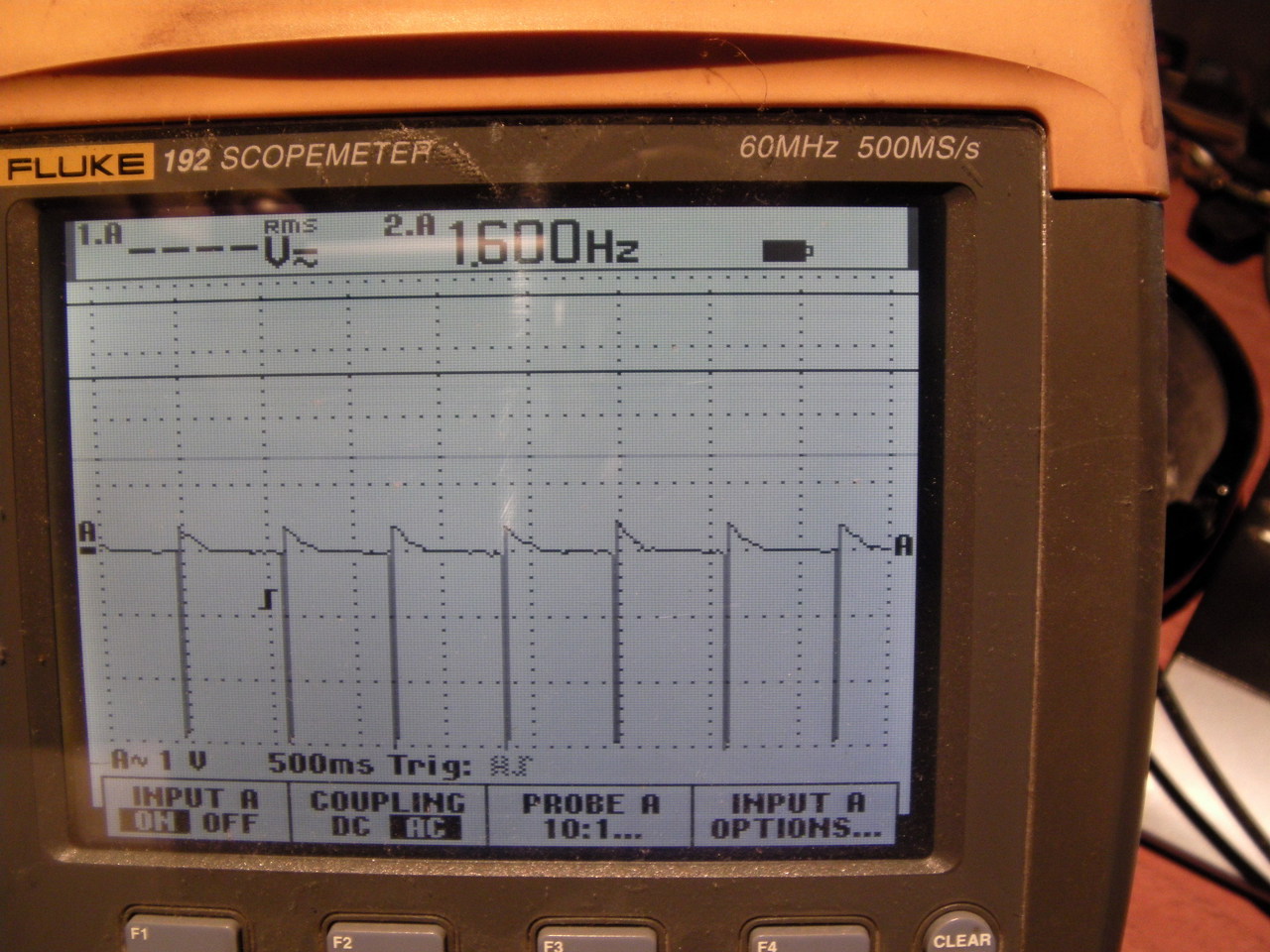

(#) lelkes amatőr válasza lelkes amatőr hozzászólására (») Okt 31, 2016 /
Köszönöm az eddigi tippeket mindenkinek.
Megküldtem 5 volttal, a füstölő része nem müködött.
Viszont a tapasztalatok a képeken.
Az oszcillátor elindul, szép jel van (4,192 MHz első kép), viszont a kimeneten 1,6 Hz jelenik meg (2. kép)
Ha visszaveszem a tápot 2 voltra akkor már kijön az 1 Hz. (3. kép)
Tehát most már biztos, hogy másfél voltos a szerkezet. (DS1307 van itthon, csak érdekes lett volna valamire használni ezt is)
Használd feszültség - frekvencia átalakítónak. Ki tudja, 20 V-nál lehet, hogy 50 Hz-et ad...
(#) lelkes amatőr válasza Bakman hozzászólására (») Okt 31, 2016 /
20 Voltnál talán már monostabil módba kapcsolna, csak 1 impulzust ad és soha többet semmit.

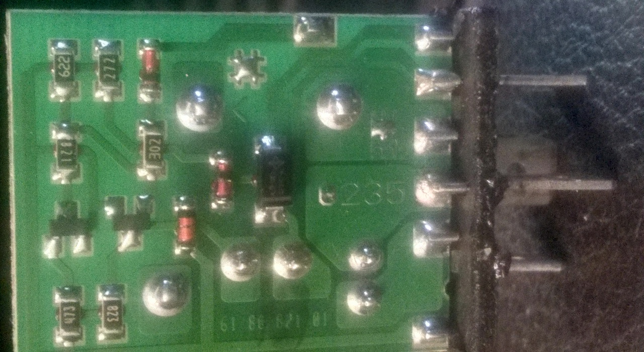

(#) jasta hozzászólása Okt 31, 2016 /
Szép estét.érdeklődnék webasto 7 lábas relé belső rajzát mellékelem kérdésem mire funkcionál esetleg időzítésben játszik szerepet az elektronika.
(#) sany válasza jasta hozzászólására (») Nov 2, 2016 /
Esetleg a relé típusát tudod? Nem látok a képen RC tagot, ami az időzítést adná.
