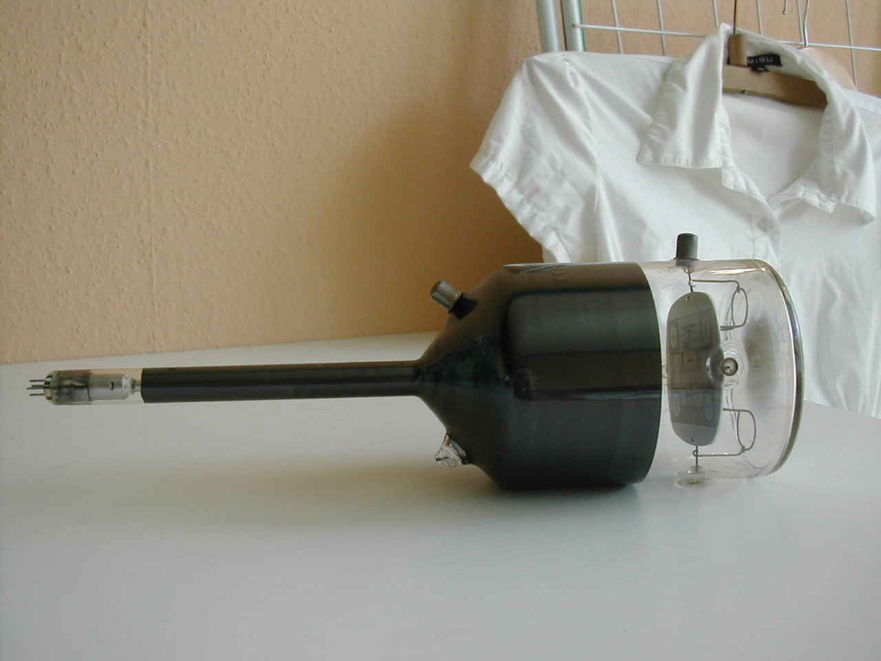

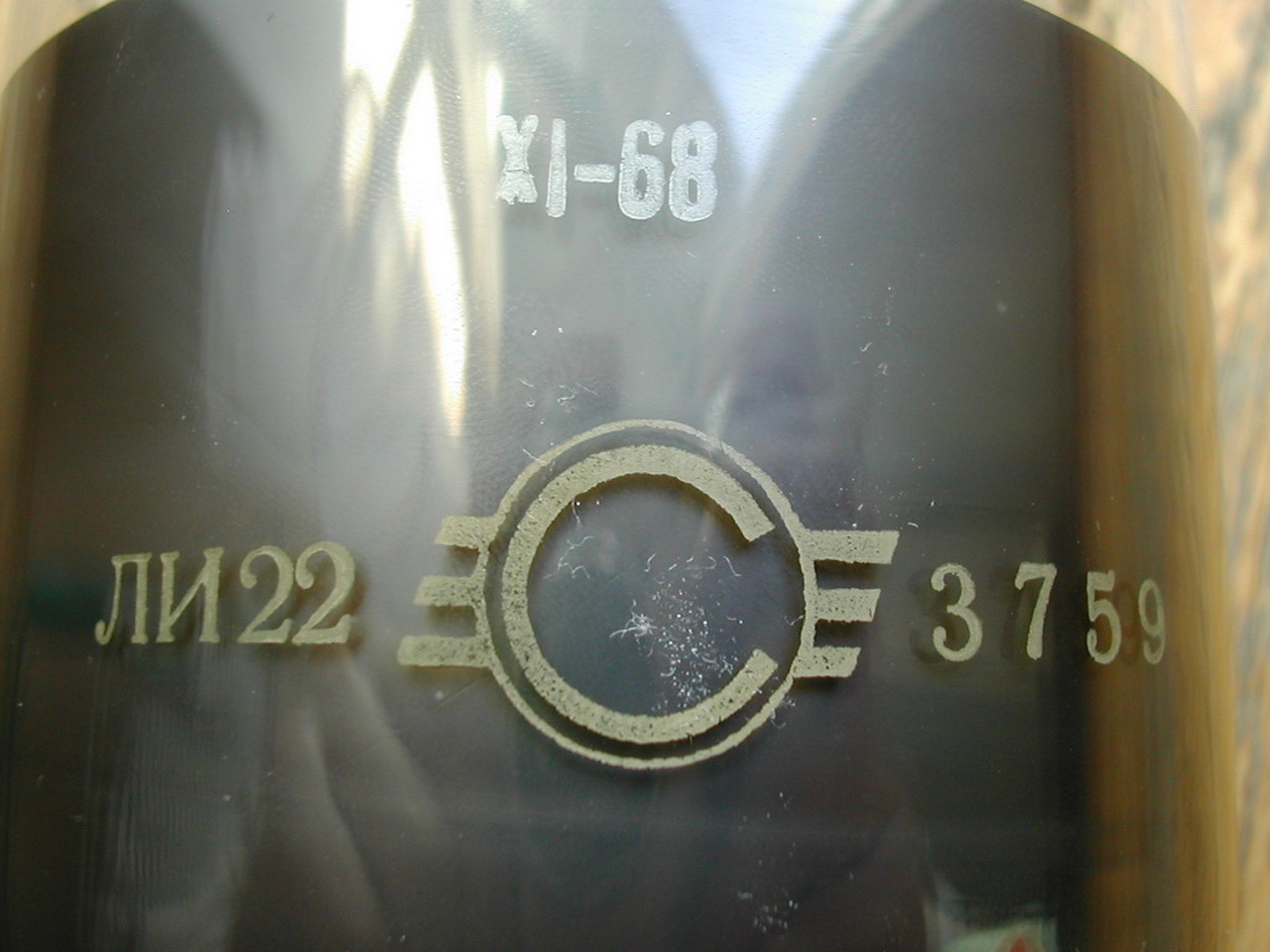

![]() Akkor jól gondoltam a kétágúakról, hogy ilyesmi lehet, formára hasonlít az ikonoszkópra. Nekem egy hasonló témába illő nem mindennapi csövem van, egy LI-22 monoszkóp cső, eltérítővel együtt.
Nincs mit!
Szép darab ez is, csak neten láttam ilyet. Remélem egyszer sikerül ebből is beszerezni, ha lenne testvére gondolj rám.

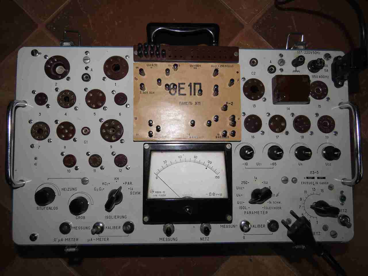

Beszereztem egy L3-3 csőmerőt. Sajnos épp hogy tudok róla valamit, 1-2 mérés. Ha van netán valakinek jó volna 1 kis segítség, netán ha volna valakinek hozzá magyar gépkönyve valamint magyar csövekhez mérőkártyája az is érdekel. A hozzászólás módosítva: Okt 26, 2016
Akkor most jön az a része, hogy szépen lerajzolod a kártya "őspéldány"-át számitógépes vektoros (CAD) formátumban.
Utána már csak lézernyomtató és lyukasztó kérdése (no meg sok katalógus olvasás)
Itt méretekkel együtt, nyomtatható verzióban is megtalálod az univerzális kártyát.
Ha tényleg jól működik, akkor aranyat ér, de védőföld nélkül ne használd, "Jogis..."-ban sok jó ötlet van, egyik link leír egy nagyon jó adaptert rimlock, kosaras, magnoval, stb.-khez, ezt én is elkészítettem. Volt egy L1-3 nekem, de jelenleg átépítés alatt áll, mert a yaxley-ek, és a nyomókapcsolók kh.-ival nem tudtam megbirkózni. Ha kész lesz, beszámolok róla.
Köszönöm a segítséget. Az eredeti kártyái megvannak, de a német ahogy nézem az úgymond európai csöveket is tartalmazza. Lesz mit tanulni még a kártyákon lévő adatok 1 része sem tiszta. Magyar leírás lenne az igazi de hirtelen még idegennyelvűt sem találtam.
Idáig úgy néz ki rendben van a műszer amennyit értek hozzá, de az a pár dolog még amit tudok vele csinálni sokat nem jelent no meg kellene 1 referencia mérés vagy 1 bemért cső amivel össze lehet hasonlítani az eredményeket. Földet azt még kell csinálni neki. Még az eredeti kábele van, néha érzem is hogy kicsit bizserget. Igen azt az átalakítót láttam, jó megoldás.
Német nyelvű van (ez is a "Jogis..." egyik linkjéről), írj privátban email-címet, elküldöm, ide nem lehet feltenni, több, mint 6Mb. Az elején leírja a beállításokat, azt mindenképpen végig kell csinálni, így tudsz meggyőzödni a hibátlan működésről, na meg megismered a működését is; utána könnyebb lesz bármely csövet vizsgálni. A hálózati csatit cseréld ki egy háromlábúra, némi reszeléssel odamegy, elég hozzá a dobozból kivenni, más cuccot nem kell kibontani, szerencsére a sarokban van a helye. A védő pár cm.-es vezetékkel mehet a földelőaljzat aljára.

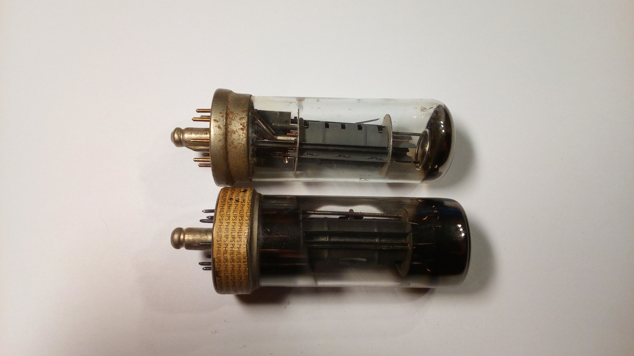

Sziasztok. Két cső beazonosìtàsàban kèrnèk segìtsèget. Annyit tudok róluk hogy rádiókban voltak.
EBL /UBL 21 lehet mindkettő. Fűtőfeszültség mekkora volt?
Sajnos nem tudom. Így kerültek hozzám.
