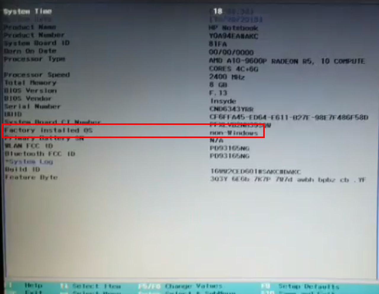

(#) eyess válasza Koncsar hozzászólására (») Okt 29, 2016 /
Én azt látom a Biosban , hogy gyárilag Windows lett rátelepítve.Az hova lett ?A Biosban a hálózati boot , és a többi boot opciókat is ki kell kapcsolni mivel nem tud addig bootolni amig nincs drájv hozzá.Utána kell egy Primary , vagy egy elsődleges beállítás a DVD meghajtónak , és lehet próbálni telepíteni.
Itt láttam , de lehet hogy nem jól , mert nehezen lehet kivenni , de lehet , hogy az van oda irva , hogy non Windows.

(#) RoliNyh válasza Koncsar hozzászólására (») Okt 29, 2016 /
Én meg azt látom hogy a "FACTORY INSTALLED OS" non Windows.
Ha azt át tudod állítani állítsd át windowsra...
Aztán a BOOT sorrendet is értelemszerűen, attól hogy a hálózati bootolás engedélyezett, még indulhat telepítés, ha előrébb van pl USB meghajtó...

(#) Koncsar válasza eyess hozzászólására (») Okt 29, 2016 /
Non windows vagyis nem windows a gyári op. rendszer.
Van ott alul írva az infónál, hogy CHANGE VALUES, azokkal a billenytűkkel se?
Csak homályos, nem látom, valamilyen [F] billentyű...

(#) Koncsar válasza RoliNyh hozzászólására (») Okt 29, 2016 /
Azt csak a kékekkel lehet piszkálni.
Én azt gondolom , hogy belső DVD meghajtórol akartátok telpiteni a windowst , vagy nem ?
Igen, arról próbáltuk, meg boot olható USB ről is.
A hozzászólás módosítva: Okt 29, 2016
Ok , akkor már egyenesben is vagyunk . Szerezni kell egy külső optikai DVD meghajtót , és arról már fog menni minden.Ennyi az egész probléma.

Eyess! Ez mind szép lenne, ha így lenn. A külső USB-s DVD- m az sajnos a nagyobbik fiamnál van. Így azt nem tudjuk kipróbálni. más megoldás estleg? Pendrive ról?
(#) rolandgw válasza Koncsar hozzászólására (») Okt 29, 2016 /
Win7 nem fog UEFI-vel menni.
A pendrájv nem jó .Nem tudni milyenre lett formázva a FAT rendszere , és lehet hogy ezért nem megy a pen.Ahoz meg egy új boot pent kellene csinálni , amit kezelne most a HP.A legtisztább lenne a külső meghajtó , és Go.
