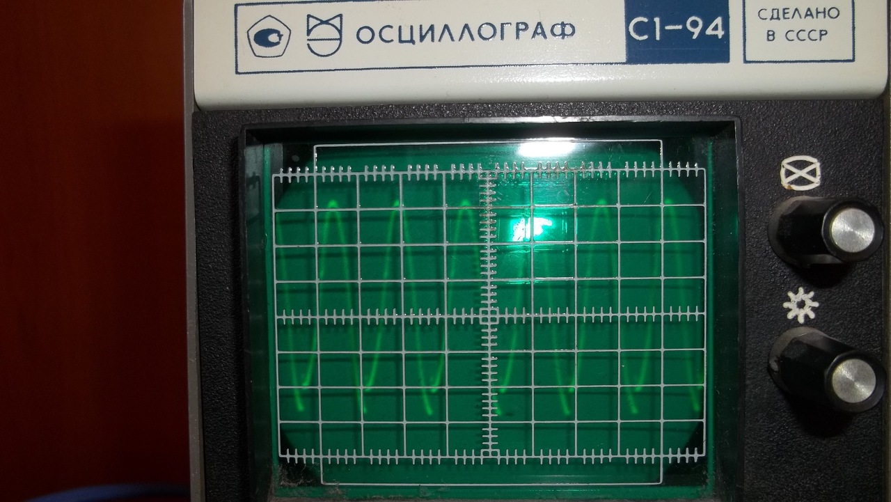

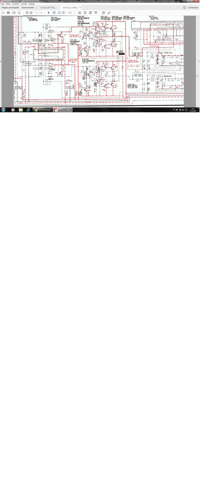

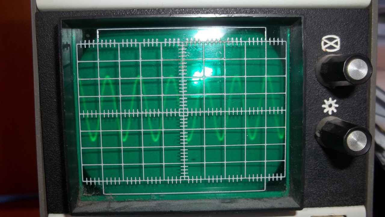

Sziasztok. Egy Technics erositovel harcolok, nem tudom honnan johet a hiba ezert kerem a Ti segitsegeteket. Tudom, hogy van speci Technics erositokrol szolo topic is, de nagyon ritkan latogatott, ezert ugy gondoltam , hogy itt talan hamarabb kapok hasznos tanacsot. Meg aztan a kerdesemet nem foltetlen a Technics erositoket ismeroknek teszem fel, hanem inkabb a jelensegre kerdeznek ra. Egy Technics SU-V660 erositorol van szo, a jobb oldali csatorna kb 1/4 hangerotol kezdve jol hallhatoan torzit. Az AN7062 bemenetein meg tiszta a szinuszjel, de a V. amp bemeneten - konkretan a Q402 kollektoran mar nem. A jelenseg egy kicsit osszetettebb, mert ha a "speaker A" gombal levalasztom a hangsugarzot, a szinuszjel kitisztul es amplitudoban is a bal csatornaeval megegyezo lesz. Visszakapcsolva a hangsugarzot, a jel 50 szazalekkal megno es a negativ felperiodusban valami torzulas jelenik meg. Tettem fel kepeket, remelem beszedesebbek, mint az en magyarazatom. 1. kep jobb csatorna terheles nelkul, 2. kep jobb csatorna terhelessel. Nem ertem hogyan van hatassal a hangsugarzok ki - be kapcsolasa erre a fokozatra es ilyen mertekben. Valami visszacsatolasos problemara gyanakszom, de nem tudom honnan ered. Kerlek segitsetek kibogozni. Udv.

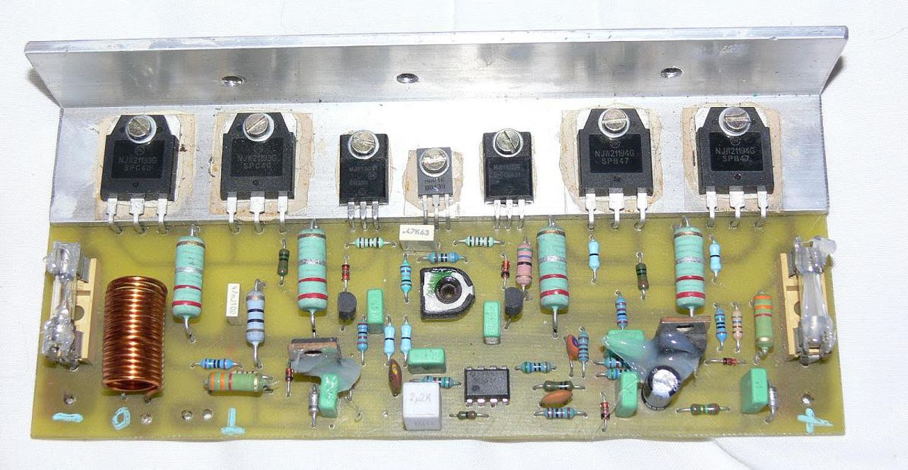

Sziasztok!Ezek az infók mit mondanak el a hozzáértőnek egy erősítőről? "50kHz-en van az 1dB-es pontja, így a 15kHz-es jel 3. harmonikusát is átviszi, a damping factor is kb: 400 körül van, alsó határfrekvenciája kb: 10Hz"
(#) reloop válasza pika75 hozzászólására (») Okt 31, 2016 /
Szia! Úgy nézem az IC501 jobb csatornája nem működik, nem segít rá az A-osztályú erősítőre. Melegszik az R518 mikor jobban kivezérled?

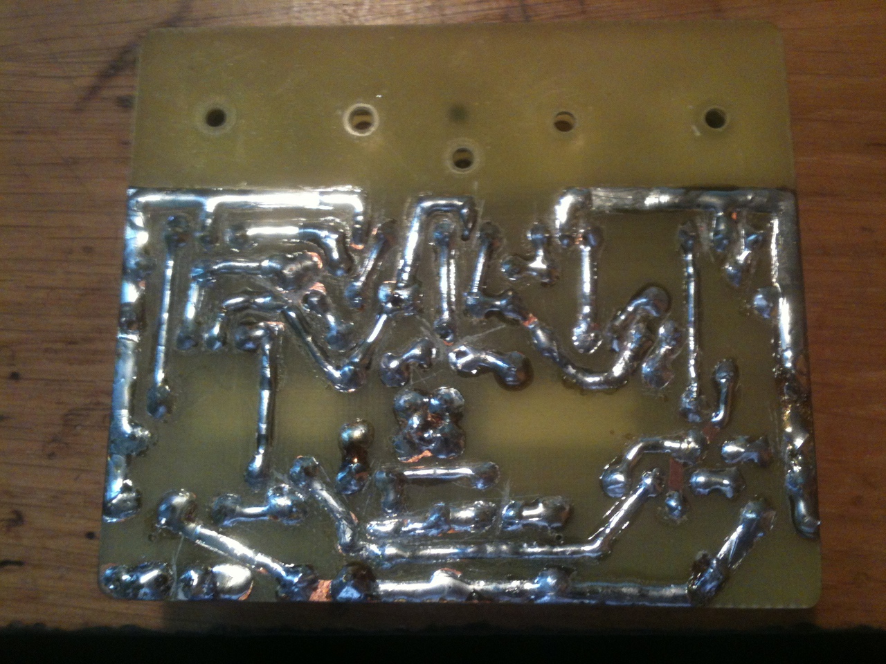

(#) szikorapéter hozzászólása Nov 1, 2016 /
Sziasztok. Ennek a végfoknak keresném a kapcsolási rajzát ,esetleg a komplett dokumentációját (ha van neki). Eredetileg BD249-BD250 páros a végfok vége de ez BD245C-246C vel szerelt végfok. Meghajtói BD244C-BD243C ,előtte BD139-BD140 (középen a bordán) BD139, a kisebb tranzisztorok pedig: 3db BC182-es. A válaszokat előre is köszönöm.

(#) Longa György válasza szikorapéter hozzászólására (») Nov 1, 2016 /
Szia! Itt a képek között megtalálod ugyan ezt a képet.A leg végére mész és onnan visszafelé haladva pár oldalt és ott lesz.

(#) szikorapéter válasza szikorapéter hozzászólására (») Nov 1, 2016 /
Megtaláltam végül a kapcsolást Kapcsolási rajz ,viszont kérdés hogy mekkora feszültséggel is lehet ezt járatni hogy ne főzzem meg a végtranzisztorokat (246-245)?

(#) Ge Lee válasza jocko hozzászólására (») Nov 1, 2016 /
Rajz nélkül nehéz bármit mondani. Ránézésre ez egy PA300 szerűség lehet. A harmonikusok tekintetében szintén csak a saját tapasztalatomra tudok hagyatkozni, nekem jobban tetszik ha nem csak a hallható tartományt viszi át az erősítő. Amit most hallgatok annak a -3dB-es pontja 100kHz-en van. Erre egy videóban mondott valaki egy teóriát, aztán hogy úgy van vagy sem az egy dolog, nekem tetszik.
Adatlap szerint +-26 max.A "c" jelű +- 40 volttal is mehet.

(#) szikorapéter válasza Longa György hozzászólására (») Nov 1, 2016 /
BD245C és 246C tranyó van benne,a meghajtók is C jelzésűek. Egyszerű 4ohm terhelésre gondolom ilyen +-32V körül elég neki.
(#) jocko válasza Ge Lee hozzászólására (») Nov 1, 2016 /
Van hozzá minden,teljes leírás, ez egy bubuflex ppa 200bk névre hallgató panel ami a birtokomban van és a képen is van.(+-55 voltról jár és 200w/8 ohm-ot tud.)Majd bescannelem neked legalább a kapcs. rajzot és átküldöm.
Igen a 40 volt a 8 ohmra vonatkozott.
Gondolom akkor 40V-on 8ohm-ra 100w ,és 32V-on 4ohm-ra 100W igaz? Akkor inkább hagyom 32-őn a végfokot,bár 8ohm-ra kisebb lesz,előny hogy legalább "univerzálisabb" lesz terhelhetőségileg.
