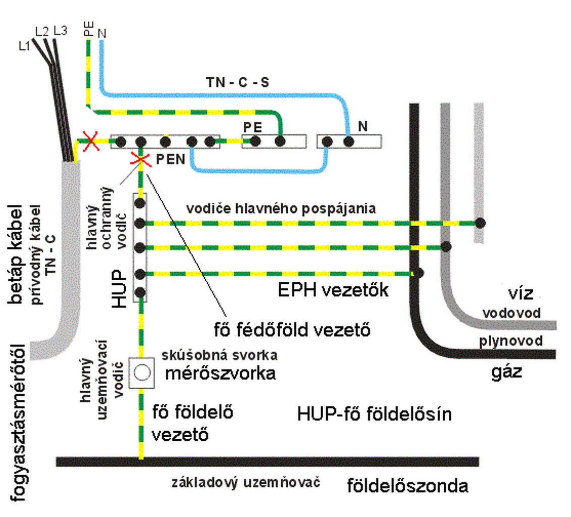

(#) elektroncso válasza Robin2 hozzászólására (») Nov 1, 2016 /
Szabványos szerelésnél erre, vagyis hogy a földszonda után de a szétválasztás előtt szakad meg a PEN huzal lehetőség nincs, lévén nincs is ilyen. Egyszerre több hibának is kell keletkeznie ahhoz, hogy ez a helyzet előálljon. Mellékletben piros "x"-el jelöltem a szakadásokat.
De ezt a szakadást nem muszáj szó szerinti szakadásnak felfogni, elég ha csak kilazulnak a csavarok.

(#) Robin2 válasza gyuszo hozzászólására (») Nov 1, 2016 /
Öszinte leszek, nem segít. Ő ugyanis ezt irta: " ha a PEN vezető szakad meg a földszonda után, de a szétválasztás előtt."
A Te rajzodon nem tudom értelmezni ezt a szakadási pontot.
De előállhat, mégpedig akkor, hogyha a földszondát a fogyasztásmérőnél lévő PEN hídra kötik rá és nem a lakáselosztóban lévő "HUP" sínre (de ez általában nem is a lakáselosztóban van, hanem külön dobozban általában a ház falának külső részén, ott ahova a földszonda fel van hozva). A mellékletben van a szabványosan kialakított három fázisú mérőhely, de az egyfázisú is ilyen, csak nem három fázisú a fogyasztásmérő és a kismegszakító. Ha itt kötik be a földszondát (nagyon gyakori eset) akkor a fogyasztásmérő helyet és a lakáselosztót összekötő földkábel bekötési pontján állhat elő PEN szakadás, a szétválasztás előtt, de a földszonda után.
Földkábeles betáplálásnál ez (legalábbis itt nálunk) szinte egyeduralkodó (mármint a "földszonda" bekötése a fogyasztásmérő PEN sínjére), mert a földkábel mellett a szolgáltató fektet le horganyzott acél szalagot is, ezt szokják "földszondának" használni, mivel több száz méter hosszan fut a föld alatt. És ezt így a szabvány megengedi. A fogyasztásmérőt a lakáselosztóval általában 25mm2-es Al földkábel köti össze.

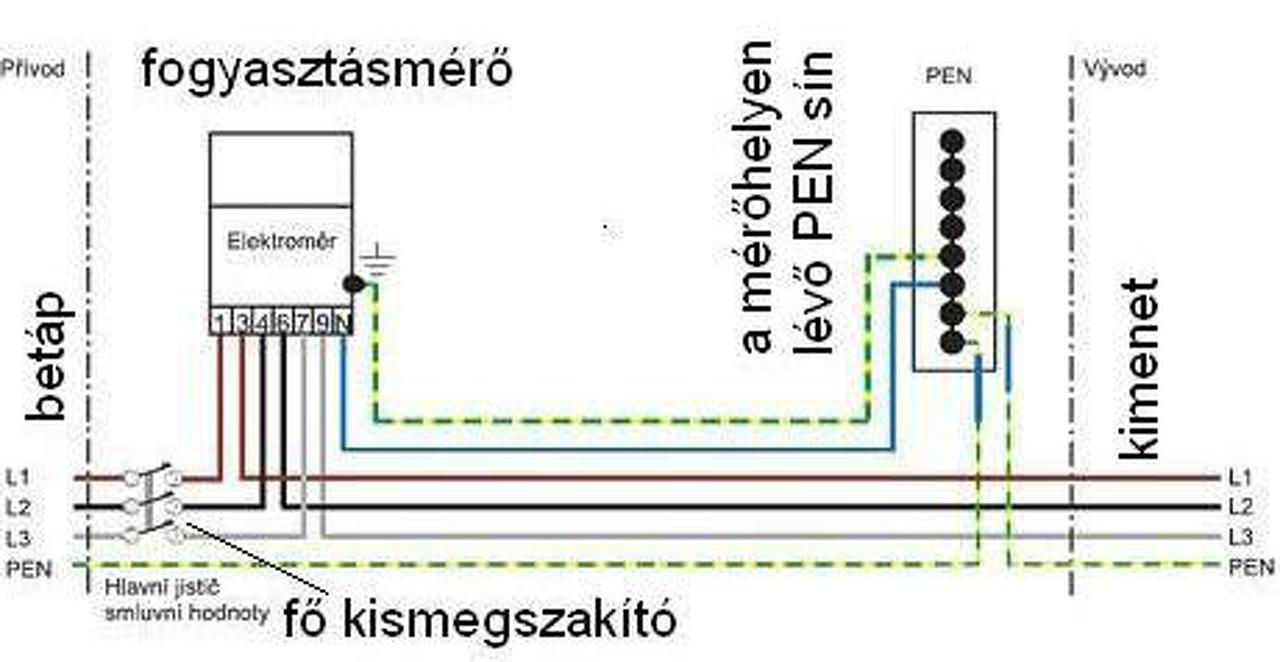

(#) habazutty válasza elektroncso hozzászólására (») Nov 1, 2016 /
Milyen érdekes! A fogyasztásmérő nulla kapcsán nem folyhat a rajz szerint áram, hiszen csak egy nulla potenciált kap a fesz. méréshez (végső soron a fogyasztásméréshez).
Ismerősnek tűnik az elv.
(#) Bakman válasza habazutty hozzászólására (») Nov 1, 2016 /
Szerintem a rajz hibás, az óra előtt szokták szétválasztani a PEN-t.
(#) elektroncso válasza habazutty hozzászólására (») Nov 1, 2016 /
Nem értem, hogy mire gondolsz.
Úgy érzem, hogy rátaláltam egy olyan részre, ahol a két ország rendszere között változás van. A PEN-t a fogyasztásmérő után, a lakáselosztóban válasszák szét.
A hozzászólás módosítva: Nov 1, 2016
(#) Bakman válasza elektroncso hozzászólására (») Nov 1, 2016 /
Közben leesett. habazutty szerint így lopni lehet az áramot, pedig nem.

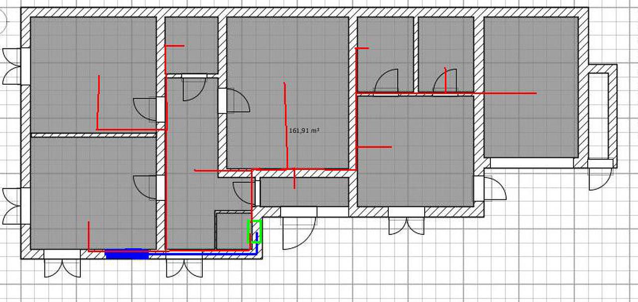

(#) jdani hozzászólása Nov 1, 2016 /
Üdv. Véleményeteket szeretném kikérni. A házban újra cserélném, a régi alu vezetékeket. A felállás a következő:
Ahol a vastag kék jelölés van, ott jön be a fő vezeték. Ott lenne a villanyóra, és a fő kismegszakítók. Ahol a zöld dobozka van, ott lenne a fő biztositékszekrény. (nemmintha máshol lenne még)
És onnan menne szét minden szobába külön a vezeték.
Előszöris mit mondtok, jó ötlet lenne ez így?
(#) Gafly válasza jdani hozzászólására (») Nov 1, 2016 /
Konnektorok nem lesznek?
(#) habazutty válasza Bakman hozzászólására (») Nov 1, 2016 /
Sajnos tévedsz. Pontosan tudom mi van a rajzon (az áramlopás ebben az esetben nyílván nem lehetséges). Itthon az a bevett gyakorlat (sajnos), hogy a fogyasztásmérőn MINDENKÉPP megszakítják az üzemi nullát is, nem csak a fázisvezetőket. Nem írom le mégegyszer, ha érdekel keress kicsit vissza.
Most újra nagy oktatások lesznek Elmű-Émász területen. Kívánsiságképp orruk alá dugom majd a könyvet, hátha lesz állásfoglalás.
Egyébként nemrég jártam Felvidéken, az oroszkai haditechnikai napon és meglepődtem milyen szépen meg vannak csinálva a házak oldalában a mérőhelyek. Teljesen más, mint itthon.

(#) jdani válasza Gafly hozzászólására (») Nov 1, 2016 /
Miért ne lenne. Ez csak egy vázlat. A szoba közepére menő kábel, nem a lámpát hivatott jelenteni.
Csak megjelöltem hogy a kábelok a biztositékszekrényből onnan mennének ki, és akkor minden szobába külön vezeték, lámpára, konektorokra.

(#) Alkotó válasza habazutty hozzászólására (») Nov 1, 2016 /
Az én 3 fázisú mérőmben garantáltan nincs megszakítva a PEN vezető. Elmegy a mérő mellett a vastag vezeték, amire egy speciális csatlakozóval egy 2,5 mm2-es vékony csatlakozik, és ez az egyetlen szál megy az órába.

(#) proba válasza habazutty hozzászólására (») Nov 1, 2016 / 1
Nem igazán tudom hogy jó, ha az óra 0 leágazása a plombált területen kívül van, alkalmas az áramlopásra, viszont a szétválasztási pont jó az EPH hoz, ha az óra alatt van szétválasztva , akkor az órán kívül egy ismételt szétválasztást kell csinálni az EPH-hoz meg a földeléshez. Ha az óránál a nulla is el van vágva , akkor az egy plusz hibalehetőség, de nincs egymás után szétválasztva kétszer. Régi magánházaknál találkoztam olyannal is, az óra alatt volt szétválasztva, és a földelő szonda is oda ment. Na ott hol legyen az EPH ? Egyáltalán hogyan lehet eldönteni melyik szál a nulla és melyik a védőföld ?
