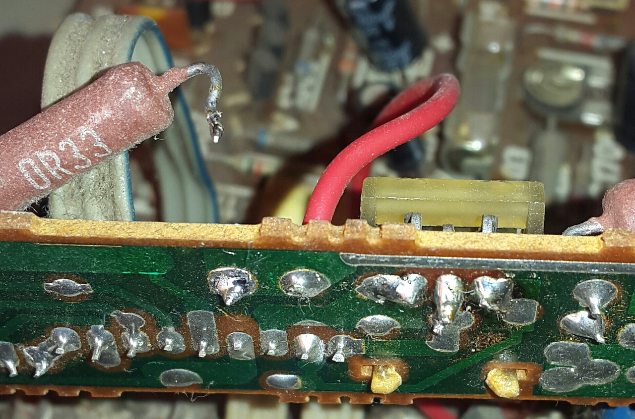

Szasztok.
Segítséget szeretnék kérni.
Csatolok képet!
Rft sv3930 erősítő végfok panelon lèvő ellenálás hány wattos lehet. 0R33 OHM A meghajtó tranyok Bd203 204.

(#) Jurij Dolgorukij válasza Robikk hozzászólására (») Nov 2, 2016 /
Nehéz így eldönteni, mert más alkatrész nem látszik, de 1W-tól felfelé voltak ezek a régi szocialista huzalellenállások. Ha gondod van vele, tehetsz helyette 2W-ost vagy 4W-ost, bármit ami elfér valahogy, csak az ohmérték stimmeljen!

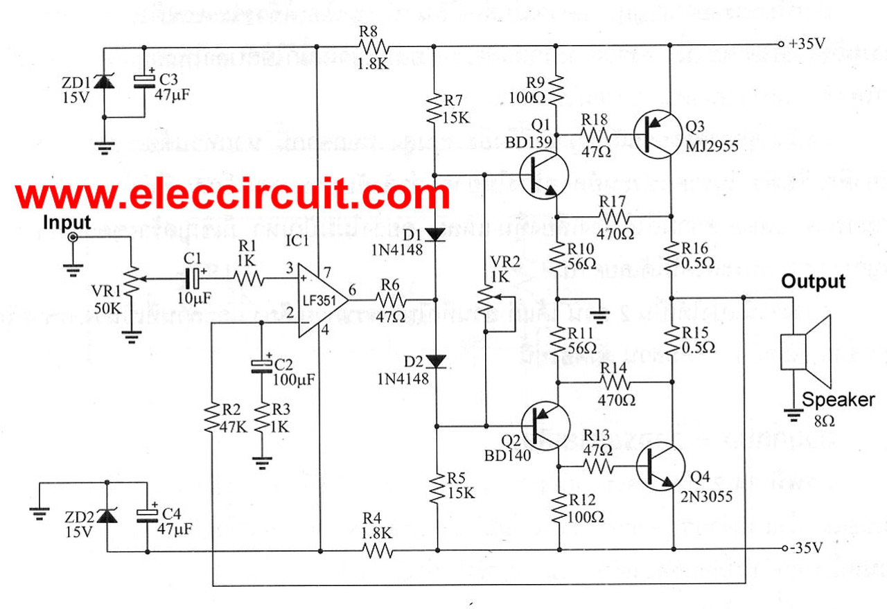

(#) kovacsj76 hozzászólása Nov 2, 2016 /
Sziasztok !
Lenne egy kérdésem, ez a kapcsolás vajon jó lehet?
Mert szerintem, olyan vázlat szerű
A táp sarkain nincs kondi, és a kimenetén sincs
Én egy 2.1 erősítőt,szeretnék építeni
TIP142/147 van készletbe 6 pár .

(#) Gafly válasza kovacsj76 hozzászólására (») Nov 2, 2016 /
A nyugalmi áram beállitása is eléggé kezdetleges.
(#) Jurij Dolgorukij válasza kovacsj76 hozzászólására (») Nov 2, 2016 /
Primkó, és az életbe nem tud 190W RMS-t, nézek neked egy jobbat, én is most találtam egy szimpatikus kis végfokot a neten.

(#) Buvarruha válasza Jurij Dolgorukij hozzászólására (») Nov 2, 2016 /
Hát nem működik jól, ezt felejtsd el!
(#) kovacsj76 válasza Buvarruha hozzászólására (») Nov 2, 2016 /
És esetleg ez?
(#) szamóca válasza kovacsj76 hozzászólására (») Nov 2, 2016 /
(#) steelbird válasza szamóca hozzászólására (») Nov 3, 2016 / 1
Ennek sem egy életbiztosítás a nyugalni áramot állító köre. Mi van, ha később kontakt hibás lesz a trimmer csúszkája?
(#) szamóca válasza steelbird hozzászólására (») Nov 3, 2016 / 1
Néhány kivételtől eltekintve, szinte az erősítőáramkörök mindegyikénél potival állítható a nyugalmi áram. Mindenki retteghetne. Ha beállítottad, akkor biztosításként körömlak mint régen, vagy minőségi zárt trimer.
A hozzászólás módosítva: Nov 3, 2016
(#) krisz69 válasza steelbird hozzászólására (») Nov 3, 2016 / 1
Ha ilyen labilis a kapcsolás. Ki lehet váltani ellenállásokkal a nyugalmi szabályzó potmétert. szerintem akkor tuti nincs az hogy kontaktos lesz.

(#) CHZ válasza steelbird hozzászólására (») Nov 3, 2016 /
„Mi van, ha később kontakt hibás lesz a trimmer csúszkája?”
Semmi baj, mivel jobban kinyit a tranyó, nyug. áram kisebb lesz. Nem fog tönkremenni a végfok.

(#) tothbela válasza szamóca hozzászólására (») Nov 3, 2016 / 3
Nem az a baj, hogy trimmerpoti van a nyugalmi áram beállító tranyónál, hanem hibásan van alkalmazva. A potiknál (ez a trimmer is), olyan kontaktot alkalmaznak, amelyik nem forrasztott, nem hegesztett. Egyszerű rugóerő szorítja össze az érintkező pontokat. Úgy kell ezt a BE sokszorozót kialakítani, de mondhatnám a változtatható feszültségü tápegységeket is, hogy a trimmer bizonytalan érintkezéséből adódó hiba ne felfelé, hanem lefelé módosítsa a nyugalmi áramot (tápoknál a feszültséget). Nem csak az idő vasfoga teheti bizonytalanná a kontaktot, hanem vadi új trimmer is lehet sercegős már az első tekerésnél is, aztán már a beállításnál elfüstölhet az egész végfok. Az sem megengedhető, hogy a trimmer szélső állásaiban nagyobb legyen a nyugalmi áram, mint amit a tranyók (fetek) el tudnak disszipálni tartósan. Lehet, hogy más fogja ezt az erősítőt javítani, ő nem tudhatja, hogy a trimmer csak a 1/5-1/4 szakaszában szabályoz, ha tovább tekeri leég a végfok.
helyes
hibás

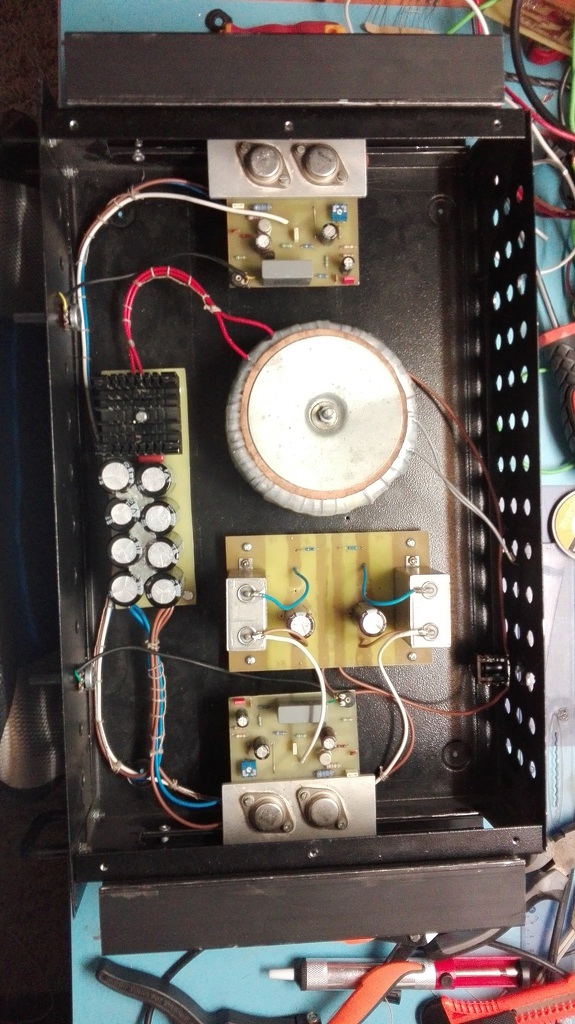

(#) vipera1997 hozzászólása Nov 3, 2016 /
Most csinálgatom, de már csak a be és kimenetek kellenek a stereo JLH A osztályú erősítőmet.A trafó saját tekerés így nem lett a legszebb, de megpróbáltam a sokszori elhelyezés után ennél az elrendezésnél maradtam.
Szerintetek milyen lesz így?(hideget meleget elfogadok )
Válaszokat előre is köszönöm!
