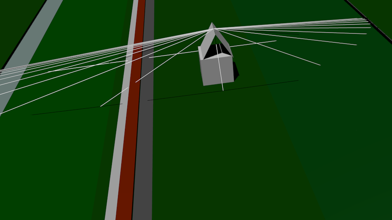

(#) gyulank hozzászólása Nov 4, 2016 /
Milyen antennával lehet ehhez hasonlóan sugározni? Hogy kell olyat csinálni, ami 5GHz-re is jó?
(#) pucuka válasza gyulank hozzászólására (») Nov 4, 2016 /
Panel antennákkal olyan sugárzási karakterisztikát készíthetsz, amilyet szeretnél. Saját gyártásban túl nagy falat, megvenni drága.
(#) gyulank válasza pucuka hozzászólására (») Nov 4, 2016 /
Én olyan 1 elemből, és esetleg reflektorból álló antennára gondoltam, ami alapból így sugároz.
Tegnap kerestem iránykarakterisztikákat, de nem nagyon találtam, ahogy 2 sávos antenna leírást sem.
Rúd antennánál láttam olyat, hogy a rúdra merőlegesen keskeny sávban, a táplálástól kiindulva a rúddal 90°-nál kisebb szögben körbe sugároz. Gondoltam, ha az antennát fentről táplálom, olyan szögbe lógatom, hogy lefelé sugározzon, felé tennék egy reflektort, hogy az ég iránya helyett is lefelé sugározzon, akkor nagyjából erre a területre irányítódna.
Nem jóra gondoltál.
Másról nem találtam hasonlót.
A komplett megoldást a tervezőnek kell kitalálnia az antenna gyártók választékából. Az antenna panelek (eleve több antenna van egy tokban) pontos, mért iránykarakterisztikáiból. Nem csak a panelekre van szükség, hanem összegző, elosztó szerelvényekre is. Ebből lehet készíteni antenna rendszereket. Ezért drága.
A hozzászólás módosítva: Nov 4, 2016
De nekem nem kell pontosan a kerítésre irányítani, engem az érdekel, hogy milyen antennatípusok sugároznak úgy nagyjából mondjuk 60°*120°-ban, és hogy hogy kell ebből 2 sávosat csinálni koaxra szimmetrizáló nélkül. Olcsón, házilag. Röviden, hogy mi felelne meg, és az hogy működik, hogy kell méretezni?
