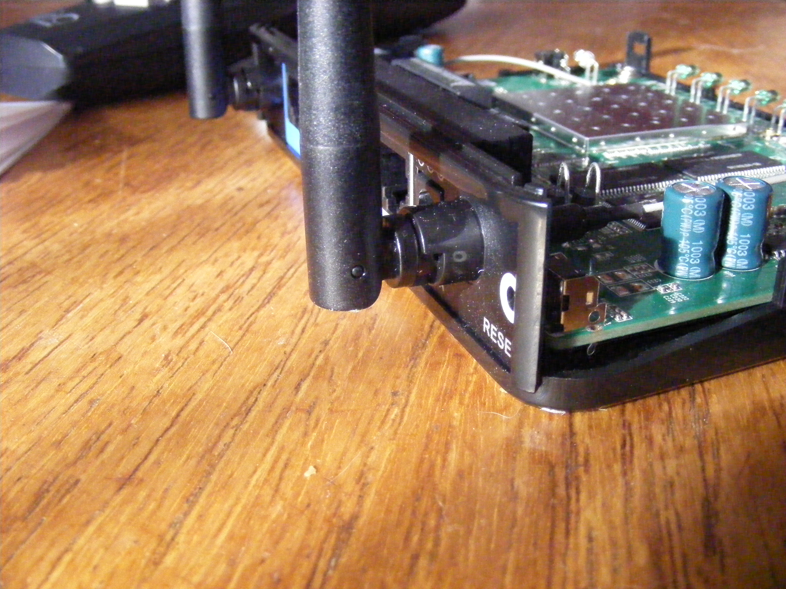

(#) ColT hozzászólása Aug 31, 2016 /
Hello,
Ennek az antennának http://jpegserv.com/mods/dir-615/DIR-615_rev_d3-Antenna.jpg[link][/url] tudja valaki, mi a típusa...?
(#) pucuka válasza ColT hozzászólására (») Aug 31, 2016 /
λ/2 -es tekercs antenna. (nem kell ellensúly)
(#) ColT válasza pucuka hozzászólására (») Szept 1, 2016 /
OK. Rosszul fogalmaztam A felfogatását hogy hívják Van egy ilyenem, ami letört, és nem találok helyette.
Nem kifejezetten akarom SMA-ra cserélni.
(#) pucuka válasza ColT hozzászólására (») Szept 1, 2016 /
Passz. Általában egyedi kivitelű az ilyen forgatható antenna csatlakozó, aminek az alapja egy TNC, SMA, RPSMA csatlakozó. Azért egyedi, hogy ne lehessen más antennát rátenni, mint a hozzá készítettet. Elvileg, törvényesen nem lehetne más antennát rátenni mint a sajátját, amivel típusengedélyt kapott az ERP korlátozás miatt.
Valószínűleg buherálásra fogsz kényszerülni.

(#) ColT válasza pucuka hozzászólására (») Szept 2, 2016 /
Tudom, miért van így, az nem volt kérdés, csak gondoltam hátha van szabványos neve, és tudom utánrendelni az antennát Köszi!
(#) Joe_001 válasza ColT hozzászólására (») Szept 2, 2016 /
A wifi antenna boltban (Ruby M) kb 3000+posta az antenna és a pigtail. Nézd meg milyen dugó van a kimenet felől (ha van) lehet olyan is van. Ha nem levágod beforrasztod
(#) ColT válasza Joe_001 hozzászólására (») Szept 2, 2016 /
Eh, antenna meg becsavarozható SMA kábellel-csatival van itthon, az nem gond, csak nem akartam szétvagdosni a házat, ahhoz még az áramkörépítésnél is bénább vagyok
Köszi
A hozzászólás módosítva: Szept 2, 2016
Az RPSMA csavarozható a kimeneti oldalon.
(#) ColT válasza Joe_001 hozzászólására (») Szept 3, 2016 /
Attól még le kell valahogy gyalulni a meglevő antennatartót
