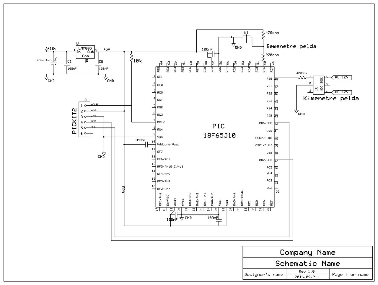

(#) siemenstaurus hozzászólása Szept 21, 2016 /
Félig OFF, de van benne digitális.
Az elmúlt napokban átolvasva, átgondolva a fórumban olvasott, kérdezett dolgokat született ez a vázlat. Ránéznétek, hogy a PIC bekötése illetve az elképzelés működőképes-e így? Próbapanelen rendben volt egy kis lábszámú IC-vel és két Tillig váltóállító motorral.
A kapcsolás egy terepasztalon állítja a váltókat D55höz hasonló módon, ha a bejárati ÉS adott vágány gombját lenyomod, a program "végigkattogtatja" az optotriakokat a vágányútba eső váltók megfelelő irányán. Kicsit bonyolult tudom, de az asztalt és a hajtóműveket nem lehet szétszedni már, a kábelezést csak az irányítópulttól kifelé lehet megbontani valamint elég sok váltó is van (32).
Köszönöm előre is!

(#) lazsi válasza siemenstaurus hozzászólására (») Szept 22, 2016 /
Megnézve a MOC3021-es adatlapját, azt mondja a LED áramára, hogy az áram, aminél biztosan kapcsolja a kimenetet 15mA. A megjegyzésnél az szerepel, hogy ajánlott ezen érték és az abszolút maximum ( = 60mA ) érték közé tervezni az üzemi áramot. A karakterisztikája alapján 1.2 - 1.3 V körüli a nyitófeszültsége a LED-nek. 5V-os tápfeszültség esetén a rajzon szereplő 470 Ohm-os ellenállás miatt kb. 8mA folyna, ami szerintem kevés... Nem tudom, hogy a próbapanelen 5V-ról vagy 12V-ról kapcsoltad, de 12V - 470 Ohm kb. 25mA -> pont a kívánt tartományba esik.
Ha a 3012-es vagy a 3023-as típust használod, ahhoz elég a 8mA, mert azoknak csak 5mA a kapcsolóáramuk.
Ennél a típusnál inkább 180 - 220 Ohm-os ellenállást tennék bele, azzal 18-20mA körüli lenne az áram, ami már biztos működést adna. Ez persze felvet egy másik kérdést, amiről nemrég folyt a diskurzus, konkrétan terhelhető-e a PIC kimenete ekkora árammal. A PIC-eket nem ismerem, de ATMEL AVR-eket használtam már hasonló megoldással, azok elvileg 20mA-t bírnak. De figyelni kell az összes áramra, mert van egy határ, amit nem szabad túllépni egyszerre a toknak, vagyis ne egyidőben, hanem egymás után, kis eltéréssel kapcsold a váltókat.
A bemeneten viszont én nagyobb (x10) ellenállásokat használnék, de ez így is jó.
Emellett a nyomógombbal párhuzamosan kötött kondenzátor (pl. 47-100nF) sokat javíthat a biztonságos működésen (prell-mentesítés).

(#) siemenstaurus válasza lazsi hozzászólására (») Nov 10, 2016 /
Azóta megépült egy másik PIC-kel (18F622), és csak 3,3V tápfeszültséggel, a kivezérelt lábon a 470ohm ellenállás után 2,6V-ot mértem. Működik.
A váltókat szépen kapcsolja, egymás után, egyszerre csak egy, nem is szeretném egyszerre.
A váltó által felvett max. áram 250-500mA, a MOC3021es bőven elbírja. és biztosíték is van a körben.
Viszont felmerült egy másik probléma. A "felső emeleten" vannak a visszajelzések bistabil körei 4001-es IC-kel. Ha nincs semmi a környéken, állítja a váltókat, ugrik az (így közvetett) visszajelzés a megfelelő irányba. Ezeket ugyan az a jel húzza alacsonyra mint amit a MOC-ot működteti.
De ha bekapcsolom a jó öreg FZ1-et, amiről a váltóáramű kör van meghajtva, vagy más tápot akkor szépen pislognak átállnak, buliznak a LED-ek. Ez milyen zavar??? Ki lehetne valahogyan szűrni? Vagy a tápot kellene jobban szűrni? A kísérleti szakaszban egy telefontöltő van a panelon, de azon kívül egy LD33V feszstab és szűrőkondik.
Bocsánat kicsit hosszú lett, ha valakit érdekel szívesen "áttolom" az egész dokumentciót, de én csak hobbista vagyok.
(#) Massawa válasza siemenstaurus hozzászólására (») Nov 10, 2016 /
A 3,3 V-s proci életveszélses a terepasztalon. Még az 5V-l is meg kell dolgozni, hogy a rengeteg elekromágneses zavar ne okozzon gondot.
(#) proba válasza siemenstaurus hozzászólására (») Nov 10, 2016 /
Több dolgon bukhat a dolog ,pl a pic és az optotriak távolsága?
A tápegységek összekötési módja?
A föld vezetékek kialakítása?
Üresen hagyott bemenetek? ( bármely működési fázisban, bárhol)
Ezek sajnos mind olyan kérdések, amikre nehéz egyértelmű kérdéseket feltenni.
Amibe laikusok bele szoktak futni, nem összeegyeztethető tápok több ponton összekötése ( némely alkatrészeknél ez nem annyira átlátható, esetleg nem egy jól meghatározott ponton történik a tápok összekötése, a különböző modulok testje bizonyos szakaszon közös, és ez a rész nem elég vastag...A te esetedben szerintem a pic tápja/testje/kimenete/bemenete valahol találkozik a többi táppal indokolatlanul.
A hozzászólás módosítva: Nov 10, 2016
(#) siemenstaurus válasza Massawa hozzászólására (») Nov 11, 2016 /
Vettem észre.
A vezérlő bírja az 5V-ot, fel lesz emelve. Eddig csak "steril" környezetben építettem.
Az RS "modul" le lesz cserélve.
(#) siemenstaurus válasza proba hozzászólására (») Nov 11, 2016 /
Nincs üres bemenet. De a tápban lehetnek problémák. Nem gondoltam volna hogy ennyi zavaró tényező összejön egy terepasztalon.
Köszönöm ezek tudatában átnézzük még egyszer.
(#) Massawa válasza siemenstaurus hozzászólására (») Nov 11, 2016 /
Ezt lépésröl fog kelleni végignézni. A bemenetekre mindenképpen zavarszürést kell programozni (Entprellung vagy debouncing és aránylag hosszu idöre (5-10 lekérdezés adhatja csak a bemenetet).
Valamennyi külsö aramkört ( a proci nélkül meg kell vizsgálni érzékenységre). Nekem azok a triacos vackok sem nagyon tetszenek, mert azokat mind be lehet gyujtani egyetlen zavarimpulzussal.
A tápokat mindig csillagba kell kötni, aza egy-egy pontrol menjen minden föld és a Vdd-k is.
(#) siemenstaurus válasza Massawa hozzászólására (») Nov 13, 2016 /
Szoftveres pergésmentesítés van. A bemeneteket is levédtem amivel csak lehetett. Ellenállás, kondi, zsugorcső. A bekötést másképp csináltam volna de akkor így fogom, köszönöm!

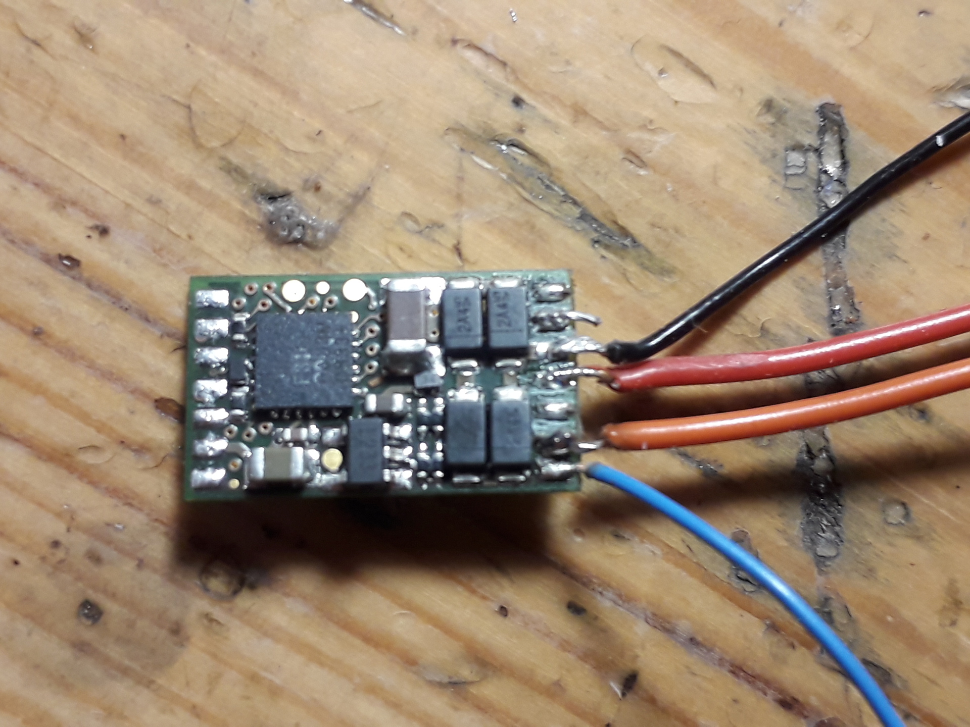

(#) berez hozzászólása Jan 20, 2021 /
Sziasztok segítséget kérnék a képeken látható dekóder beazonosításában
Neten megnéztem a képeket,de nem találtam hasonló,leginkább az ESU -hoz hasonlít
Az a bajom vele,hogy kivettem a mozdonyból és azóta se az irányra sem a sebességre nem
reagál ,narancssárga és kék között 20V van folyamatosan
Az előző tulaj valamit jól belegányolt...
