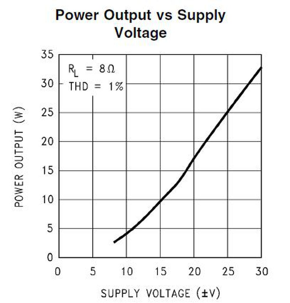

Túl kicsi a feszültség, nem tudod kihasználni az IC képességeit. Kár lenne érte... (kipróbálni mondjuk éppen jó lehet) A hozzászólás módosítva: Nov 3, 2016
