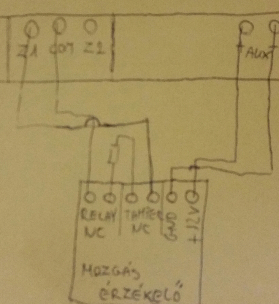

(#) Norbicsek hozzászólása Nov 3, 2016 /
A mellekelt bekotes mukodhet? Illetve a kerdesem az lenne meg, hogy valamelyik ellenallas elhagyhato?
(#) levaitamas válasza Norbicsek hozzászólására (») Nov 3, 2016 /
Igen működik DEOL program szerint. Nem hagyhatsz el ellenállást.

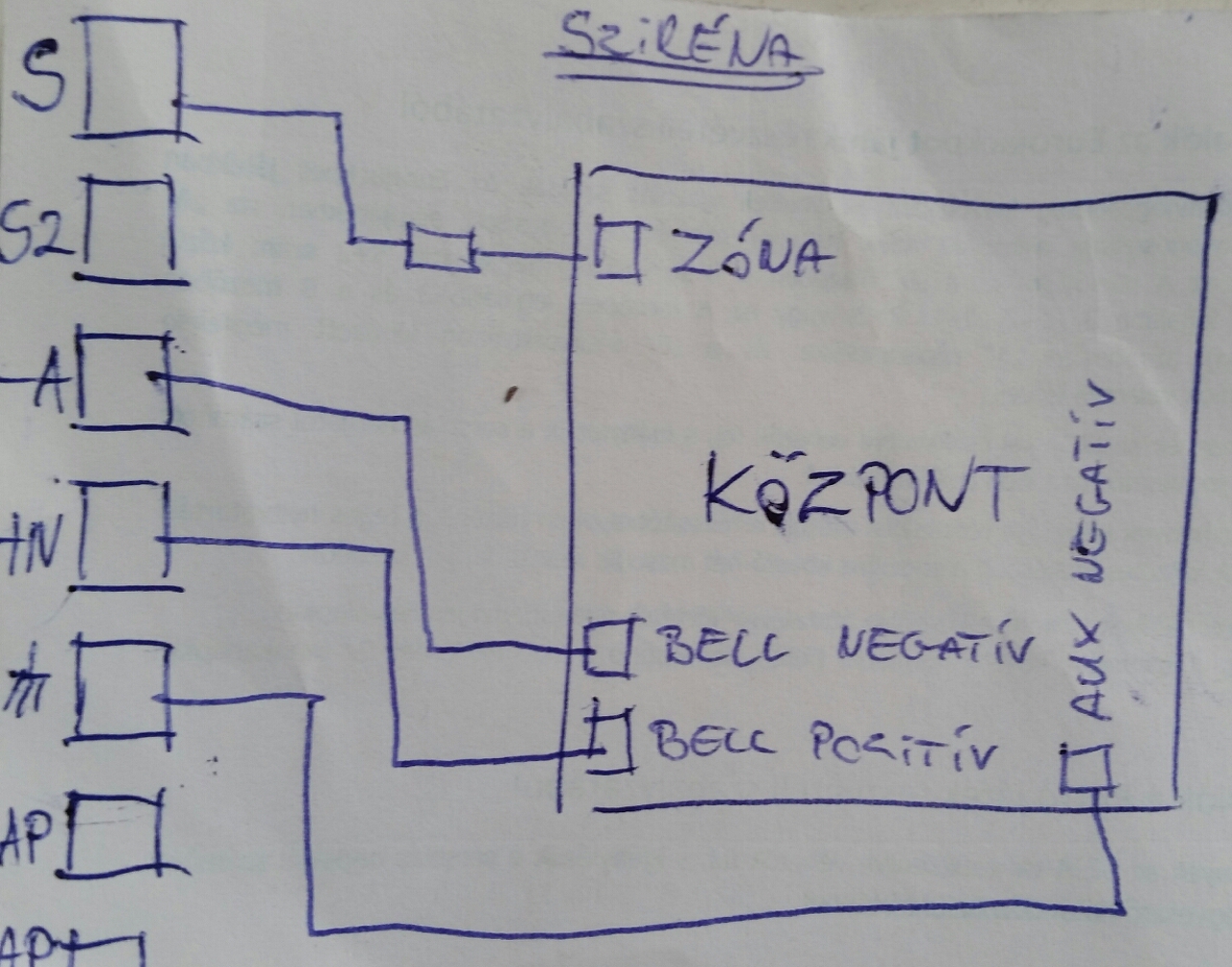

Sziasztok. Problemam van egy dsc kulteri szirena bekotessel. A mellekelt kepen rajzoltam, hogy mit hova kotottem.de se kep se hang.mi lehet a problema? Az s2 -t hova kell kotnom?
