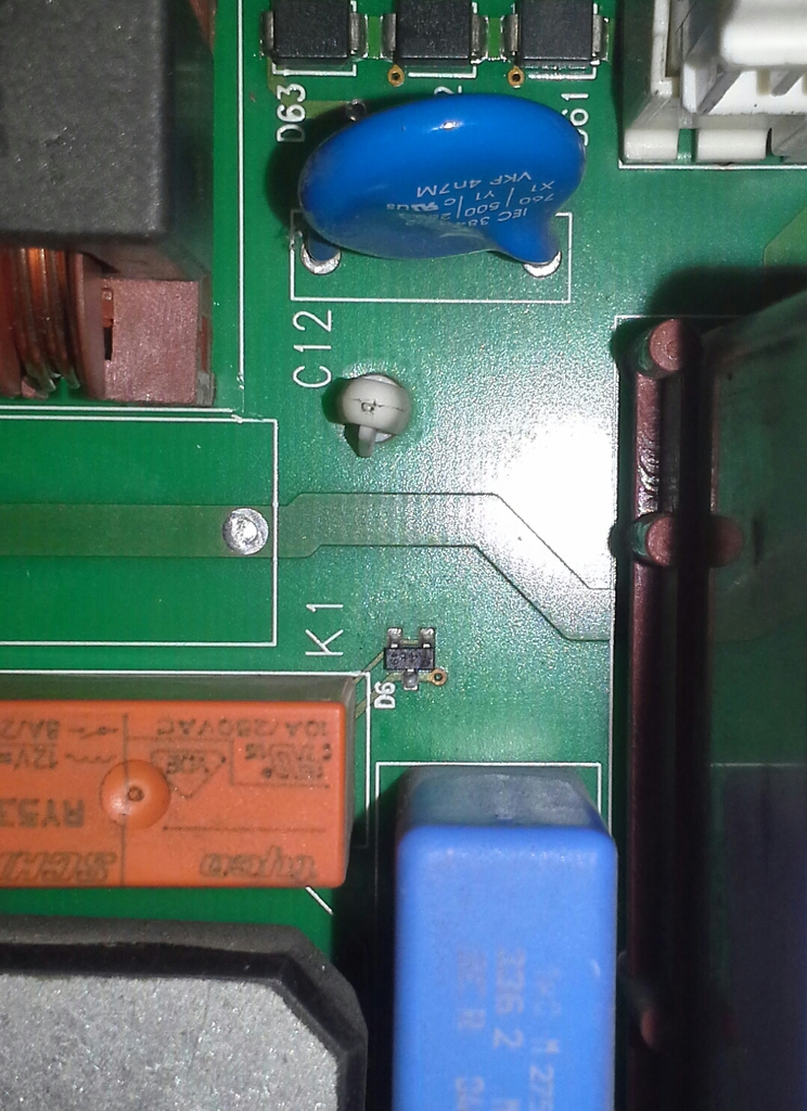

Megtaláltam lent a vezérlő panelt. 1:1-es trafó jó, ajtó kapcsolót szétszedtem,kitisztítottam- tuti jó! Mit nézzek még meg? Be sem kapcsol! Ez a panel van benne.

1:1-es trafó jó, kondik jók, hibát nem láttam nagyítóval (sem).
Ez az inverter panel... ezt ne piszkáld.Ha nem adsz típust csak általánosságokat tudok mondani.......Az újabb fajtáknál van a bekapcsológombnál egy bizti is azt nézd meg.

Na így mindjárt más!Fent van az a Panel ahova bemegy a 230 Na ott néz szét a táp körben,gondolom IC s tápja van már.Egyébként hallkan megjegyzem hogy a bekötését is nézd meg mert ez nem is háztartási hanem ipari gép és 2 fázisra is be lehet kötni!
Megnéztem a felső panelt, trafós a táp, a stab ic-ig megvan az áram.
Most hogy mondod, a bekötés is lehet a ludas?! Úgy adták hogy csak kábel volt, nem volt rajt villás dugó! Van a hátuljában két fekete ér, csak az egyik van bekötve. Van valami doksi vagy valami, amin látnám a bekötést?!
Hátul elvileg rá van írva a bekötés. A 2 fázisból 1-1 a betét és az egyikre rá van tolva a többi dolog is(vezérlés motor stb) Ha 230 ról akarod használni akkor az egyik betétet nem kell bekötni mert különben majd 6KW a teljesítménye.Adj a másik feketére fázist valószínűleg úgy menni fog.
Megvan a ludas!
Kiszedtem az inverter panel a házából, és megfordítottam. Pára nyomokat találtam nagyon halványan.. Avezetőfólia szigetelése a graez hídtól a nagy kondiig felpattogzott. A fólia ép. Viszont most észre vettem, a narancssárga relénél egy pici smd tranzisztor be van kormolódva. Mi lehet az értéke? A párától lehet ez is, vagy vmi elhúzta?
Szerintem az dioda a reléhez. Berakhatsz egy 1n4007-et helyette. A katódja a plusz felé álljon.

A fenti panelen a graec híd után 16volt(?), a stab ic-n is még kijön a feszültség. Tovább még keresgélek...
