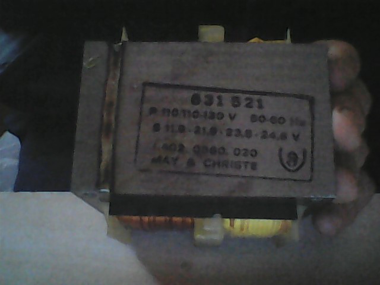

(#) golem hozzászólása Nov 16, 2016 /
Van nekem egy trafóm amit nem értek hogy van rajta 2db 110v tekercs meg egy 130 voltos
Hogy lehet ezt be kötni 230 ra.
(#) Gafly válasza golem hozzászólására (») Nov 16, 2016 /
A két 110-es sorban, gondolom.
(#) golem válasza Gafly hozzászólására (») Nov 16, 2016 /
de akkor minek a 130 voltos tekercs
(#) Orbán József válasza golem hozzászólására (») Nov 16, 2016 /
Ez mind primer?
(#) golem válasza Orbán József hozzászólására (») Nov 16, 2016 /
Igen ez mind.
(#) otvenkilenc válasza golem hozzászólására (») Nov 16, 2016 /
Pl Olyan feszültségre volt szükség abba a készülékben amelyikbe szánták. Vagy olyan országban ahol ilyen feszültség van?

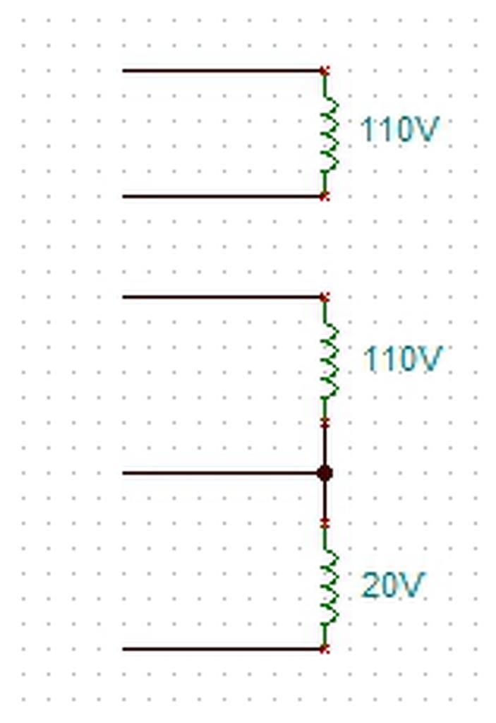

(#) Ge Lee válasza golem hozzászólására (») Nov 16, 2016 /
Nem valami jó a kép, de mintha az lenne rajta hogy 110/110-130V ami azt jelenti elvileg hogy az nem külön tekercs, hanem az egyik 110 meghosszabbítása 20V-tal, azaz beköthető a trafó 220V-ra vagy 240V-ra. Régen sok trafó készült így, nálunk a kettő közti állapot van, azaz ha egy picvel alul akarod gerjeszteni (kisebb fesz kell) akkor a 240V-os ágat kötöd a hálózatra, ha meg egy picit túl (nagyobb fesz kell) akkor a 220V-osra. Baja egyiktől sem lesz, mert a 10%-os tűrésben bőven benne van mindkét esetben.
Abból a képből sem látszik, de a primernek elvileg a rajz szerint kell kinézni. Tehát beköthető 110V-ra, 130V-ra, 220V-ra és 240V-ra.
(#) Gafly válasza Ge Lee hozzászólására (») Nov 16, 2016 /
Hogyne látszana.
Például az is, hogy van szekundere, egyből kettő is (úgymint 12 és 24 V).
Még rá is van írva
Szerintem marad a szokásos "villanykörtés" bekapcsolás.

(#) ferci válasza golem hozzászólására (») Nov 16, 2016 /
Kösd már sorba a 230/60..100wattos izzót a primerekkel és addig sakkozz a variációkkal, ameddig szép sorban meg tudod mérni a 3 tekercsen a max feszültséget.. utána kiválasztod a 0-110-220-240 sorrendet.
Végülis csak max 2 tekercset kell forgatni addig, hogy növekedjen a fesz.

(#) golem válasza ferci hozzászólására (») Nov 16, 2016 /
Az volt a kérdés hogy mért van rajta a 130 voltos tekercs. De már megkaptam a választ.
Holnap ki mérem a többit.
