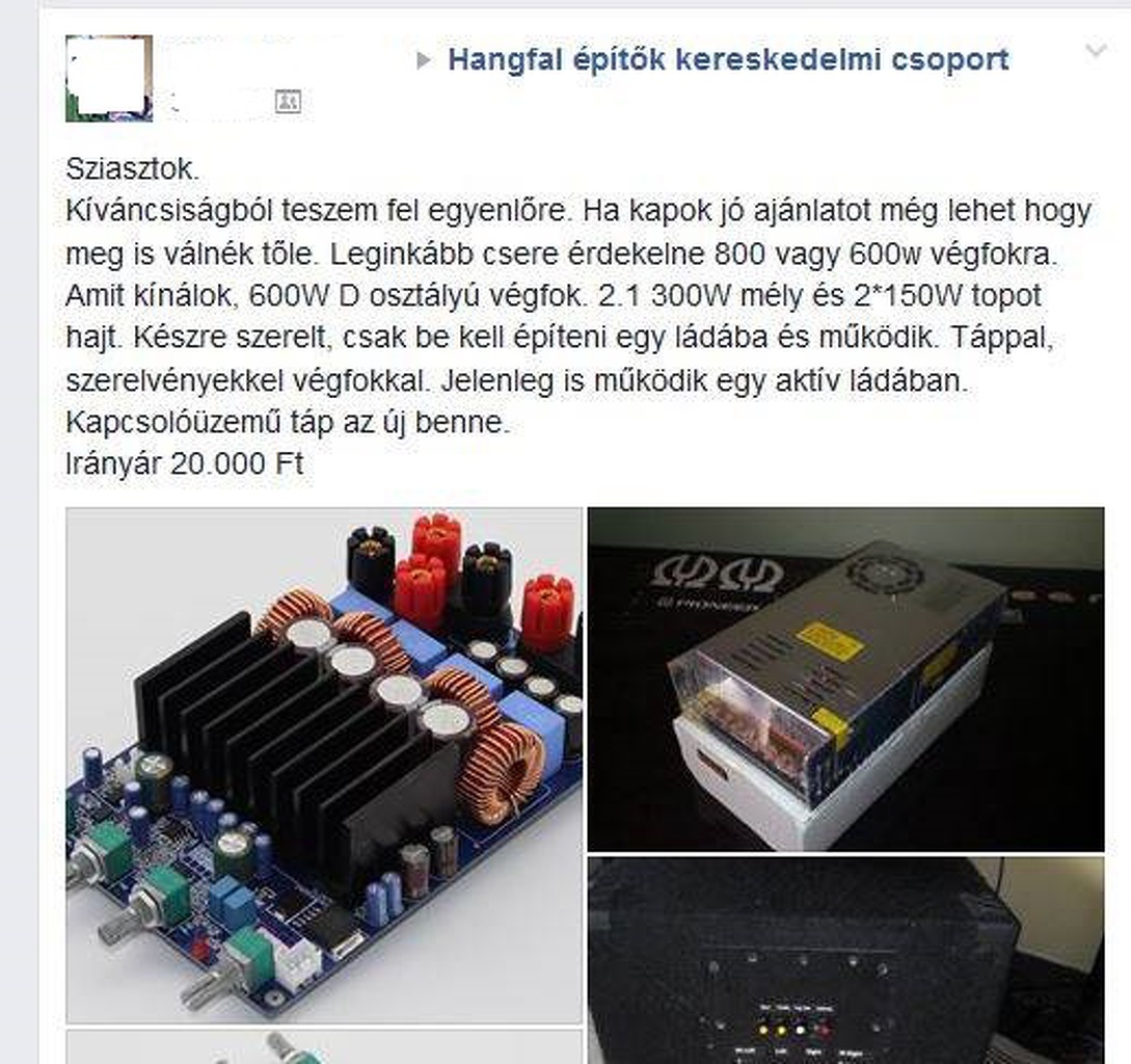

Pont egy ilyen erősítőtől akart valaki nemrég megszabadulni 20 ezer forintért fb-n egy csoportban.(vajon miért?)
A hozzászólás módosítva: Nov 18, 2016
(#) Mzolee válasza jocko hozzászólására (») Nov 18, 2016 / 4
Mert ebay-en 11E forintért vehette.

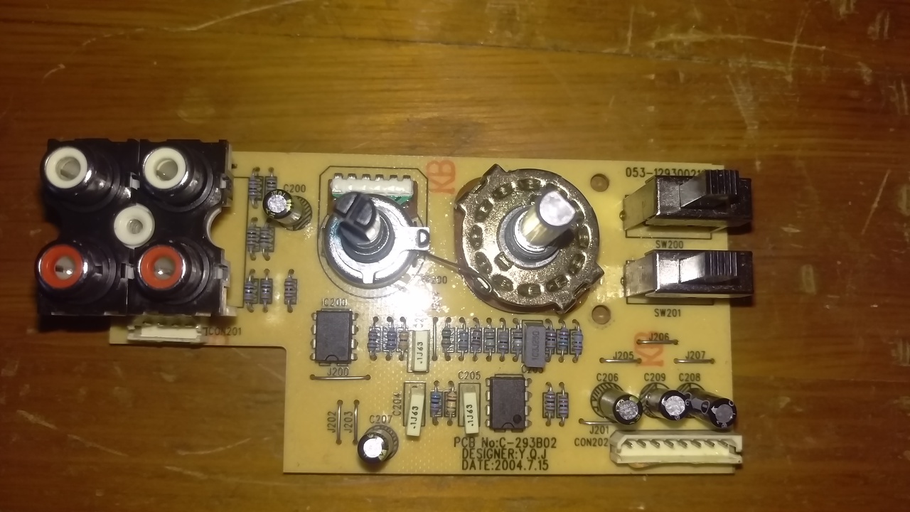

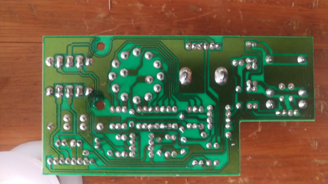

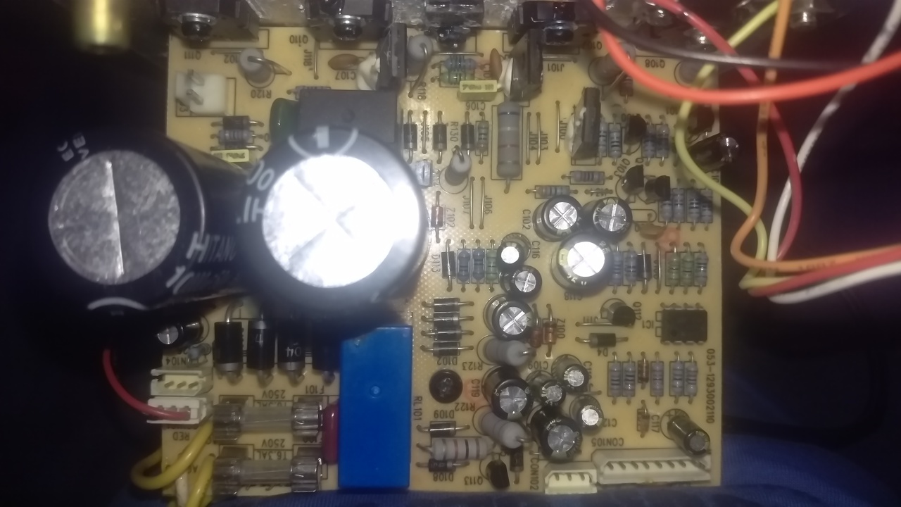

Van egy aktív mélyldám Wharfedale PowerCube 8 (több mint 10 éves) aminek van némi problémája, már leírtam egy másik topikban. Itt az lenne a kérdésem, hogy a képen látható bemeneti részének lehet műveleti erősítő problémája? A fő gondja, hogy a mély hangokkal párhuzamban van konstans zaj/torzítás/recsegés minden hangerőn (másik hangszóróval is). Nos ha ezt az egész panelt kihagyom és a jelet egyből az erősítő részébe küldöm, így bár minden frekvenciát megszólaltat, viszont a jelenség a mélyeknél megszűnik (vagy csak elnyomja a többi tartomány :\ ). Potikat-kapcsolókat kontakt sprayztem, az összes elkót lecseréltem azonos értékű és feszültségű low-esr-re mind ezen mind a végfok panelen, de hiába.
2 db TL072CN látható a csatolmányon. Az én meglátásom szerint az egyik a hangerőszabályzásért felel valahogy a másik pedig az aluláteresztő szűrő. Ezek közül valamelyik okozhat ilyen problémát? Van helyettük másik, de addig nem szerencsétlenkednék a kiforrasztással még valaki hozzáértő nem mond rá valamit .
Sajnos nem tudom kisilabizálni mely pontokra kössem be az audió jelet, hogy külön-külön tudjam tesztelni a gyanús két IC-t. És abban sem vagyok biztos, hogy ez a komponens a ludas.
(#) tiborjan válasza tiborjan hozzászólására (») Nov 19, 2016 /
Végül kicseréltem az IC-ket és így is megmaradt a csúnya hang. Közben lehet, hogy az erősítő részben nem fraknó valami, mert a mély tartományban ugyanúgy hallani a bizonyos mellékhangot, csak a magasabb tartomány elnyomta. "Bass testerrel" előjön a hangváltó panel nélkül is. .
(#) tothbela válasza tiborjan hozzászólására (») Nov 19, 2016 /
Tudsz feltenni hangmintát? Elég sokan panaszkodnak erre a mélyládára. Nagy a gyanúm, hogy rosszul van hangolva a doboz.

(#) tothbela válasza tiborjan hozzászólására (») Nov 20, 2016 /
Kizárható a doboz probléma, ha betömött reflexcsővel is ezt csinálja. Elég hozzá egy összetekert zokni. Nem lesz akkora hangja, de megmutatja, hogy a csőben fúj e a szél, vagy sem. Egy másik hangdobozzal (nem csupasz hangszóróval) meg lehet tesztelni az erősítő hangját, de hangsúlyozom olyan hangdobozzal, ami már bizonyított, tehát szép hangja van még nagyerejű basszusoknál is. Egy ismeretlen hangszóró talán még rosszabbul fog teljesíteni. Én már jó sok roszhangú hangdobozt építettem, mire sikerült végre elfogadhatót kreállni. Nem biztos, hogy a gyárakban is sikerül. Azért várom a hanganyagot.
Nézd meg légyszíves, hogy mekkora kondik vannak a végfok tápjában. Olyan a hang, mintha minden beütésre elfogyna belőle a feszültség, aztán a visszatöltögetés árama behallatszana a hangba. Lehet, hogy a végfok nyákját is meg kellene nézni (fotó). Elsőre hasonlít arra, mint amikor a bevezető szál hozzáverődik a membránhoz, de az a beütéskor zizeg, nem pedig a beütés után.

(#) tiborjan válasza tothbela hozzászólására (») Nov 20, 2016 /
2x 6800µF/63V volt benne. Nyugalmi állapotban 39,5V feszültség volt rajtuk. Ezeket cseréltem ki első körben 10000µF/50V -ra. Belehallatszik a legkisebb hangerőn is minimális membránkitérésnél.
Akkor az is kilőve. Nem találtam róla szervíz manuált, úgyhogy cak találgatok. A végfok nyugalmi árama ha kicsi vagy nulla, akkor is keletkezhet ilyen hang. Jó lenne egy rajz, mert be lehetne határolni a megfigyelési pontokat. Nem tudom hogy integrált, vagy diszkrét felépítésű a végfok. Ha valakinek megvan a rajza, vagy tud egy linket, sokat segítene. A végfok bemenetét kivezetve egy másik kis erősítőre, hallható lehet, hogy a végfok e a ludas. Ha azon a ponton is kerreg a hang, akkor már előtte van a gond.
B817 és D1047, 2-2db végtranzisztor van benne. Emelett az erősítő panelen is van egy TL072 azt még nem cseréltem ki (és nem is tudom mire van). Van rajta még két relé, az egyik a koppanásgátló a másik az auto-power-off funkciót szolgálja. Az előbbit rövidre zárva kipróbáltam, az is kilőve. Ezen a panelen foglal helyet a hangváltó +-15V tápja is. Sajnos kapcsolási rajzot nem találtam. Szétszedem még 1x és teszek fel a hátoldalról is képet.
Így az elmondottak alapján még gyanakodnék a 2. relére (mi-sh-224L), de azzal nem mertem kíséreltezni mert 6 lába van a kapcsoló oldalon. Ez alapértelmezetten behúzott állapotban van. Mivel nagyobb hangerőn, nem hallom a zajt (a cső purcogásán kívül), gondolhatok arra, hogy itt nem megfelelő az érintkezés? (abból indulok ki, hogy nagyobb áram = kisebb ellenállás. ). Hogyha a kondi "feltöltési hangot" veszem alapul, lehet, hogy a trafónak lett valami baja az évek során? Bekapcsolt állapotban annak van egy kis zúgó hangja. Van trafóm más célra de az egyenirányítva +-30V-ot ad le. Kipróbáljam azzal? (39,5V helyett)
A trafóval nem lehet baj, mert az vagy jó, vagy nem. A zizgése az meg olyan. Tehát tranyós a végfok. A végtranzisztorok közelében kell lennie két darab 2-3w terhelhetóségű ellenállásnak. Olyan fél ohm, vagy kisebb az értékük. Ezek elméletileg a végtranyók emitter- illetve topológiától függóen kollektor ellenállása. Ezeken kellene megmérni hogy mekkora a feszültség. Legfeljebb pár, vagy párszor tíz milivoltnak kell lennie. Ezt a mért feszültség osztva az ellenállás értékével meglesz a nyugalmi áram. Óvatosan mérj, mert könnyen megugrik a mérócsúcs, és jön a zárlat. Én ha olyan helyen mérek ahol nehezen férek hozzá, beforrasztok néhány pontra vékony vezéket, aminek a végén van egy hüvelysor. Ezután már biztosabban merek mérni bekapcsolt készüléken is, nem okozok veszélyt sem magamnak, sem az áramkörnek. Ha lehet, fotózd le a forrasztási oldalt is.

(#) Karesz 50 válasza tiborjan hozzászólására (») Nov 20, 2016 / 1

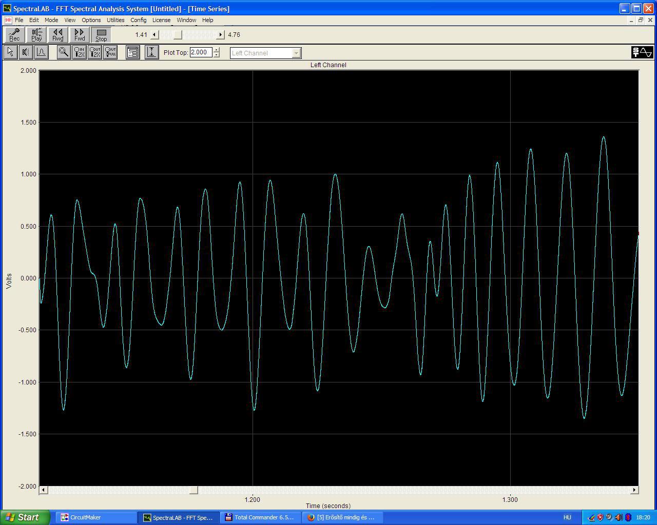

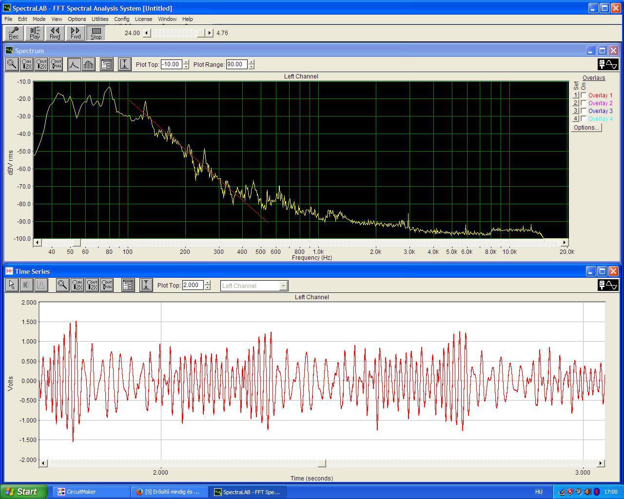

Felvettem a hangmintádat. Amennyire ebből meg lehet ítélni, nem látom, hogy baja lenne a végfoknak. Nincs keresztezési torzítás, nem klippel, semmi olyan hibát nem mutat ami erre a recsegő hangra utalna. Biztosan jó az a hangszóró? Mintha abból jönne ez a hang. Olyan, mintha a lengőcséve lenne leszakadva, vagy a lengőcséve kivezetése verődne a membránhoz...
(#) tothbela válasza pucuka hozzászólására (») Nov 20, 2016 /
Kompozit komplementer.
(#) Karesz 50 válasza Karesz 50 hozzászólására (») Nov 20, 2016 /
"Mosmánemtom". Ha lejátszom ezt majd 0.3 másodperces hangmintát, ez torz. De mitől? Hogy nézhet ki a zenei jel ha nem torzít? Hogy minden második negatív félhullám kisebb amplitúdójú az nem jelent semmit... de lehet, hogy az az a recsegésszerű hang oka. Akármi is torzíthat a szűrőtől a hangszóróig...
(#) tothbela válasza Karesz 50 hozzászólására (») Nov 20, 2016 / 1
Lehet hogy hülyeséget mondok, de az egyenirányító egy darab diódája nam lehet szakadt? Egy csomó kérdésre megadná a választ.
(#) Karesz 50 válasza tothbela hozzászólására (») Nov 20, 2016 / 1
Nem tudom. Nálam megállt a távjavítási tudomány. Mérni kellene.

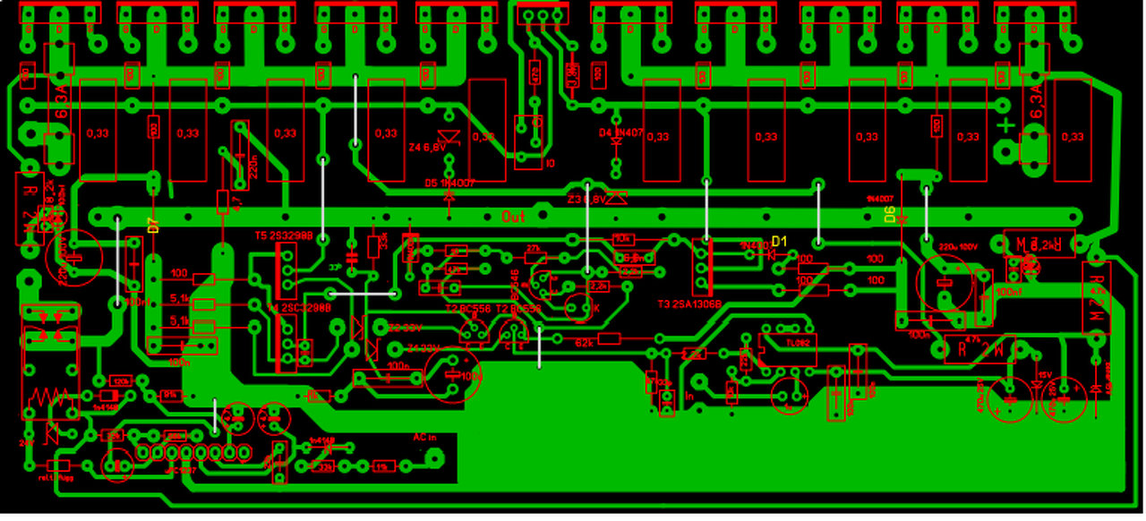

Sziasztok . Ha valakinek lenne ideje, rá pillantana a kapcsolásra minden rendbe e van vele . Elméletben 90-95V ról fog űzemelni ,irfp 240-9240-el. előre is köszönöm.
(#) zotya1983 válasza krisz69 hozzászólására (») Nov 20, 2016 / 1
Jónak tűnik Bár szerintem még mindig alkatrésztemető
(#) pinyó39 válasza krisz69 hozzászólására (») Nov 21, 2016 /
kilowattra analógban keveslem a FET-eket, a meghajtókat érdemes lenne hűteni.
(#) krisz69 válasza pinyó39 hozzászólására (») Nov 21, 2016 /
Meghajtás hűtve lessz . A teljesitmény csak elméleti.. Valóság majd mindenre választ ad. 4-ohmon majd kiderűl , egyáltalán el e viseli másik ga igen akkor mit tud.
(#) zotya1983 válasza pinyó39 hozzászólására (») Nov 21, 2016 /
Itt 800w ra 7 pár irfp 240-9240 van benn. +-92 v ra.Rajzok.
