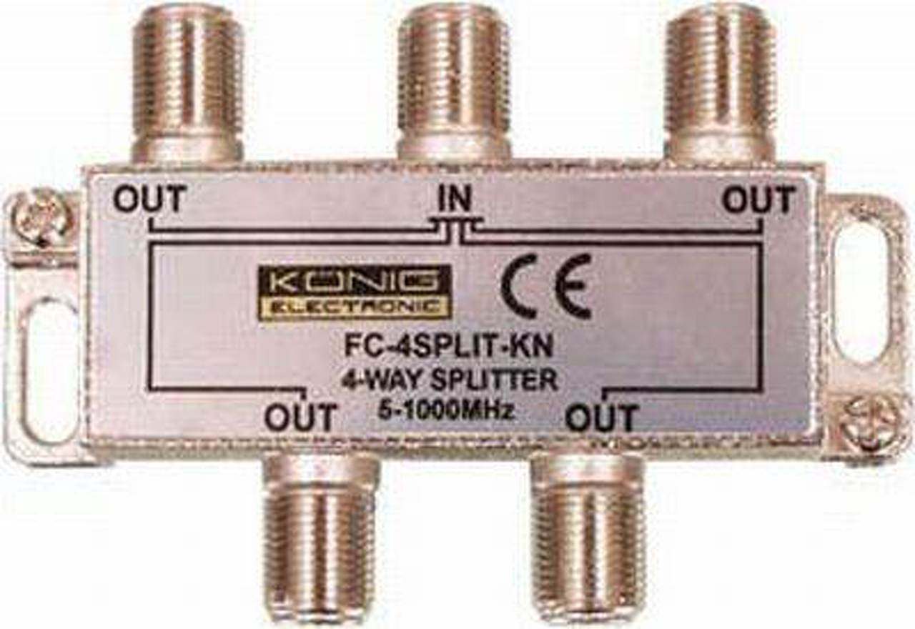

(#) Lucas90 hozzászólása Nov 18, 2016 /
Én egy városi Szolgáltatomnál vagyok nincs box!jól tudom akkor utcáról jön a kábel a padlásra onan meg jön coaxon amin vagy egy elosztó 3felé!Ja és probáltam másik tvel egy samsung hd led el és tükösima a kép!
