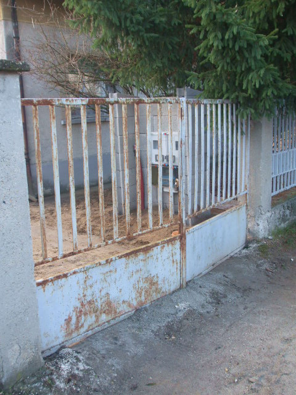

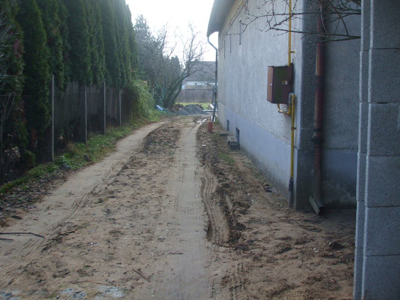

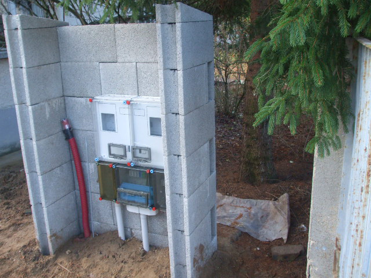

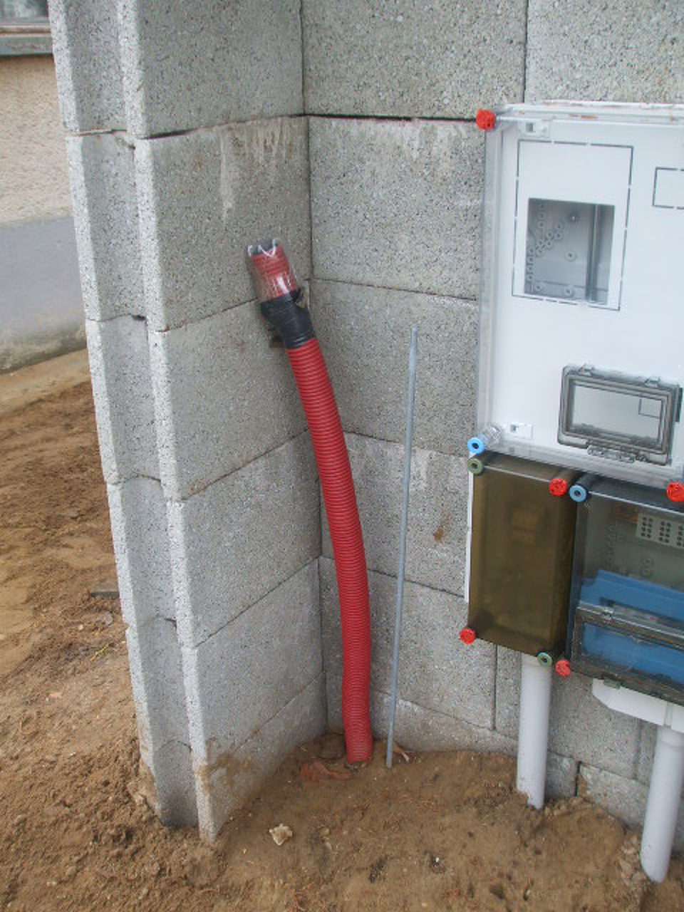

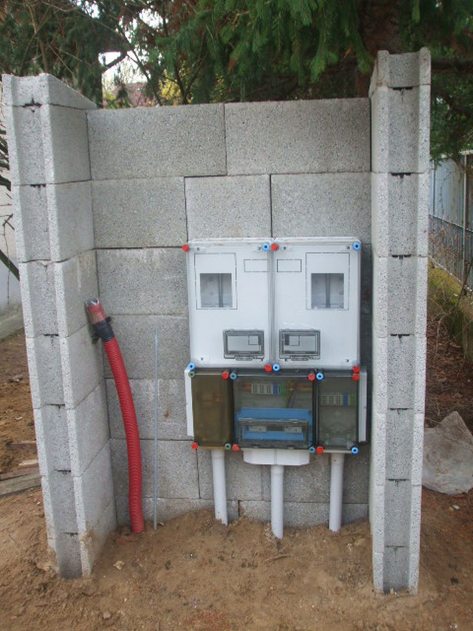

(#) gyuszo válasza Bakman hozzászólására (») Nov 20, 2016 /
Ez lett kialakítva, ami a képen látszik, még nincs véglegesen bekötve, csak előszerelve van.
3x16 A és mellé 16A vezérelt, földkábeles bekötés. ( 2 x 38m 4x16 Alu ) )Mellette ami látszik védőcső, abban internet+tv, telefon, kapucsengő részére.
Utcáról is a földkábeles bekötés az előnyösebb, mint látszik is, egy hatalmas fenyőfa is ott van, amit nem szerettek volna a tulajdonosok megcsonkítani.
A hozzászólás módosítva: Nov 20, 2016
(#) Gafly válasza gyuszo hozzászólására (») Nov 20, 2016 /
Klasszikus kukatároló kiépítés (amelyet mostanság szeret a "művek").
Persze úgy, hogy a "3 kuka: (zöld, kék és sárga)" nem fér bele...
Meg leolvasni sem lehet kintről.
(#) Alkotó válasza gyuszo hozzászólására (») Nov 20, 2016 /
Egyáltalán nem örülnék egy ilyen építménynek.
Inkább a falon, vagy egy abban lévő "üregbe" tennék, ilyen minimális szerelvényt.
(#) gyuszo válasza Gafly hozzászólására (») Nov 20, 2016 /
Kapunyitó, kapucsengő, levélszekrény, így minden erre kerül rá.
Sőt ahogy írtad, kukatároló is.
(#) gyuszo válasza Alkotó hozzászólására (») Nov 20, 2016 /
Nincs még kész, még bőven kerül rá egyéb szerelvény is.

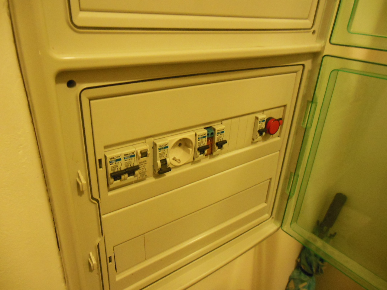

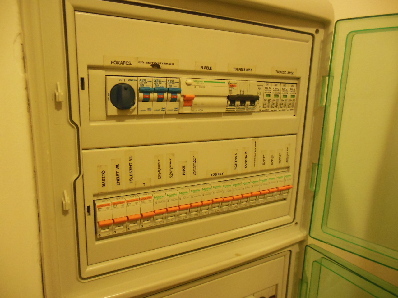

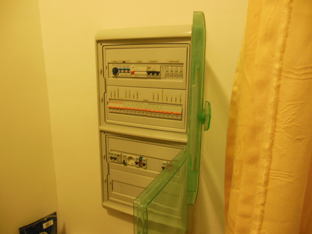

(#) Sam Seed válasza Alkotó hozzászólására (») Nov 20, 2016 / 2
Szerintem sem praktikus. Látnád az én kapcsolószekrényem. Az "asszony a falra mászott tőle. Nekem csodaszép, de szerintem egyedül vagyok vele. ...
(#) Alkotó válasza Sam Seed hozzászólására (») Nov 20, 2016 /
Alapvető különbséget jelent, hogy az egyik mérőhely, a tiéd pedig az elosztó rész (ami nekem tetszik). Előzőre nézve, időnként változó elvárásoknak kell teljesülni.
(#) gyuszo válasza Sam Seed hozzászólására (») Nov 21, 2016 /
Igen az is lényeges különbség, hogy a mérőhely az épület külső homlokzatán, vagy jelen esetben, mivel 35 m-re van az épület az utcafronttól, így a bejárati kapu közelében lett elhelyezve. Az elosztószekrény pedig lakáson belül a bejárati ajtó közelében van .
A mérőhelyet az ELMŰ veszi át, az elosztószekrényt pedig nálad az "asszony".
A másik szempont pedig az esztétika, mennyivel lett volna szebb egy 6,5 m-es faoszlop betongyámmal leásva, víz, gáz és egyéb közmű közelében egy hatalmas fenyőfa társaságában , amit meg kellet volna csonkítani, mivel az ágak belelógtak volna a légkábelbe.
Természetesen ez még nyers, szerelés , díszítés és térkövezés előtti állapot.
Ettől függetlenül a tied nekem is tetszik, nemszak szép, de jó is.
