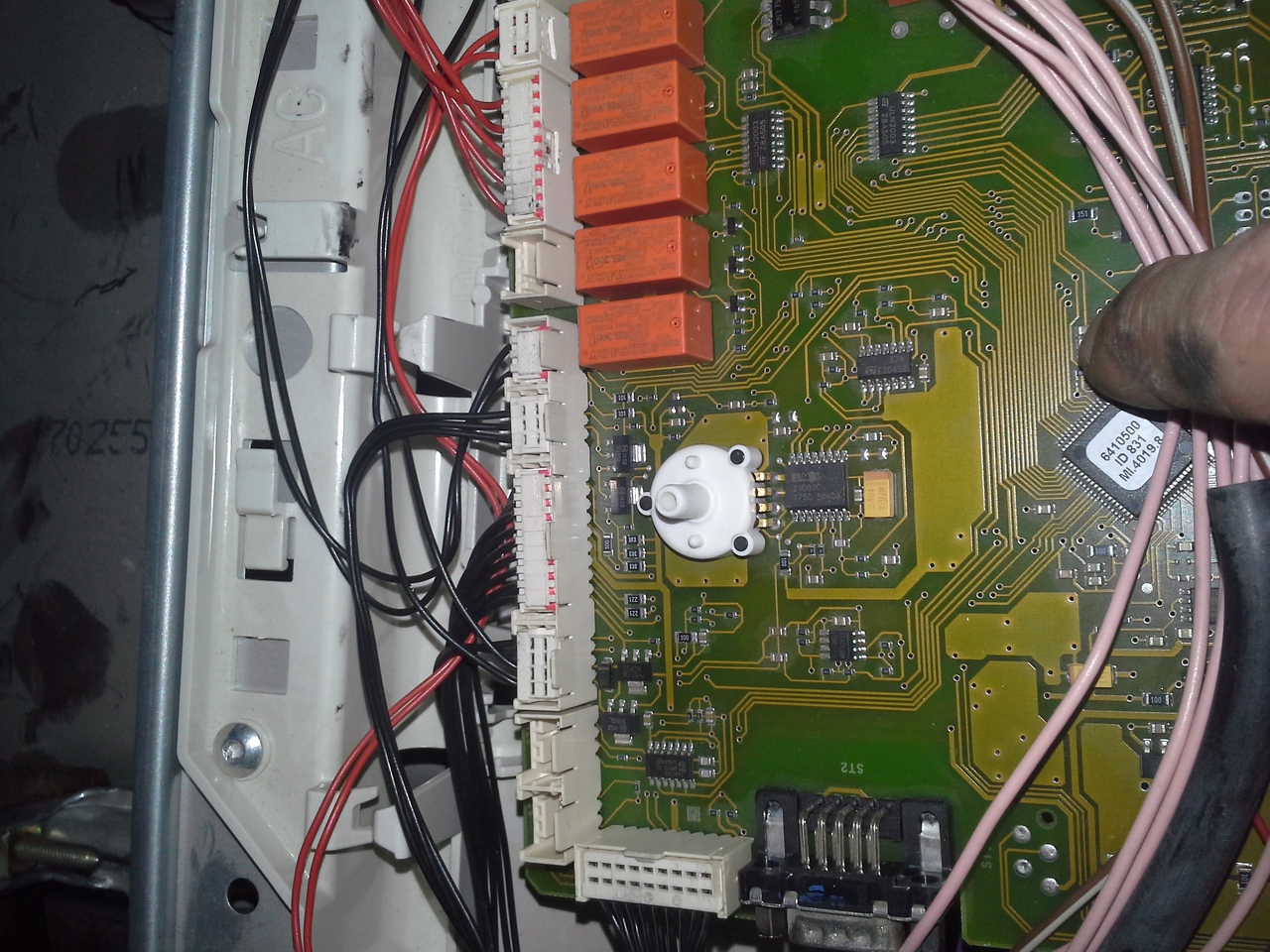

(#) merciabc válasza merciabc hozzászólására (») Nov 16, 2016 /
Egy érdekes észrevétel.
Az ajtó világítására 3 ér megy. Lepattintottam a tetejét, egy kis elektronika van benne.
Van benne valami érzékelő?

(#) merciabc válasza botesz hozzászólására (») Nov 20, 2016 /
A dob világításnál nincs valami érzékelő?
3 ér megy bele. Van benne vmi kis elektronika.

(#) botesz válasza merciabc hozzászólására (») Nov 20, 2016 /
Az szokott gondot okozni de attól még fel kéne élednie.Ott van egy érintkező pár azt kell elhajtani hogy ne érjen őssze de hangsúlyozom hogy ettől még van kijelzés csak max indítani nem tudsz.
Szétszedtem, kihajtottam, de tényleg semmi...
A panelen a vákuum érzékelő esetleg? Már nem tudom hol keressem hogy felébredjen ez a rom?!
