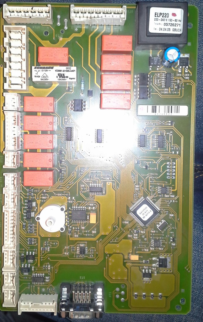

Sikerült kinyitni az ajtót, de semmi sem változott.
Megtaláltam lent a vezérlő panelt.
1:1-es trafó jó, ajtó kapcsolót szétszedtem,kitisztítottam- tuti jó!
Mit nézzek még meg?
Be sem kapcsol!
Ez a panel van benne.
(#) botesz válasza merciabc hozzászólására (») Nov 12, 2016 /
Tápfeszek megvannak? A szalagkábel jó?
(#) merciabc válasza merciabc hozzászólására (») Nov 12, 2016 /
Miele alaplap.
1:1-es trafó jó, kondik jók, hibát nem láttam nagyítóval (sem).
Ez az inverter panel... ezt ne piszkáld.Ha nem adsz típust csak általánosságokat tudok mondani.......Az újabb fajtáknál van a bekapcsológombnál egy bizti is azt nézd meg.
(#) merciabc válasza botesz hozzászólására (») Nov 13, 2016 /
A biztit is megtaláltam már. Elég fura helyen van.
Miele Navitronic PW6065 2005-ös modell.
(#) botesz válasza merciabc hozzászólására (») Nov 13, 2016 /
Na így mindjárt más!Fent van az a Panel ahova bemegy a 230 Na ott néz szét a táp körben,gondolom IC s tápja van már.Egyébként hallkan megjegyzem hogy a bekötését is nézd meg mert ez nem is háztartási hanem ipari gép és 2 fázisra is be lehet kötni!
Megnéztem a felső panelt, trafós a táp, a stab ic-ig megvan az áram.
Most hogy mondod, a bekötés is lehet a ludas?!
Úgy adták hogy csak kábel volt, nem volt rajt villás dugó!
Van a hátuljában két fekete ér, csak az egyik van bekötve.
Van valami doksi vagy valami, amin látnám a bekötést?!
Hátul elvileg rá van írva a bekötés. A 2 fázisból 1-1 a betét és az egyikre rá van tolva a többi dolog is(vezérlés motor stb) Ha 230 ról akarod használni akkor az egyik betétet nem kell bekötni mert különben majd 6KW a teljesítménye.Adj a másik feketére fázist valószínűleg úgy menni fog.
Megvan a ludas!
Kiszedtem az inverter panel a házából, és megfordítottam.
Pára nyomokat találtam nagyon halványan..
Avezetőfólia szigetelése a graez hídtól a nagy kondiig felpattogzott.
A fólia ép.
Viszont most észre vettem, a narancssárga relénél egy pici smd tranzisztor be van kormolódva.
Mi lehet az értéke?
A párától lehet ez is, vagy vmi elhúzta?
(#) lóri válasza merciabc hozzászólására (») Nov 13, 2016 /
Szerintem az dioda a reléhez. Berakhatsz egy 1n4007-et helyette. A katódja a plusz felé álljon.

(#) merciabc válasza merciabc hozzászólására (») Nov 15, 2016 /
Ha csak a vezérlő panelt nézem, mint hogy az éled fel elsőként, hát ez meg sem nyekken.
Tápom megvan, és onnan nem ad ki semmiféle jelet már az előlapi kezelőpanel felé sem.
Csak a mentőelem csepp töltése megy át, azonkívül semmi sem.
Mintha már az elején nem engedné felébreszteni vmi (tiltás?) a panelt!
Már mindent átnéztem a perifériáin!
A panelen is már mindent!
Elhívtam egyik vezérlésekkel foglalkozó öreg kollégámat, de 3 óra méricskélés után sem lettünk okosabbak?!
Mire nem gondolhattam még?
Van a bal oldalt még egy stab ic külön, egy procit véd, de oda már nem érkezik áram! Relék is átbogarászva!
Rakok fel egy képet a panelról.
(#) botesz válasza merciabc hozzászólására (») Nov 15, 2016 /
Az jó lenne mert még mindig nem tudom hogy IC s tápja van e vagy trafós.
(#) merciabc válasza botesz hozzászólására (») Nov 15, 2016 /
Miele navitronic vezérlő panel
Trafó környéki alkatrészeket végignézed?Erről a panelről lejönnek a feszek?
A trafó környékét vagy 3szor.
Optocsatolók is rendben, relék is!
Áram alá helyezéskor valamelyik relé behúz? Mert itt nem!
Az inverter panelre lemegy a fesz., a kezelő panelre már csak a mentőelem töltése, azonkívül más semmi!
A képen jobb lent van még egy 5voltos stab ic, oda már nem jut el a feszültség.
Vagy a felébredés után jut el oda?
A panelről leválasztva (vágva) kapott 5voltot, akkor megjelent a kezelő(front) panelen egy pár feszültség tartomány, de semmi további reakció!

Egyébként a nagy kék kondi mellett jobb oldalon az micsoda?Triac?
A trafó előtti kondi előtti ic-ről milyen feszültségeknek kell lejönnie?
A panel jobb szélén futó ereken?
A hozzászólás módosítva: Nov 15, 2016
5voltos stab is. Az is ok.
