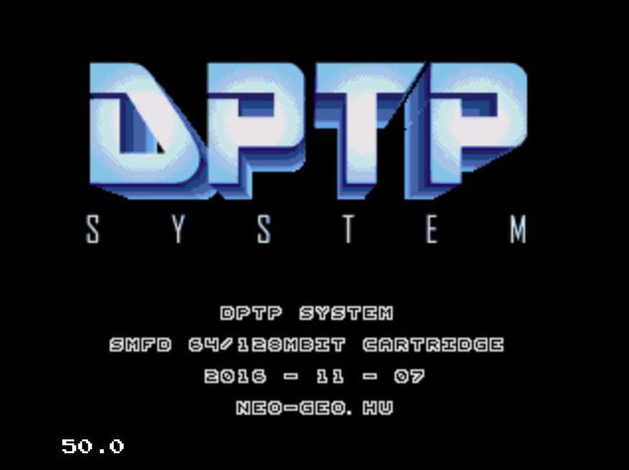

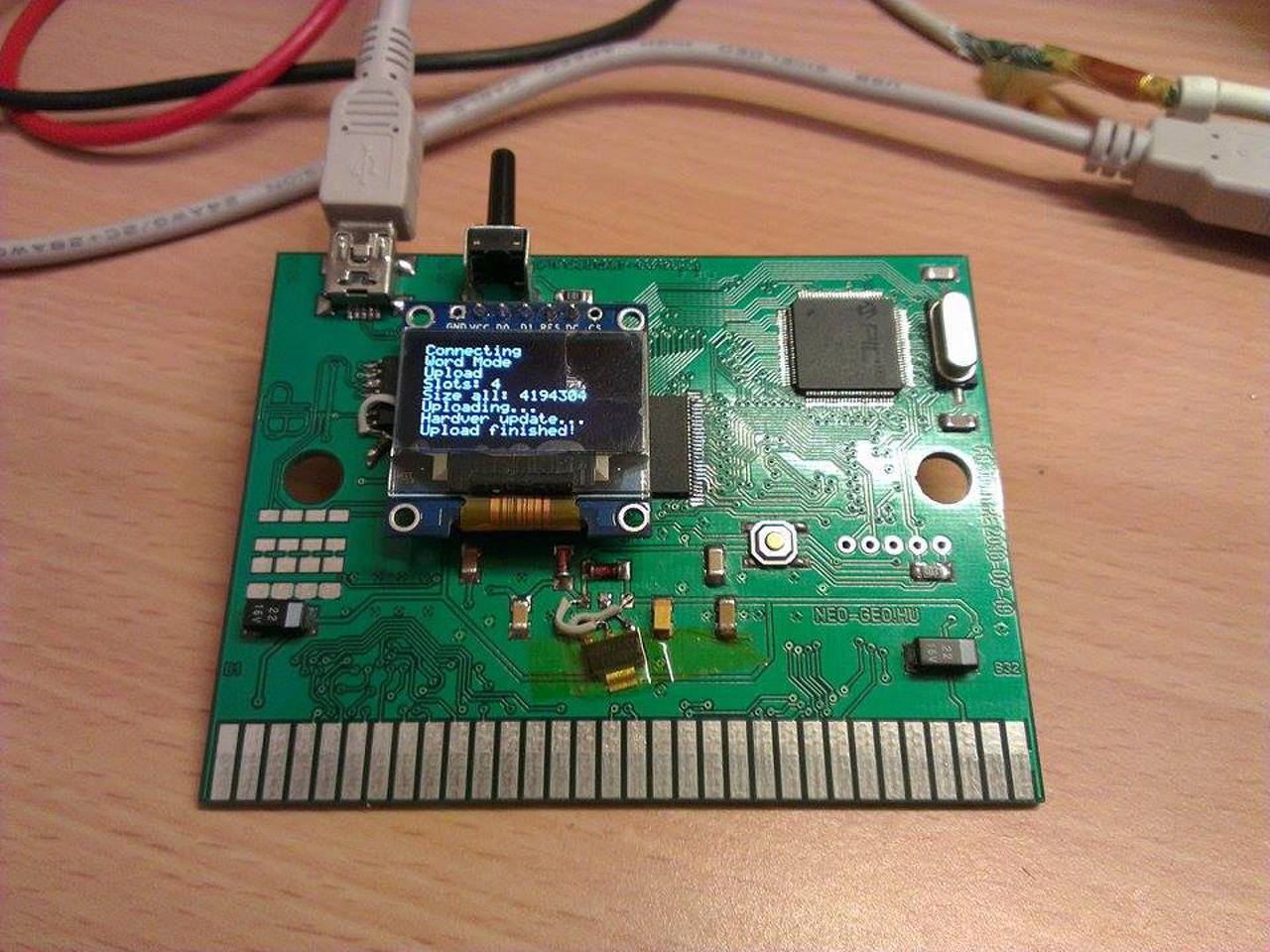

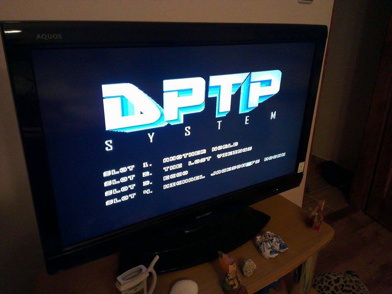

(#) don_peter válasza Zsora hozzászólására (») Nov 22, 2016 /
Elég sokat foglalkozom vele, de az Assembly nyelv .... már nézegetem, de kicsit kusza.., lényeg ami a lényeg Rajta vagyok.
És ahogyan ígértem, csatoltam pár képet.
A képen a hardver látszik ahogyan feltölti a memóriába az adatokat, amikor azt a sort írja, hogy "Hardver update" no akkor módosítja a 68K programját és tölti fel szintén a memóriába.
A további 2 képen pedig azt látod, hogy a késleltetés után kiírja a feltöltött játékok címeit.

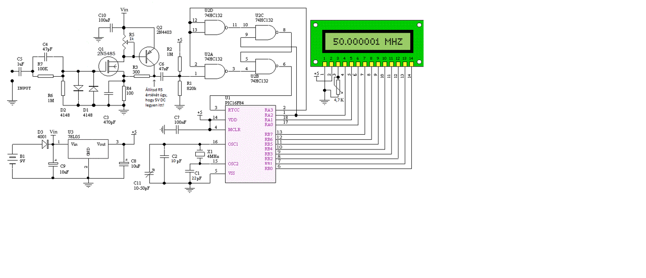

(#) Ashen16 hozzászólása Nov 27, 2016 /
Üdvözletem! Segítséget szeretnék kérni,azzal kapcsolatosan hogy egy frekvencia mérőt szeretnék építeni PIC16F887-el megvalósítva. Találtam is egy kapcsolási rajzot,illetve egy programot viszont ez nem ezzel a PIC-el van megépítve. A kérdésem a következő: ha megépítem a mellékletben látott kapcsolást PIC16F887-el és az ott talált programot használom működni fog-e a frekvencia mérő, vagy esetleg a kódot módosítanom kell-e valahol? A segítséget Előre is nagyon szépen köszönöm!
(#) Bakman válasza Ashen16 hozzászólására (») Nov 27, 2016 /
A két kontroller között elég nagy a szakadék, szinte biztos (99,999 %), hogy módosítás nélkül nem fog működni.
