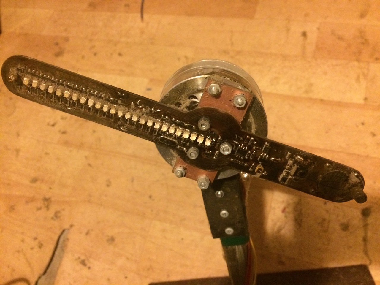

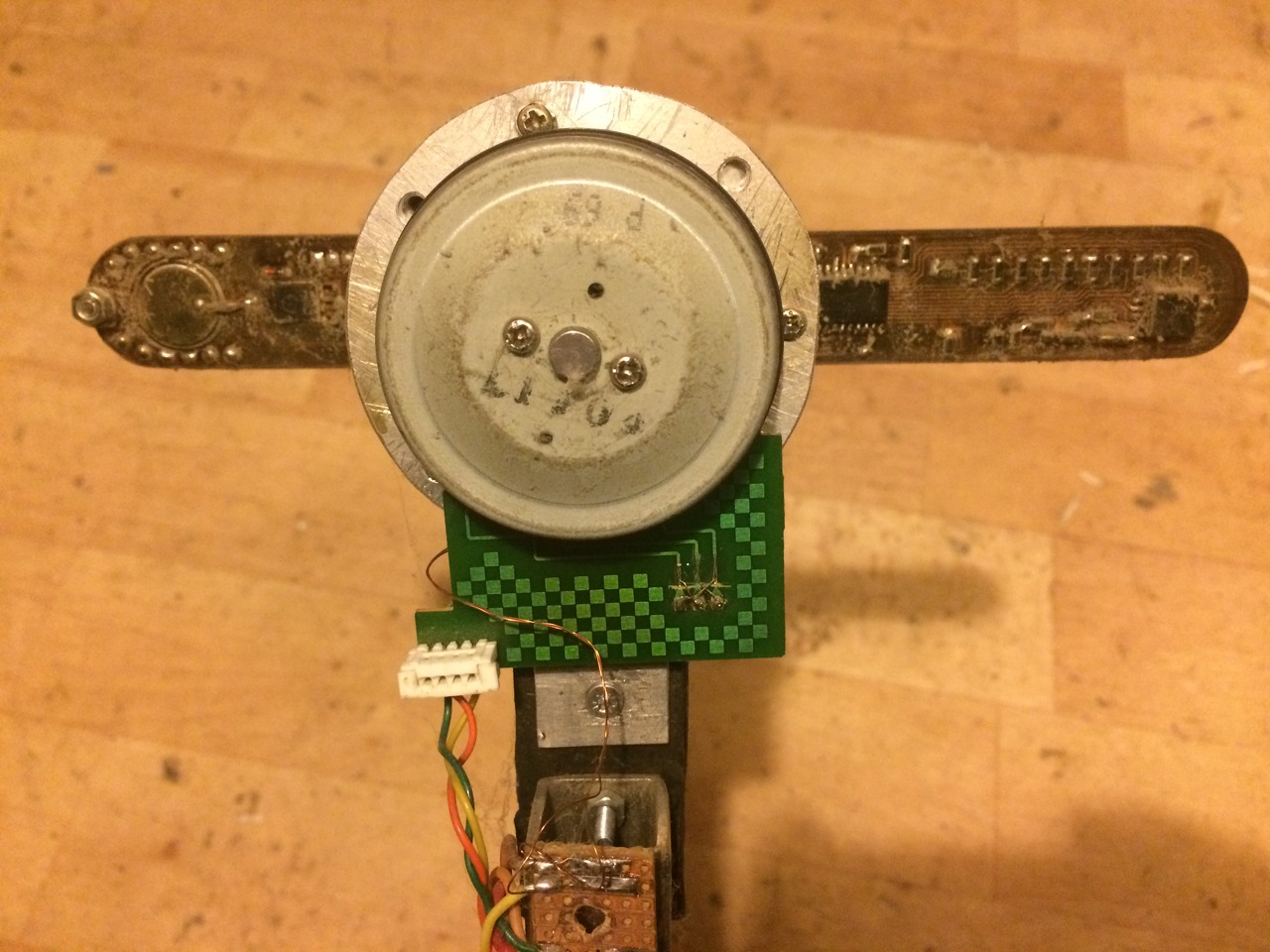

Sziasztok! Már 10 éve folyamatosan éjjel-nappal megy az órám. Most leállítottam karbantartani.
Egész jól bírja. 2010-ben került rá a 886-os smd panel. Előtte 2006-ban a 628-as verziót építettem meg. Annyi átalakítás volt még közben, hogy a videómotor és a tartó cső közé került egy darab gumi, így nem viszi át a rezgést a talpába. Teljesen halk lett.Kicsit tuningolok rajta, trafóját ki kell cserélni. Puskás nyáktrafó van rajta, de kicsit elszenesedett egy részén a háza, lehet alul volt méretezve, de bírta. A videómotor viszont hibátlanul megy. Az RTC elemet is cserélni kell, 0,971V-os. Rendberakom és indulhat a következő 10 év.

Milyen fordulat kell a stabil kijelzéshez? Variálltad a motor vezérlését fordulatszám ügyileg?
Szia! Jól bírja
Nekem is feszt megy a szobában egy már mióta legyártottam..
Kb 600 RPM amivel most megy. Eennél kevesebbet nem tud a vezérlő. 5v alatt nem pörgeti.

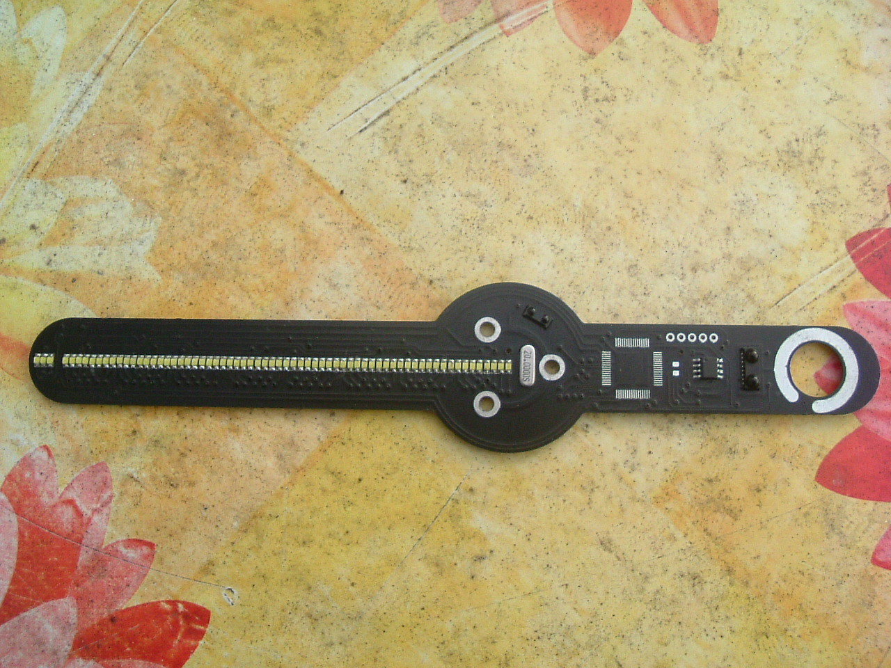

patexati meg tudnád mondani hogy a 67 ledes rotoron mindkét oldalon szerepel egy egy foto tranzisztor?
Az egyik ugye a vagy Hall vagy a tranzisztor ezt értem a másik? Vagy nem is fototranyó? A ledek oldalán van a nyáknak. Másik kérdés az ICSP csatlakozót miből alakítottad ki?
Szia! Fototranzisztor is alkalmazható a hall helyett.. A másik egy fényerősség érzékelő lett volna de ezt nem tudja a programne építsd be (nem kellett volna a infra port sem bele mert az sem működik). ICSP kialakítható precíziós ic foglalatból kioperált kis hüvelyekből!
Oké köszi!! Nem túl magas? Nagyobbra fúrni nem lehet a furatot hogy belemenjen a vastagabb része ís?
Szerintem ne is forrassz be csatlakozót. Simán felprogramozáskor kicsit befeszíted a tüskéket kézzel ferdén tartva és kész. Egyszer használatos a csati, később csak szélzajforrás.
Ne fúrd meg!! Kisebb hüvely mi belemegy régi alaplap proci foglalatában van esetleg. És ha nem teszel bele semmit? Simán fel lehet programozni úgy is!!
