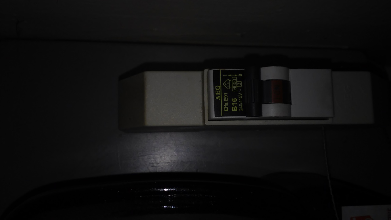

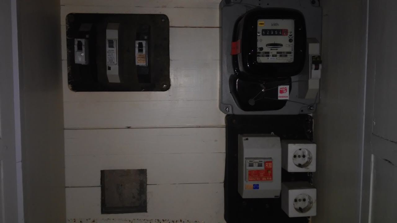

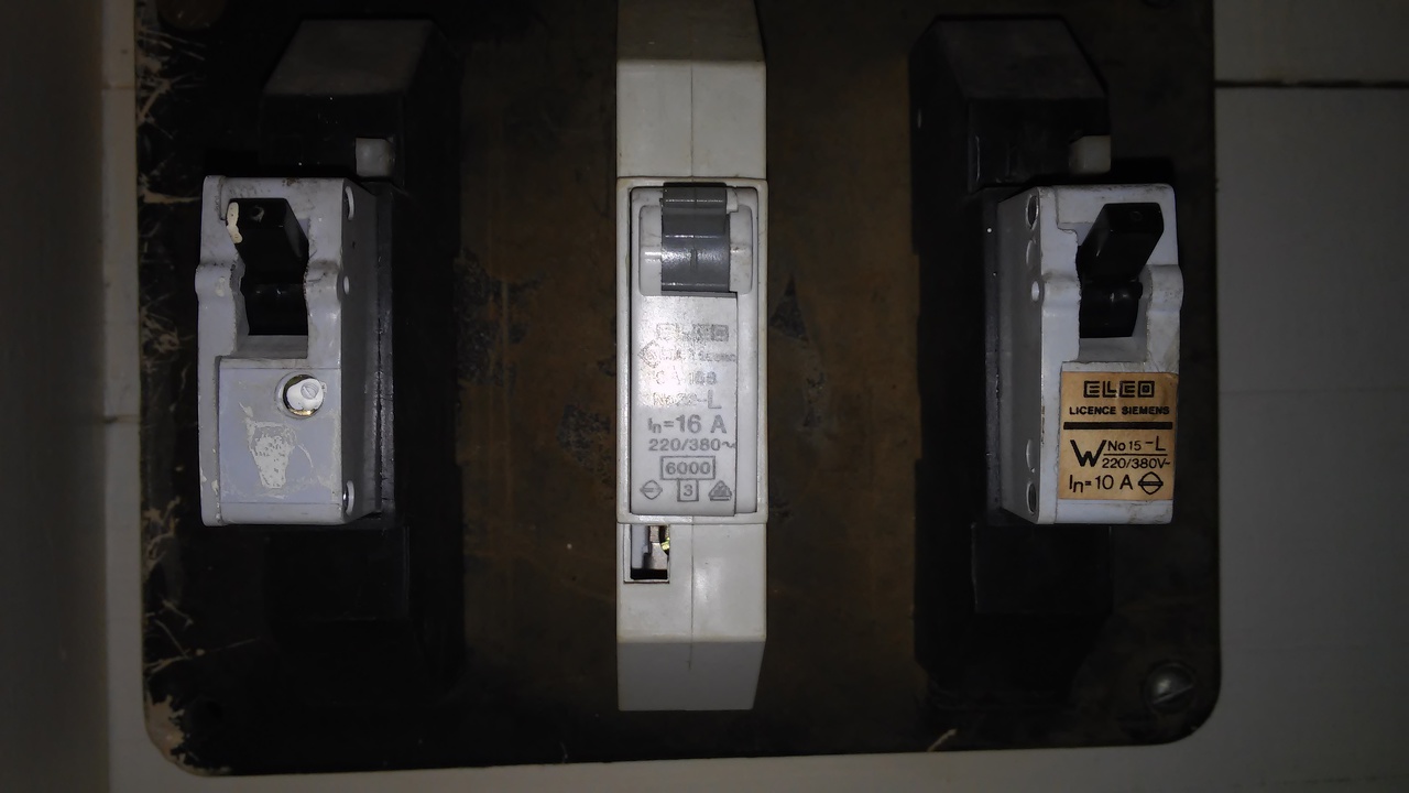

Jelenleg az óra előtt egy 16B kismegszakító van. Ezt szeretném bővíttetni 32 Amperre ami tudtommal ingyenes. A bővítés oka, hogy az óra után vam 1 16C ennek nem tudom mi értelme van, ugyanis mielőtt ez leoldhatna az óra előtti megteszi ezt, áramtalanítva az egész hálozatot. Vam még egy 10B és egy harmadik amin semmilyen olvasható infot nem látok. Szeretnék egy 3 kWos olajsütőt és tartok töle, hogy a 16 A kevés lesz neki más fogyasztókkal. A valós kérdésem, hogy ez kovotelezhető-e óra utáni hálózatfejlesztés nélkül, ha az olajsütőt egy független 16Amperes kismegsuakító után külön körre köttetem? Valamint az óra és a szolgáltató közötti fejlesztés költségei kit terhelnek? Köszi előre is.

Ha nem új telepítés (pár éves), akkor szakvéleményt kell kérni regisztrált szerelővel a bejövő keresztmetszetről. Szinte biztos, hogy az órától az elosztóig is ki kell cserélni a vezetékeket, mert akkor 32A-re kell tervezzed a következő megszakítóig a történetet (10-es vezeték most az előírás). Biztos, hogy lesz költsége a regisztrált villanyszerelő felé és az elmű kér 8-10000Ft kiszállási díjat. 25A-ig megúszhatod szakvélemény nélkül, de most minden annyit változott, hogy igazából passz, nem tudtam követni.

A védőföldelés megfelelő ? A védővezetőnek 16 mm2 zöld-sárgának kell lennie. Ezt is megnézik bővítés esetén. FI-relé be van-e kötve ?
(#) Aang válasza gyuszo hozzászólására (») Nov 28, 2016 /
FI relé van, földelést nem tudom. Nem szedtem le a burkolatot a szekrényben.
(#) gyuszo válasza Aang hozzászólására (») Nov 28, 2016 /
Gyakorlatilag az egész mérőhelyet szabványossá kell tenni egy regisztrált villanyszerelővel, utána a szolgáltató kicseréli a kismegszakítót 16 A-ről 32 A a kiszállási díj fejében.
A védőföldelésnek általában van egy doboza a mérőhely alatt, közelében.
Ez az átszerelési munka lesz a felmerülő költség, de ezt csak a helyszínen lehet megállapítani az állapottól függően.
Egy kép sokat segítene.
A hozzászólás módosítva: Nov 28, 2016

A jelen állapotot megnézve, szerintem az sem megy. Az elosztószekrényt kell felszerelni , a régit cseréni kell és a kismegszakítókat is. A képek alapján ezek 30-35 éve lettek szerelve. Ideje lecserélni . A kismegszakító tábla mögött már nem biztos, hogy megfelelőek a kötések egy bővítéshez.
Még a régi "0" bontót sem látni ( a maiakban már sín van ) és a védővezetőt sem. A vezeték valószínűleg alumínium, az is cserére szorulhat.
(#) gyuszo válasza Aang hozzászólására (») Nov 29, 2016 /
Az, hogy FI-relé van, az is 30 éves, de a képből nem derül ki, hogy az egész lakást védi, vagy csak azt a két ott lévő konnektorra van rákötve. A szolgáltató a mérőhelynél nem nagyon szereti az így felszelet konnektort. Ha az az elosztódoboz sínére van rápattintva és abba a dobozba van bekötve, az már elfogadottabb.
