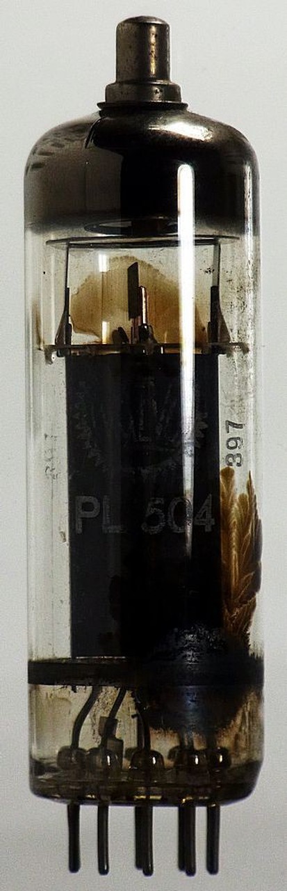

Akkor jó, pedig most fotóztam le. De szuper, a tapasztalt szakik értenek képnékül is.
Akkor ez a jelenség nem befolyásolja a minőségét? Akár még használható lehetne erősítőnek is? Nem bivaly wattokra gondolok, pár 10W PP-ben, vagy PSE-ben. Amolyan kísérleti megoldásokat próbálnék ki.

Mivel "dobozban találtad", valószínű, hogy újak (némi természetes öregedéssel). Adatlapjukat hasonlítsd össze, van egy kis különbség.

A katódról a fémgőz az anód lyukain keresztül kicsapódik a "hideg" üvegfelületre. Ha nagyon ki van hajtva cső, akkor a többi alkatrészről is távoznak fémgőzök, szépen beezüstözve a ballont.

Az ugye nem baj, hogy a vevőcsövek katód anyaga nem fém, csak a tartóhenger van fémből, a katód anyaga (báriumoxid) arra van felkenve. A bárium oxid viszont inkább kerámia, mint fém.
Úgy is nevezik, hogy oxid katódos csövek.
Ami a lukon kicsapódik, az is a többnyire az anódra felkent getter maradványai, és már sok vadi új csöveken is megvoltak.

Nem baj, mert a fűtőszál, az emissziós réteget tartő csövecske (ha közvetett fűtésű) mind fémből vannak, és bizony nekik nincs megtilva az, hogy elhagyják a kijelölt helyüket.

Nyugodtan lehet képet feltenni, kb. erről lehet itt szó, a sorvégcsövek természetes környezetükben így néznek ki.
Ránézésre meg igen nehéz megmondani, hogy egy cső jó-e vagy sem, mérni kell.
Ingyen remek, játszani jó lesz. Ha komolyabbra fordul a dolog, a börzén Nándi bácsinál fillérekért lehet venni szovjet sorvégcsöveket (6П13С 6П31С).

Ha ez így lenne, akkor a katód két végén, ahol nincsen kabátban sem a fűtőszál, se a katód, ott lenne az üvegen a nyoma, ahogy a fénycsövek fűtőszálainál. De olyan nincs, ahogy a megelőző képeken sem látszik ilyesmi elváltozás..

A getter... Én arra emlékszem még a '60-as évek vége felé is voltak a boltban olyan EL84-ek (32,90Ft), amiknek a gettere egyáltalán nem volt fényes, inkább majdnem fekete.
A törött búránál mindegyik fajta hófehér porrá alakult, amit ujjal ugyanúgy le lehetett szedni az üvegről, mint a fénycsövek, higanygőzlámpák porozását.

Mint írtam, a krómosan fénylő, a cső csúcsban lévő anyagról tudom, hogy az a gatter, ami a cső első, még a gyártósoron való felizzításakor keletkezik. Valamint ralálkoztam is már, sőt van is törött csövem, ami fura mód úgy tört el, hogy a búra épp maradt, csak az alsó rádiusz mentén tört el körbe, így egyfajta sapkaként leemelhető a búra. Igen ott ez a gatter helyett egy ritkás fehér por van.
Ez amiről írtam, a cső falán van, és az alsó rádiusztól felfele haladóan csúcsosodik, és változó méretben. Úgy láttam, hogy mintha egyással szemközt lennének ezek a foltok.
Van több ilyen haszált csövem, 12 db, többé kevésbbé ninden van, egyen erőteljesebben. Ahogy most nézegettem a csöveket, észrevettem, hogy az egyik cső kupolája nem fényes, de nem is fehér poros, hanem átlátszó barnás bevonat van.

Ilyesmi foltok vannak az én csöveimen is, csak azok nem ennyire telítettek, csak kicsit elszinezték az üveget, a szélei meg erősebb csík. Egy csövön mindnél erősebb ez a foltosság, lehet az valamiért túlhajtódott. Az épp a talált cső egyike.

Már sokszor, többen mondtuk, ne foglalkozz vele, amíg meg nem látod a fehér port.
A getter látványából csak azt tudod kiolvasni, hogy a cső ép. Semmi mást.
Normális körülmények között nem tudod annyira kihajtani a csövet, hogy az egész vörösen izzon. Ha mégis, akkor már az üvegbúra is deformálódik.

Egy cső látványából csak nagyon profik tudnak következtetést levonni. És akár ők is tévedhetnek véletlenül/szándékosan. Régebbi TU csövek, erősen BARNA getterel nagyon jól szólnak, és mérésre is jók. A VATERA nem mértékadó. Sajnos még az elmebajon is csak a csövek fele bemért...

Ha új és Tungsram, akkor az esetek elsöprő többségében sárga a felirat.
Ez idővel elkezd kifehéredni, majd el is tűnhet.
Mint a képen, kontrsztnak mellette egy használt uborkásüveg.
