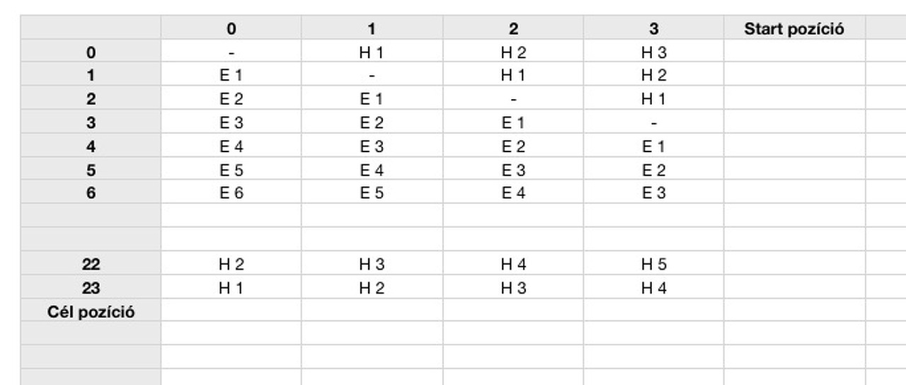

Egy kis segítségre lenne szükségem egy feladat megoldásában. Adott egy léptetőmotor aminek 24 meghatározott pozícióba kell megállnia. A pozíciók az órán nézve 9 óránál indul 0-ról és az óra járásának megfelelően van beszámozva. A kérdés az lenne, hogy miként lehet azt megoldani, hogy mindig a rövidebb úton induljon el? Tehát ha mondjuk éppen a 4-es állában van és a 21-es állásba kell mennie akkor nem menjen teljesen körbe, hanem "visszafelé" induljon.

Erre legeszerűbb megoldás a táblázatos módszer. Start pozíció, stop pozíció -> irány + lépés. Kicsit olyan ez, mint a szélirány átlagolása (0° mellett a 359° van).

Ez nem segít sajnos. A pozíciók értékét tárolom, tehát azt mindig tudom, hogy éppen hol vagyok. Csak az a kérdés, hogy jobbra vagy balra indulva lesz-e rövidebb az út.
Próbálom értelmezni Bakman ötletét, de még nem látom a megoldást.

(#) ktamas66 válasza Pali79 hozzászólására (») Nov 27, 2016 /
Ha a következő pozícióhoz 12-nél többet kell lépni, a másik irány közelebb van.

(#) Pali79 válasza ktamas66 hozzászólására (») Nov 27, 2016 /
Tényleg! Basszus! Mióta gyötröm itt magam rajta és ilyen pofon egyszerű a megoldás! Köszönöm!

Szóval, a hova akarsz menni a "B", a honnan az "A". Kivonod a B-ből az A-t, és ha nagyobb, mint 12, akkor balra mész, egyébként jobbra.
Ha a kivonásnál negatív számot kapsz, akkor ennek a fordítottja.

Nem kell ide táblázat csak kivonás:
Legyen k egy körbefordulás lépésszáma, p a jelenlegi pozíció lépésszáma a kezdőponttól. Továbbá legyen u az új pozíció lépésszáma a kezdőponttól.
Képezzük a p-u -t.
Ha u-p == 0, megérkeztünk....
Ha u-p > 0 és u-p < k/2, előre indulunk és megteszünk u-p lépést.
Ha u-p > 0 de u-p > k/2, visszafelé indulunk és meg p + k - u lépést
Ha u-p < 0 és abs(u-p) < k/2, visszafelé indulunk és megteszünk p-u lépést
Ha u-p < 0 de abs(u-p) > k/2, előre indulunk és meg k - p + u lépést
Jól írtam?

(#) Bakman válasza Pali79 hozzászólására (») Nov 27, 2016 /
A táblázat egy része a mellékletben. Tudod a start pozíciót, kiválasztod az oszlopot, tudod a cél pozíciót, kiválasztod a megfelelő cellát. A cellában az irány (Előre, Hátra) és a lépésszám van. Kitöltesz egy 24 x 24 -es táblázatot és lefordítod a kontroller nyelvére. Akkor van némi trükk, amikor 180° -ot kell fordulni, akkor mindkét irány megfelelő, de gondolom majd választasz magadnak egy helyes utat.
