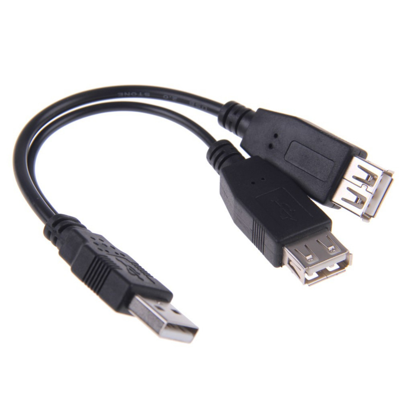

Mivel szeretek a tűzzel játszani.... Kipróbáltam, összeforrasztottam az előlapi panelen párhuzamosba a két-két kábelt és tökéletesen üzemel róla a HDD és a füles is. Semmi zaj a fülesbe se még teljes lemez használat mellett se. Menet közbe megnéztem a hőmérsékleteket és a feszültségeket is kézzel és szoftverrel is, semmi melegedés vagy rendellenesség! Tehát az elméletem működik ha valaki USB-t szeretne spórolni ilyen esetben. Bár az alaplapon személyszerint tuti nem forrasztgatnék. HDD és Pendrive illetve két HDD is megy róla tökéletesen egy időben.A (DATA +) és (DATA -) kábelt NEM kell összeforrasztani, különben nem működnek majd az eszközök.

Nem ugyanaz a kettő. Mikor is hdd-nél kötöd össze a két csatlakozót, de csak 1 csatlakozót használsz, azaz azt osztod szét, vagy ha a csatlakozók előtt kötöd össze és azt viszed tovább 1 vezetéken.

Semmi barkácsolás nem kellet volna , mivel lehet kapni dual USB kábeleket , ami egyből közösíti a két USB aljat táppontjait.

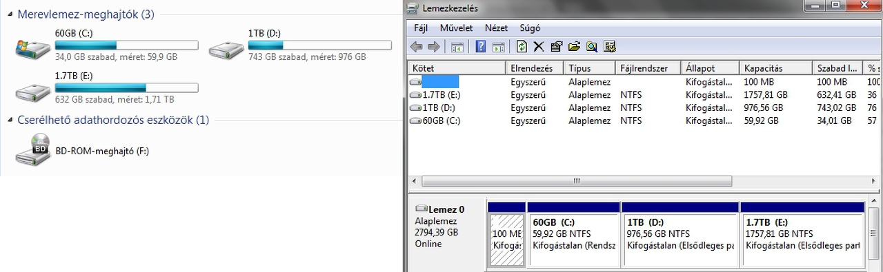

Miért akarna a D-ről bootolni? Az a 100 mega amit csinál magának az nem lehet a D, azt nem is kellene neki látni a meghajtók között, csak a lemezkezelő programok látják, mint a képen. Itt is ott van a lemezkezelőben, de a win nem látja mint meghajtó, betűjele sincs. Ez 1db 3 terás vinyó 3 felé szabdalva, plusz az a 100 mega az elején amit létrehoz magának ha akarom ha nem.
Töröld a vinyóról az összes partíciót, aztán hozz létre egy újat, akkorát amekkorát a rendszernek szánsz, és az mellé hozd létre a másikat (D-t), már ha ketté akarod venni.

Az XP és a 7-es rejtett képessége volt hogy hajlandó volt néha másik partícióra pakolni a rendszerindító dolgait.Bár maga az opsys a "c:" volt de az indító pl a "D:" meghajtón. Ez ellen úgy védekeztem hogy telepítés előtt elrejtettem azokat a partíciókat amiket nem használtam .De ha meg volt a baj akkor újra telepítés előtt inaktívvá tettem DISKPART-tal az eddig aktív meghajtót . Tehát D: inaktív . Ha jól emlékszem ezt indító lemezzel is meglehet csinálni.

Az nem a windows hibája, hogy rosszul van megcsinálva a partíció és több, vagy nem az első partíció az aktív, így nem lehet rá rendszert telepíteni, vagy a boot fájlok kerülnek másik partícióra, mert az az aktív..
(#) Gombszem válasza belfi2 hozzászólására (») Nov 29, 2016 /
Már megelőztek a helyes válasszal, de a lényeg az, hogy csak az Op rendszert tartalmazó partíció (azaz C: ) legyen aktív. Ha több aktív van a telepítő szabadon választ. Ilyen egyszerű.
