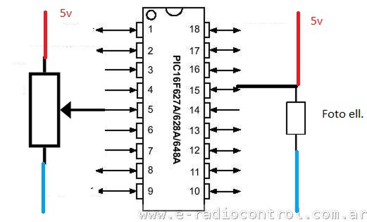

Még 1 kérdésem lenne.
A célom az lenne hogy ADC használnék PWM re minnél nagyobb ADC értéke annélnagyobb kitöltés lenne.
Szerintem a potis fele teljesen jó szerintem de a fotoellenállást igy kell rákötni???

(#) Hp41C válasza kriszrap hozzászólására (») Dec 2, 2016 /
A 16F627(A), 16F628(A), 16F648A -nak csak komparátor egysége van, melynek bemenetei a RA0, RA1, RA2, RA3 lehet. Bővebben az adatlap 10. fejezetében...

(#) kriszrap válasza Hp41C hozzászólására (») Dec 2, 2016 /
Rendben
„A 16F627(A), 16F628(A), 16F648A -nak csak komparátor egysége van, melynek bemenetei a RA0, RA1, RA2, RA3 lehet. Bővebben az adatlap 10. fejezetében...”
Okés átkötöm de a fotoellenálást igy kössembe???
