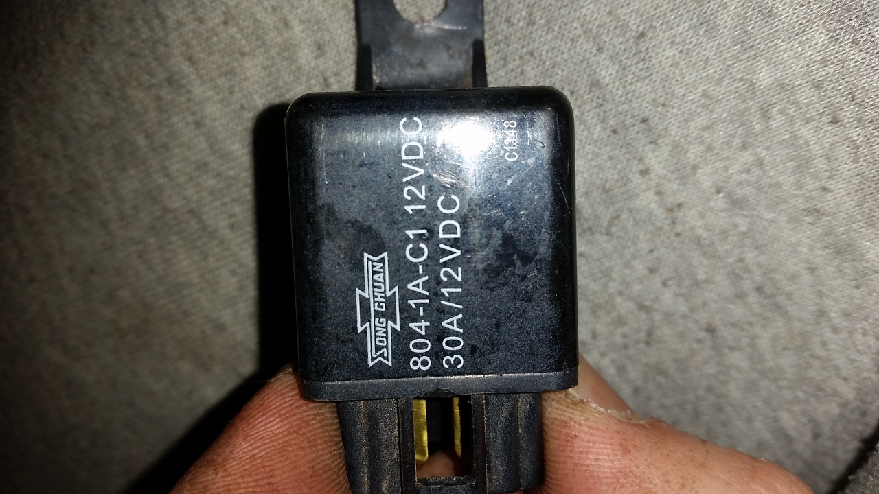

Sziasztok! Segítsetek nekem legyetek oly kedvesek, van három egyforma relé a fényszóróimon, ami elméletileg a gyári helyére köthető de érdekel, hogy akkor mi célt szolgálnak? Szóval mire jó, és miért kell oda?
(#) Bakman válasza Troga hozzászólására (») Dec 4, 2016 /
Kicsit faramuci a kérdés. Három relé a fényszórókon, ami a gyári helyére köthető? Ami most rajta (?) van, az nem gyári? Illetve hogy érted azt, hogy rajta van?
Azért kell oda (bárhol is legyen az), hogy ne a műszerfalon lévő kapcsoló legyen elektronikusan terhelve. A kapcsoló kis árammal kapcsolja be a relét, a relé pedig a nagy áramot kapcsolja a lámpára.

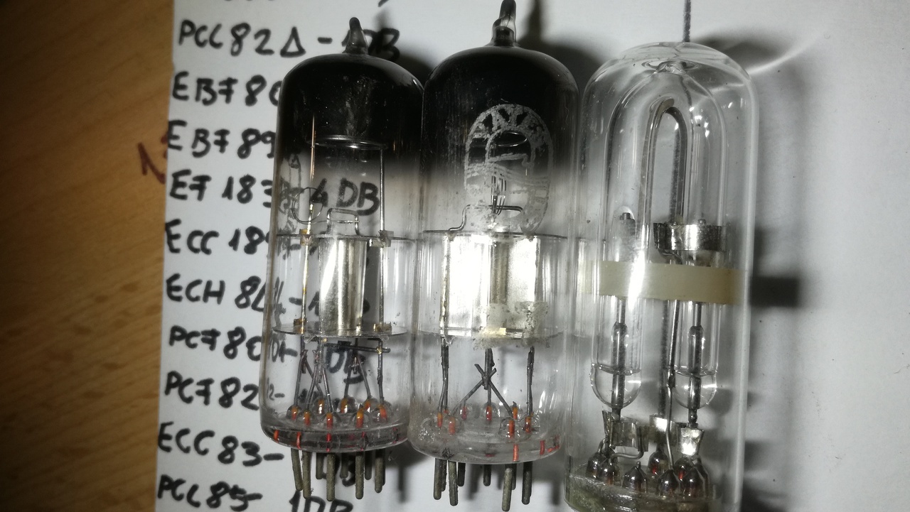

A képen látható csövekről szeretném megtudni, hogy mik/ milyen tipusúak.
A bal oldali 2 cső egyforma, csak ez olvasható rajta "VATES BUDAPEST ZZ". Ez milyen cső lehet? Középen egy szál van kifeszítve, felül egy rugós dologgal.
A másik, jobb oldali feltételezem villanócső, sajna semmilyen írás nincs rajta, hol használtak ilyen tokozott csöveket?

Az a lámpa ami most kerülne bele nem gyári, a kábelköteg pedig ami hozzá van tartalmazza a három relét, ùgy köthető be hogy az egyik oldali lámpa csatlakozóira rákötöd a kábelköteget ami működteti mind a két oldalt.

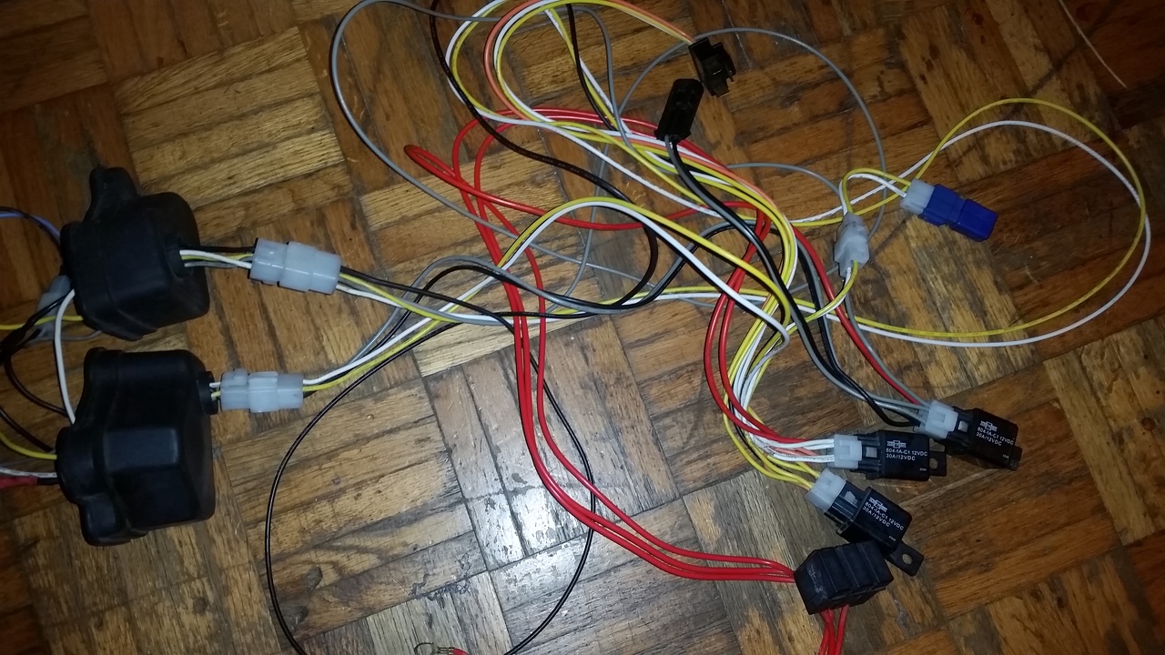

Itt egy kép a kötegről bal oldalon a két fényszóró hátsó gumi harangja, alul a relék mellett három darabos 10A-es biztositek tartó, és felül két csatlakozó ami a gyárihoz kapcsolható (helyzetjelző és tompított), de akkor gondolom azért oldották meg így hogy tudja kezelni a régi egy darab h4-es izzó helyett beépített h1 és h7 kombinálciót igaz?
(#) zoly15 válasza Troga hozzászólására (») Dec 4, 2016 /
Ez F Astra Angel Eyes kábele?
Ha igen, akkor hajítsd el jó messzire!
A + betápok oké hogy az akkuig vannak víve biztosítékokkal, de a test egy helyre van kötve (a gyári kábelra) amin így dupla áram folyik...
(#) Troga válasza zoly15 hozzászólására (») Dec 4, 2016 /
Igen az xD éles szemed van...és igen pont ezt a problémát szeretném orvosolni, mert ugyan működik de nem hiszem hogy egészséges
Én megcsináltam olyanra, hogy oldalanként össze kell dugni a H4-es izzó aljazatával.
A helyzetjelzőt azt relézni kell mert az jelentős plusz teher a világítás kapcsolónak.

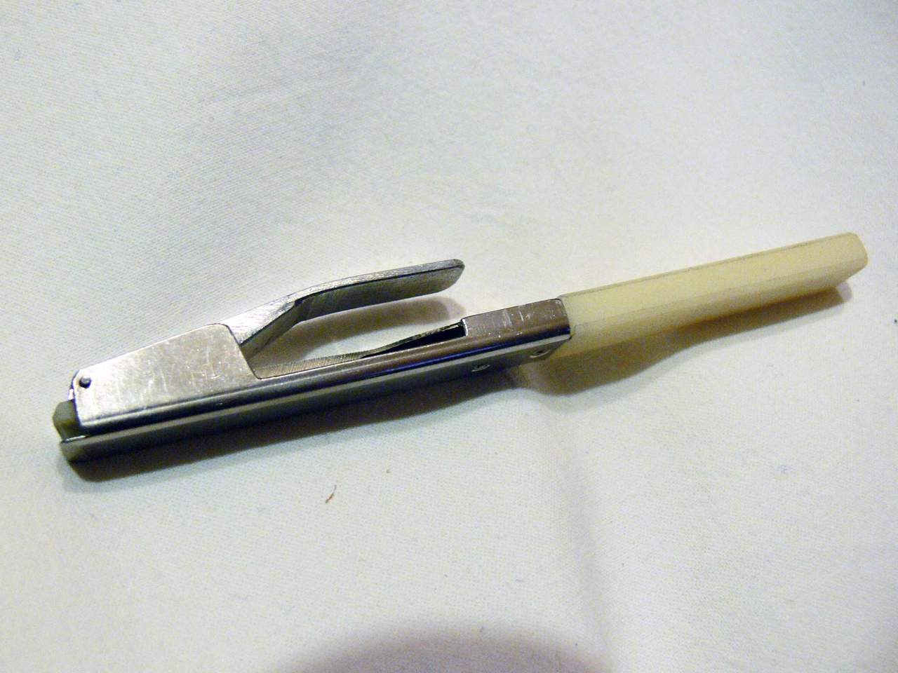

Üdv mindenkinek! Ez milyen szerszám, mire használhatták anno?
(#) Sebi válasza efcsabi hozzászólására (») Dec 8, 2016 / 1
Talán trafóhuzalvég tisztító rasketta.

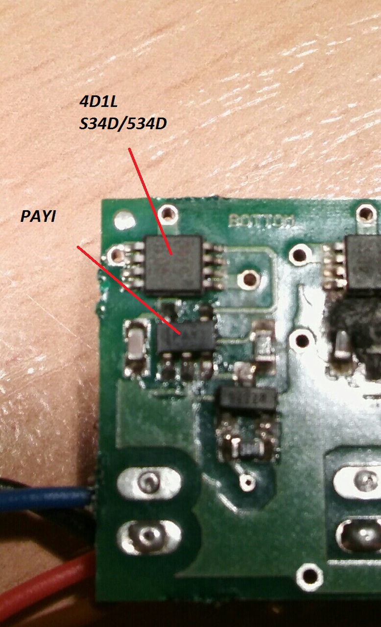

Sziasztok! Ezek milyen alkatrészek lehetnek? (egy rgb led meghajtó panelon vannak)
Előre is köszönöm!

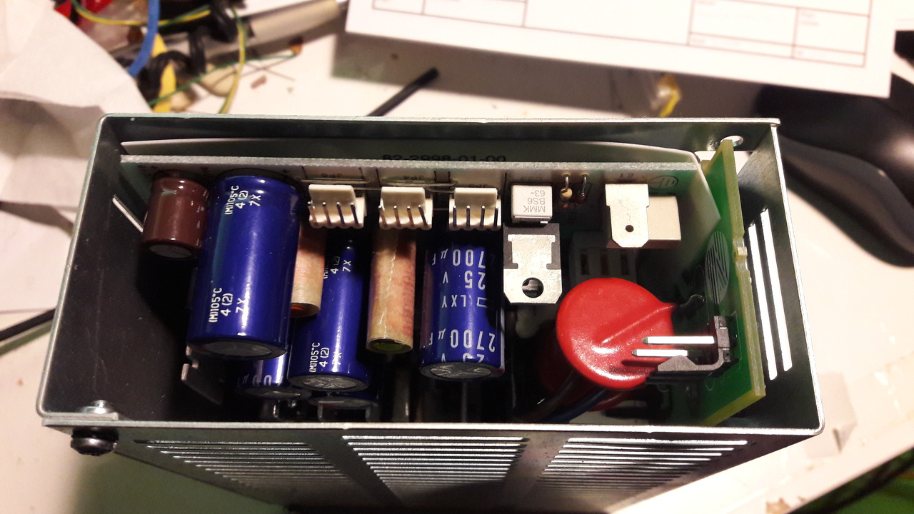

Tudom, hogy nem ide tartozik de erről a tápegységről tud valaki több információval szolgálni?!
Belül van egy müanyag lap arra ez a szám van írva: (82-2998-01-00)
