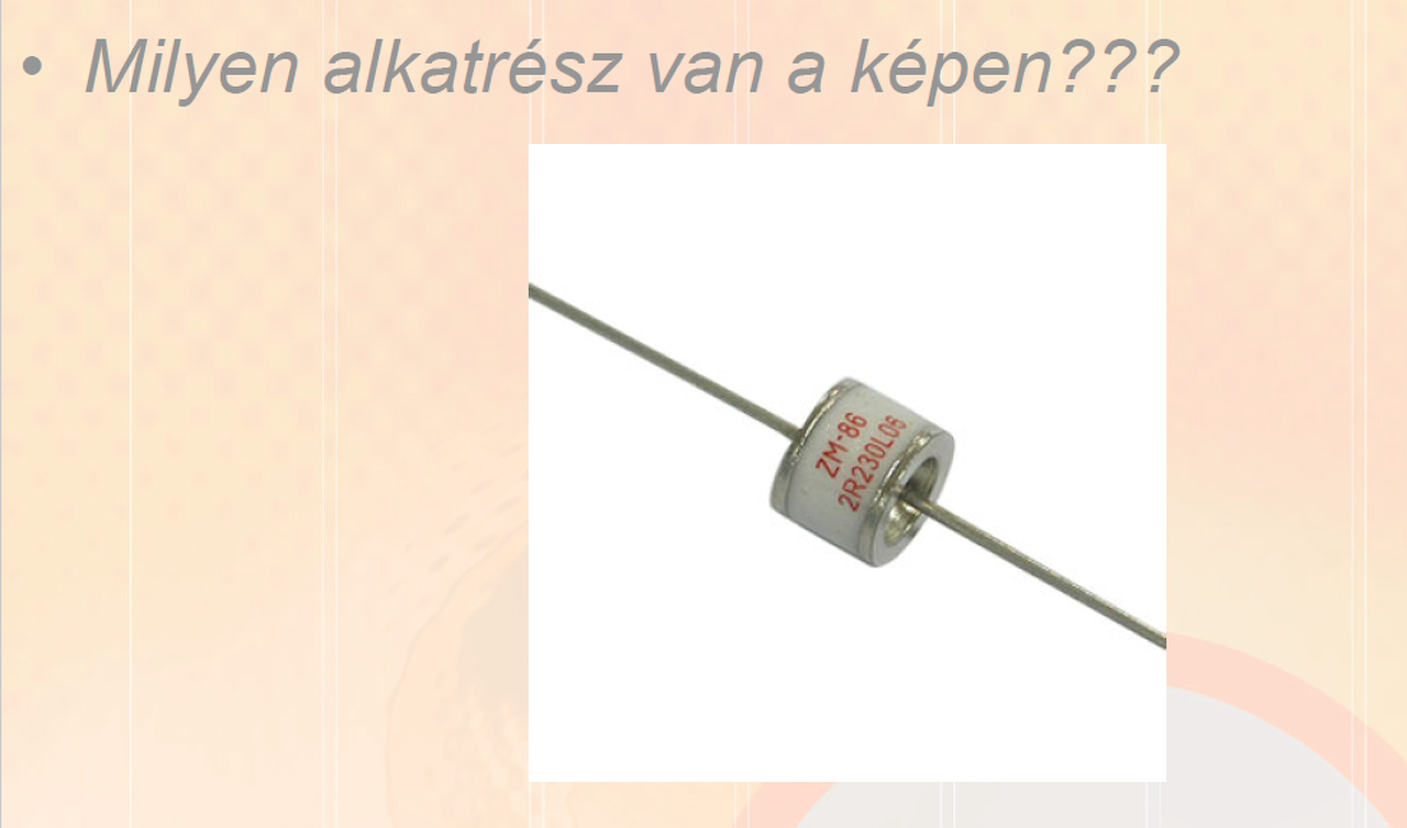

(#) Gas Monkey hozzászólása Nov 28, 2016 /
Valaki?
(#) Hp41C válasza Gas Monkey hozzászólására (») Nov 28, 2016 / 1
Túlfeszültség levezető: Bővebben: Link
Hasonló eszközök adatlapjai.

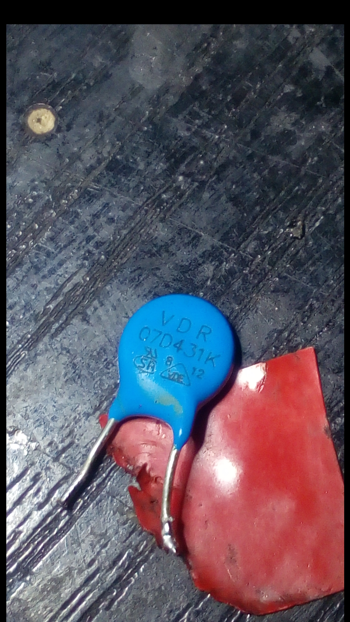

(#) jdani hozzászólása Nov 28, 2016 /
Üdv. Mi ez, és mi az értéke?
(#) pucuka válasza jdani hozzászólására (») Nov 28, 2016 /
. Varisztor. Rá is van írva: VDR
Az adataiból kinézheted, hogy mivel helyettesítheted.
