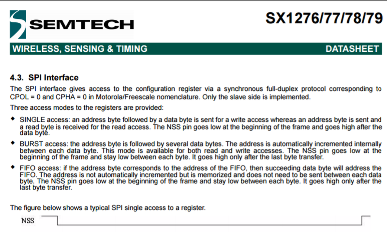

Valaki meg bírja találni ebben az adatlapban, hogy a LoRa mód bitsebességét hogyan lehet beállítani? (melyik regiszterrel)

A gyakoriság nagyon változó abból adódóan, hogy néhánytíz db modul lenne, amik hol eseményt küldenek egy mesternek, hol a mester szólítja meg őket. Ha egyszerre küldenek eseményt, akkor meg elveszik egy halom adat mindkét fél részéről. Szóval nem azt kérdeztem, hogy mekkora legyen, hanem, hogy hogyan állítom be ezt. Sima one-wire szerű moduloknál nyilván egyértelmű, hogy olyan gyors lesz, ahogy én kapcsolgatom az adatlábát, de itt SPI-n adom neki a küldendő adatot. Vagy ha nem lehet ezt közvetlenül beállítani, akkor mi alapján dönti el a modul a bitrátát? A hozzászólás módosítva: Dec 4, 2016

Programozó string? Ahogy én néztem, egyesével is lehet címezni a regisztereket. Amiből jó a default érték, azt minek írjam fölül? És igen, megnéztem a táblázatokat. (bevallom, csak a "Register Table Summary"-t (6.1) és a "LoRa TM Mode Register Map"-et (6.4)) Csak nem látok bitsebességre vonatkozó regisztert. Maga az RF új még nekem kicsit, ezért kérdeztem, amit kérdeztem. Még mindig nem tudom, hogy hogyan tudom ezt beállítani, de mindegy, ha kapásból ti sem látjátok, akkor végigolvasom mind a 132 oldalt. Az RF sehogy sem lenne elég gyors ahhoz, hogy események helyett mindenkitől lekérdezzem az aktuális állapotot, mivel sok eszköz lenne, és lehet, hogy amikor az 1.-n történik valami, de a master pont a 2.-at szólítja meg. Ha végig kell mennie mind az x eszközön (20-50db kb.), mire elér az 1.-höz, nagy lesz a csúszás, és a többi eszközön feltehetőleg semmi nem történt. Az esemény mindenképp kell, fontos a gyors reagálás. Persze, tudom, hogy ennél biztosabb módja nincs az adatvesztés és egyszerre beszélés előidézésének, de erre van a CRC, nyugtázás, random divergens időközönkénti újraküldés, stb... (Egyszer már ez ki is lett tárgyalva, talán pont ebben a topicban.) A hozzászólás módosítva: Dec 4, 2016

Nézd meg te is, de szerintem SPI-n konfigurálható. (Képen az első mondat.)
