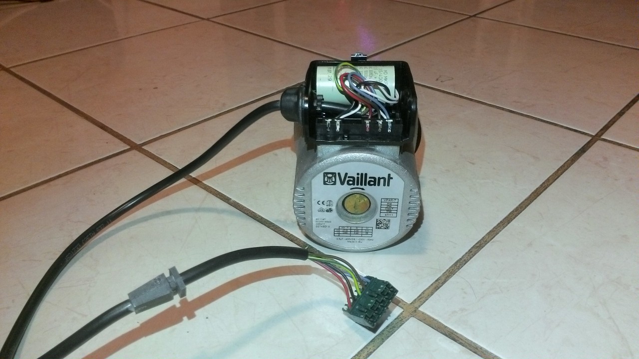

Vaillant kazánhoz keresnék 5 pólusú keringető szivattyút.
Volna valakinek?

Max leszedjük az enyémről a motort míg nem találsz másikat.

(#) VIM válasza merciabc hozzászólására (») Dec 6, 2016 /
Szia! Nem tudom mennyire fontos de vpar 7-re van találat de kérdéses, hogy számodra, csak a szivattyú háza elegendő volna e a "javításhoz".
(#) VIM válasza Koncsar hozzászólására (») Dec 6, 2016 /
Ennek az emelőmagassága 4m körül van a Tieddel szemben ami 6m körül alakul, akkor így a szállító teljesítmény is módosul ha kisebbet raksz be.
(#) merciabc válasza VIM hozzászólására (») Dec 6, 2016 /
Köszönöm, sajnos ahogy kikopott a csapágyház, zárlatossá tette a tekercselést is.
Kaptam egy másikat, annak jó még a tekercselése, de az is ereszt az alján.
Honnan lehetne bele forgórészt?
A Villo-nál voltam de egyik belseje sem stimmel bele!
Pedig mindent megtettek,megmutattak, bele próbáltunk.
Nagyon készségesek voltak,rommá szedtünk 6 szivattyút is próbára!
