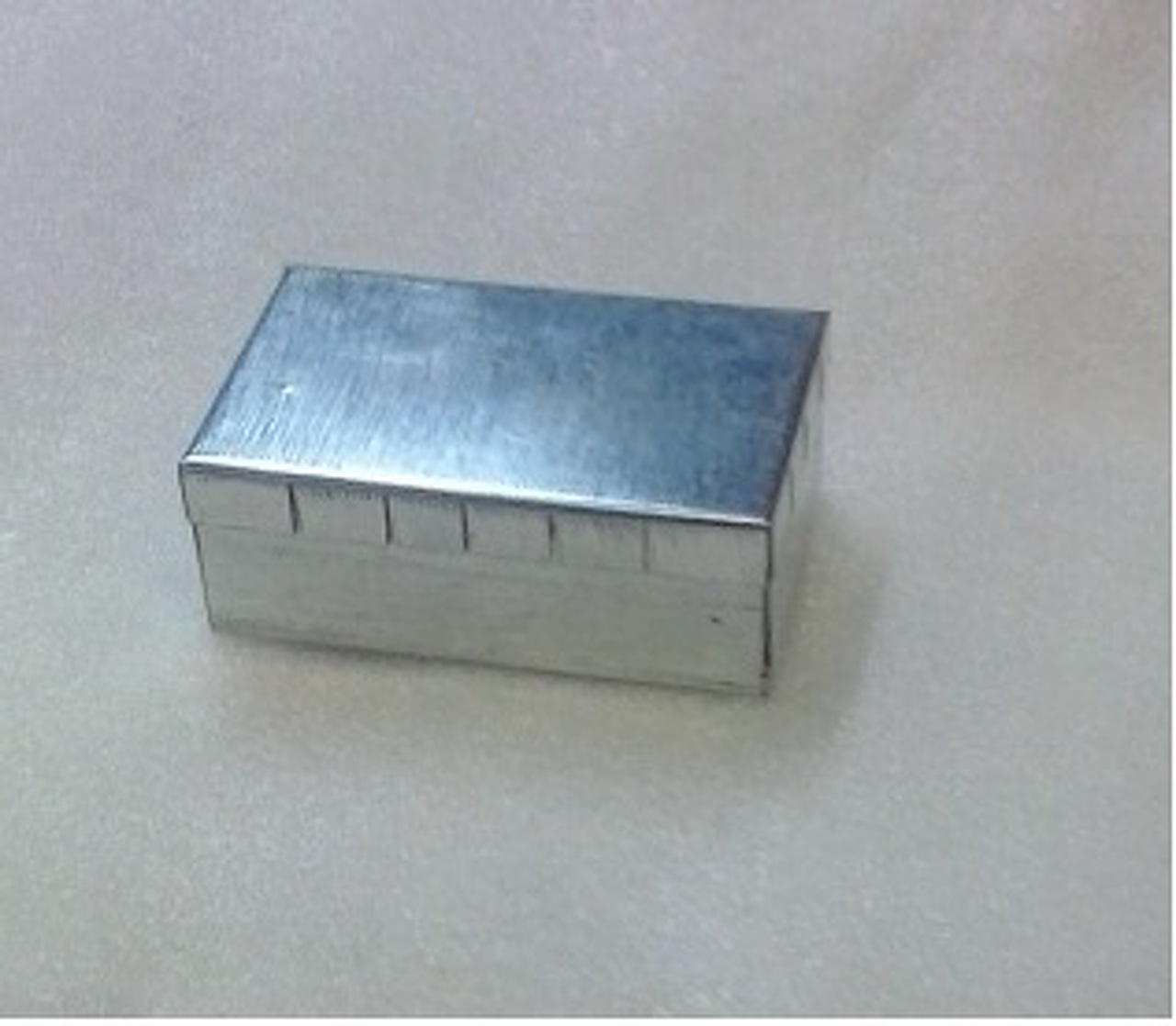

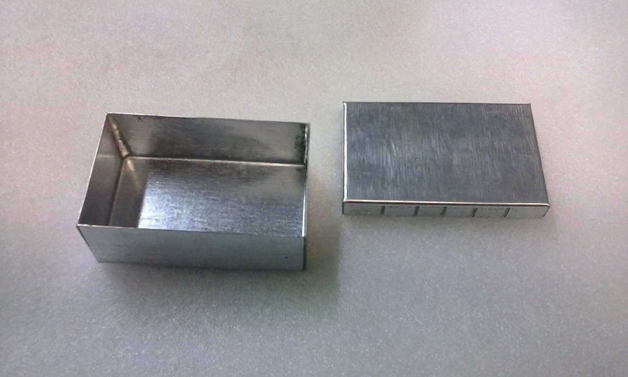

Sziasztok! A korábbi próbálkozásaimat tovább fejlesztve Bővebben: Link végül mégis csak a bádogos horganyzott lemez jött be, ebből egy 0,5mm-es 25*200 cm-es csík 800 forint. A rézcsövek forrasztásához való pasztával könnyen forrasztható.

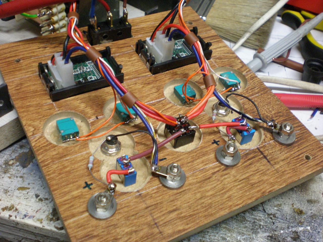

![]() Sokoldalúan ki lehet használni, én például múlkor dobozoltam egy tápomat szalagparketta dobozba, és vastag volt, ezért süllyesztenem kellett az előlapba az alkatrészeket, azt is ezzel csináltam. A tápról hamarosan töltök fel képeket a Ki mit építettbe, csak még van vele egy kis munka.
Szerintem itt a pont, ez lesz a legjobb megoldás a kollégának. Én ezzel fúrnám ki a dobozt.
