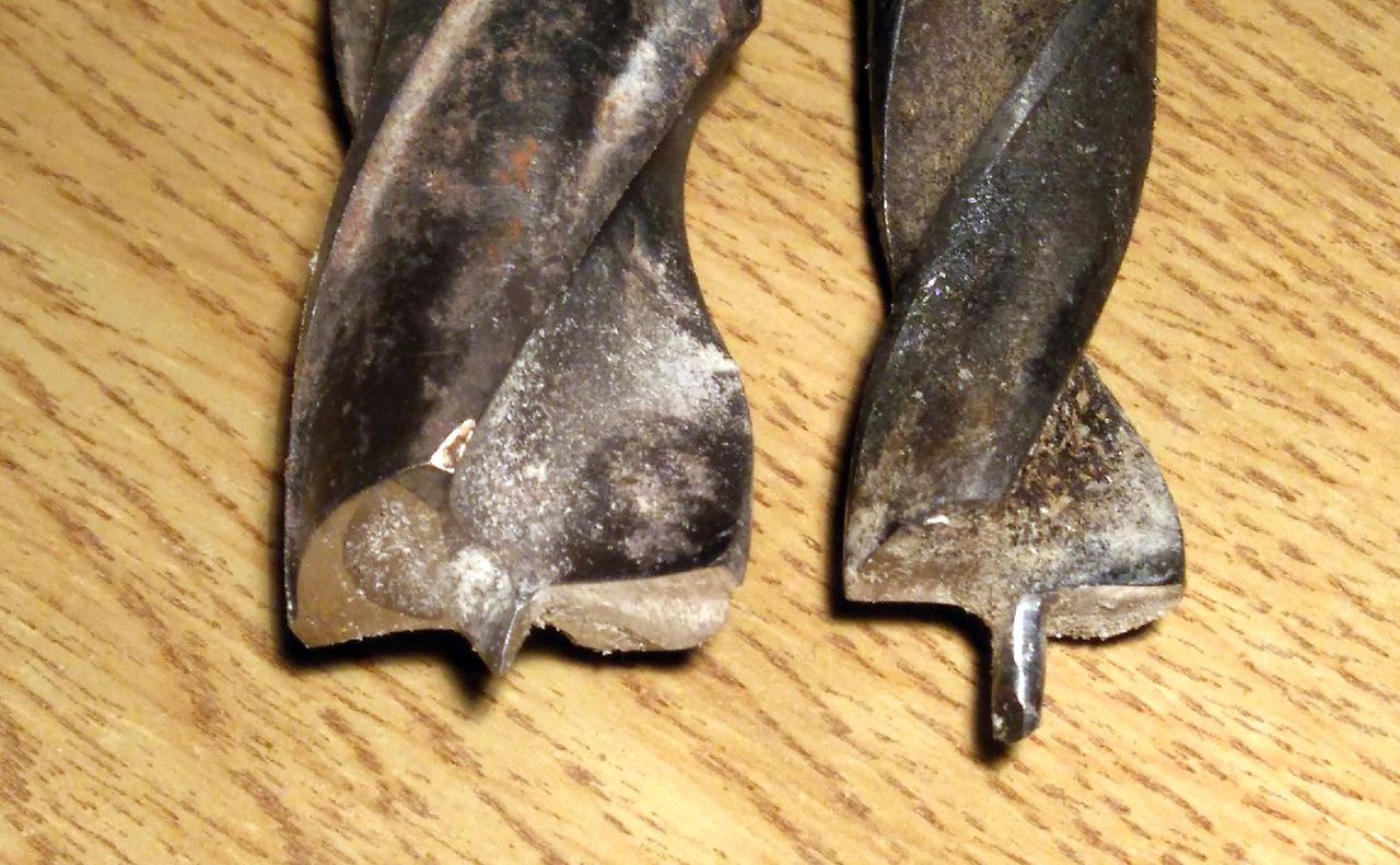

Nem kell feltétlenül boltba menni ilyenkor. Ha van 18-as fúród, és némi affinitásod, akkor azt meg tudod köszörülni "vállasra". Ez rendkívül finom forgácsleválasztást tesz lehetővé, szinte hártyavékonyan lehet vele forgácsolni. Rétegelt lemezt, szinte tökéletesen tudom fúrni ezzel a módszerrel, illetve süllyesztéshez is ilyeneket használok.
De!! normális köszörűt, és gyakorlatot igényel a dolog.

Ilyenre gondoltam én is, csak nem tudtam mennyire dolgozik szépen.
Alkotó! Biztos voltam benne, hogy van valami egyszerű trükk a tarsolyodban.
Ez egy nagyon jó ötlet. Bár a fúrószár köszörülés nálam mindig kétesélyes. Mert vagy nagyon jól sikerül, vagy nagyon nem. Mondjuk ilyen méretben némileg könnyebb.
Ajándék lenne így karácsonyig be akarom dobozolni. Méghozzá kettő van...
Ki fogom próbálni amíg nincs más.

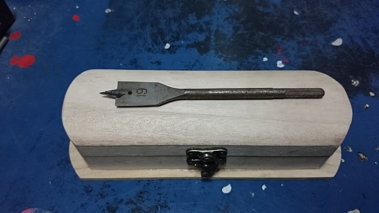

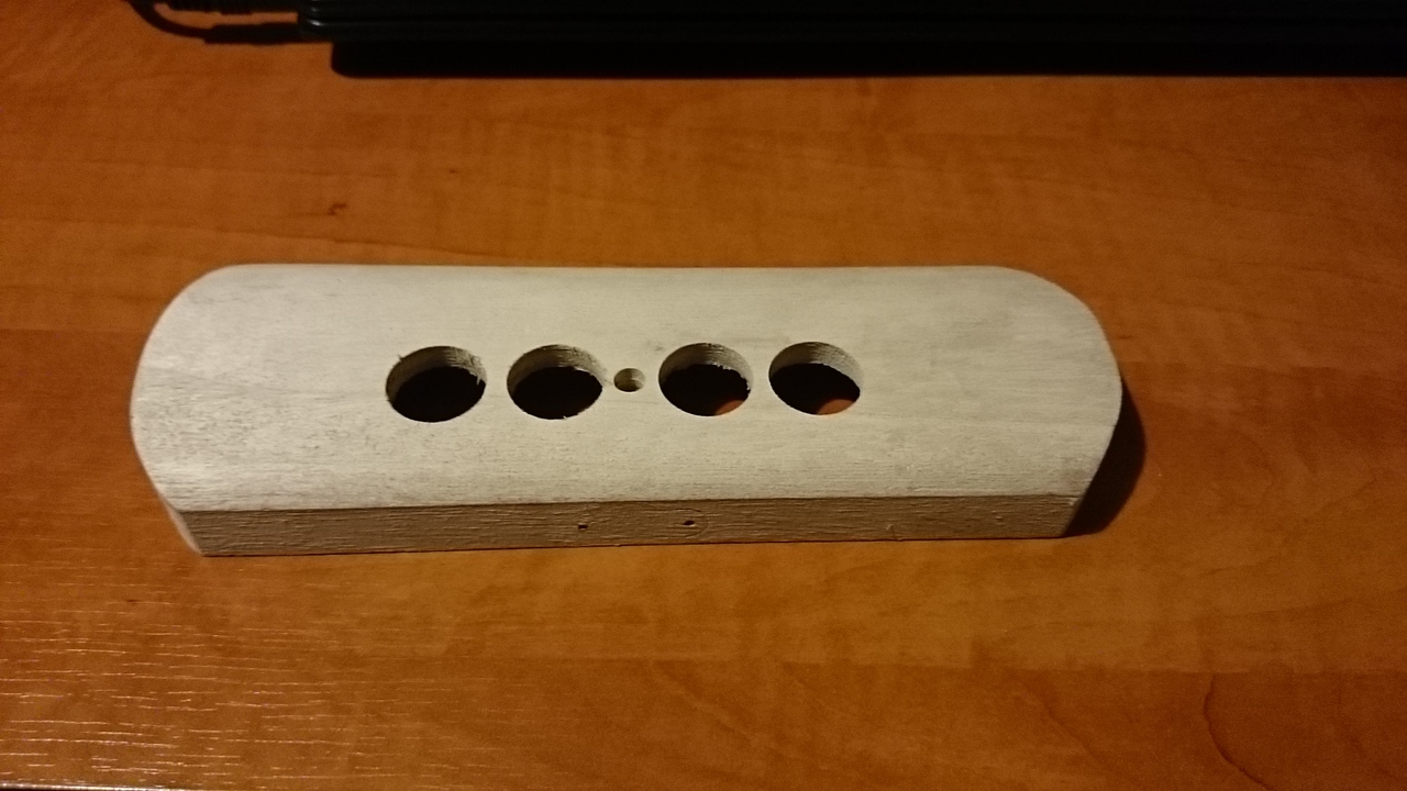

Találtam 18-as fúrószárat. Átköszörültem de csak a munkahelyemen bírtam volna kipróbálni az oszlopos fúróban. Utólag kiderült, hogy az meg nem működik. Kérdeztem ismerősömet neki van-e hasonló kaliberű gépe. Az nincs de van 19-es lapos fafúrója. Otthon pisztolyfúróval állványban némi gyakorlás után sikerült aránylag szépen kifurkálni. Némi csiszolás ráfér..
Köszönöm mindenkinek a segítséget.

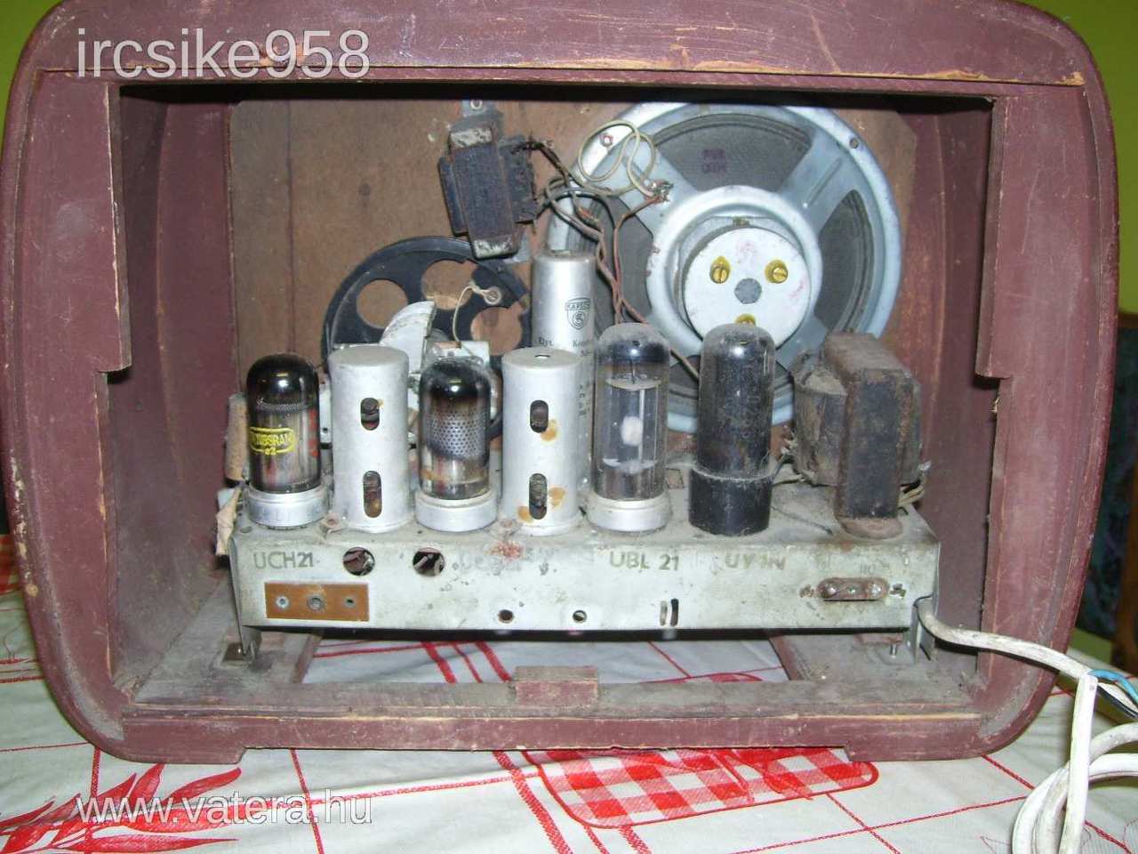

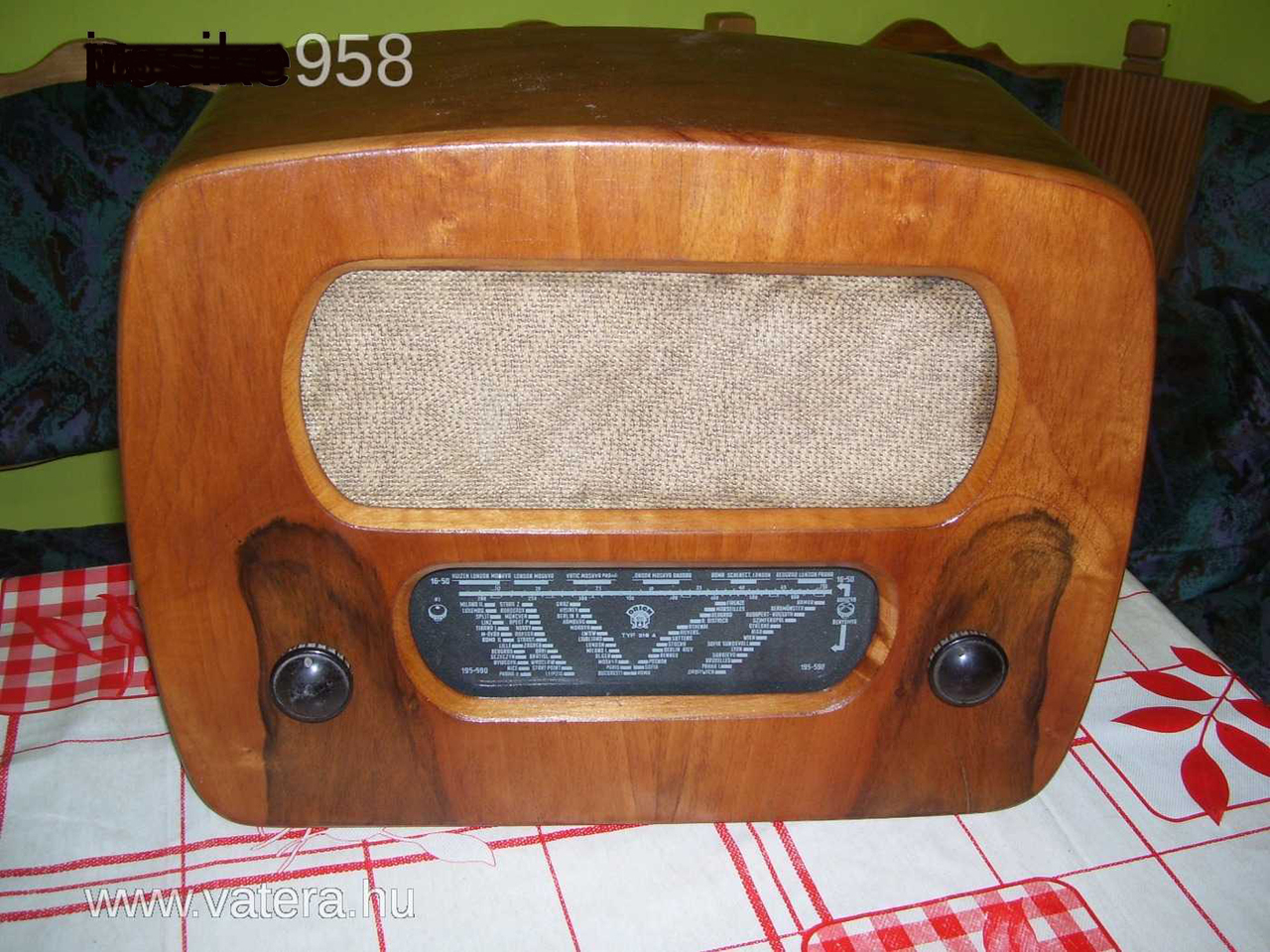

(#) Orbán József hozzászólása Dec 8, 2016 1 / 1
Segítsetek örülni!
Ezt vettem és találjátok ki, milyen sztereó ECL86-os PP erősítő lesz beleépítve?
Opps, elárultam.
(#) granpa válasza Orbán József hozzászólására (») Dec 9, 2016 /
Má', mé', nincs meg a belseje, vagy nem javítható?
(#) Orbán József válasza granpa hozzászólására (») Dec 9, 2016 /
Megvan, de nekem az nem értékes felhasználásra...
(#) Robin2 válasza Orbán József hozzászólására (») Dec 9, 2016 /
Másnak lehet, hogy értékes lenne a beltartalma, vagy egyben az egész. Személy szerint nem osztom az örömöd, sőt, gyűjtőként barbárságnak tartom. De ez persze mindenkinek a magánügye, mit és miből csinál.
(#) Orbán József válasza Robin2 hozzászólására (») Dec 9, 2016 1 / 2
Egyben toll a fülibe, akinek egybe kéne... Vegyen magának és tegye rendbe. Tucatjával van a piacon, csak dolgozni kell vele. Kívülről az enyém ugyanígy fog kinézni erősítővel a bendőjében, mint most.
(#) Kicsa válasza Orbán József hozzászólására (») Dec 9, 2016 /
Szép darab,jó ötletet adtál ezzel az átépítéssel legközelebbre!
ui.:a 2. csatolt képen nem takartad ki az eladó nickjét
(#) Orbán József válasza Kicsa hozzászólására (») Dec 9, 2016 /
Készakaratlanul történt. Elmaradt az utolsón a radírozás...
Ha beépült a cucc a dobozba, majd felrakom "okulásnak".

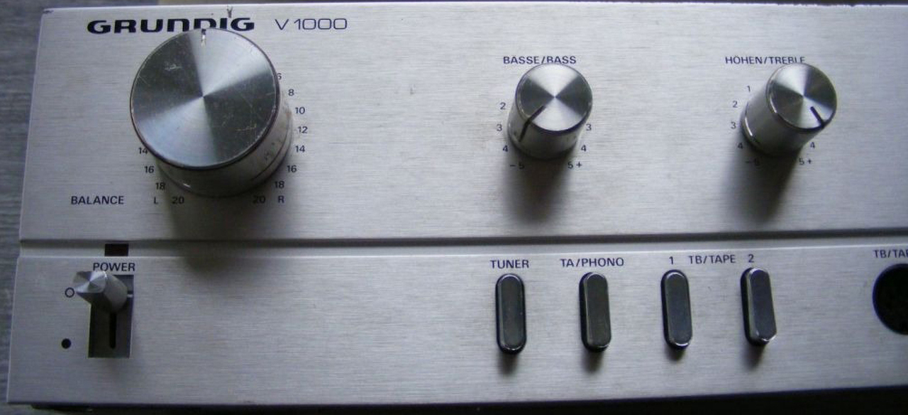

(#) Orbán József hozzászólása Jan 13, 2017 /
Meglátni, megszeretni és némi előlap átalakítással egy duál-monoblokk 2x15W EL 84 PP erősítőt beleképzelni egy pillanat műve volt.
Később meg is vettem... Szerintetek? Némi új szálhúzással eltüntetni karcokat, leragasztani egy szerény(telen) emblémával a nem kívánt kezelőszervek helyét, ajakrúzs, új felirat és majdnem gyári kinézet.
Mikor csinálnék amúgy egy ilyen flott kis dobozt? Soha.
Amúgy a végfok és trafó kivételével origin a belseje, de mint félvezetős vívmány érdektelen számomra.
Adatai : 450 mm széles, 365 mm mély, 105 mm magas.
