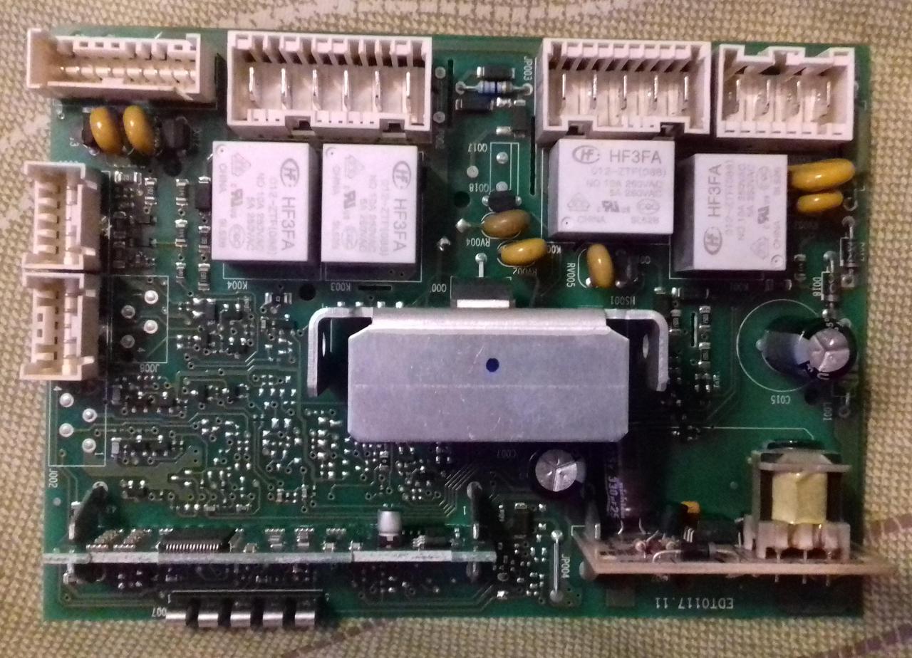

Indesit IWUC 4105 mosógéppel kapcsolatban kérnék segítséget.. Utolsó mosást rendben befejezte, majd a következő bekapcsoláskor nem csinál semmit. Illetve be sem lehet kapcsolni. Minden led sötét.. Mintha nem kapna feszültséget. van ezekben valami biztosíték, amit esetleg érdemes megnézni ? Ajtókapcsoló okozhat ilyen problémát ? Kivettem, de úgy tűnik ez nem egy sima kapcsoló... Meg lehet mérni működik, vagy nem ?

(#) palko0125 válasza hintalo68 hozzászólására (») Nov 30, 2016 /
Valószínű, hogy az elektronika tápegységével van gond. (Elsősorban puffer elkók)
De mindenek előtt ellenőrizd, hogy eljut e odáig a 230V.

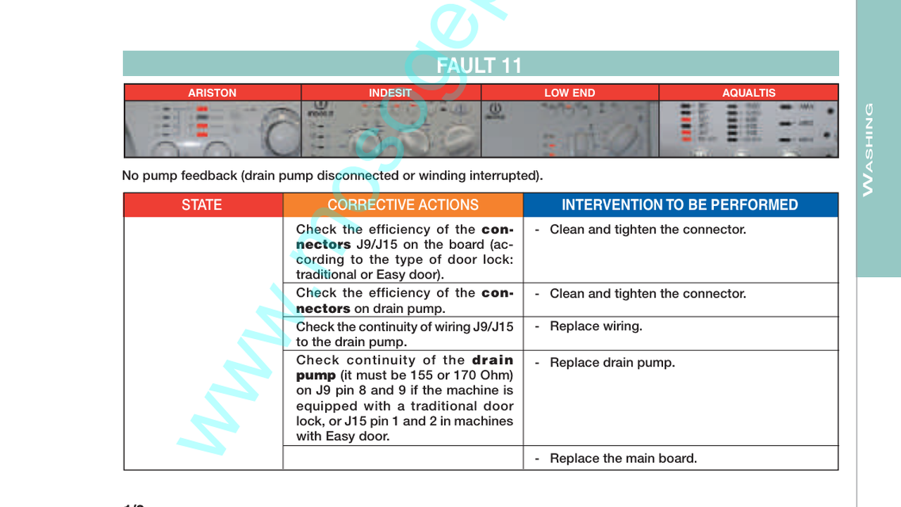

Üdv! Nekem egy Indesit Widxl 126-tal gyŭlt meg a bajom. Programozás és elindítás után,hallani és látni,hogy ereszti be a vizet a dobba,de azután az ajtózár jelzõ piros led villog,valamint a 4 fenti zöld ledbõl 3. Az idōzírõ,a vasalást kõnnyítô,valamint az 1200-600,feliratú. Ezek lassabban villognak. A gép persze leáll. Erre nem találtam semmi érteles leírást,mi lehet. A segítségeteket szeretném kérni,hogy kb mi lehet a gondja. Köszönöm elõre is.
(#) palko0125 válasza Darklan hozzászólására (») Dec 4, 2016 /
Én ezt találtam.
Üdv, Palkó.

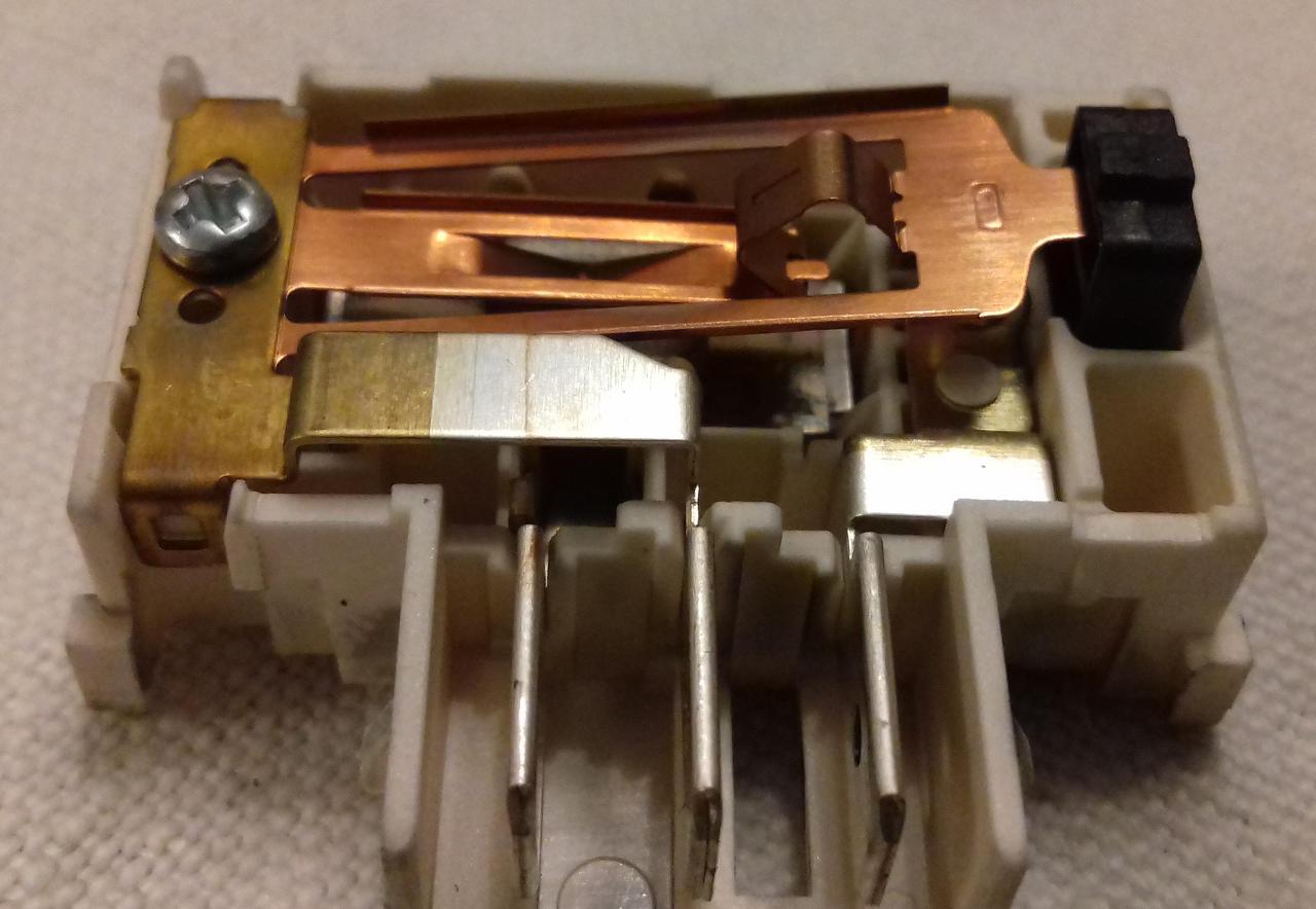

(#) hintalo68 válasza palko0125 hozzászólására (») Dec 5, 2016 /
Közben olvasgattam más fórumot is, és az ajtókapcsolót is említik hibalehetőségként..
Ezt egyenlőre egyszerűbb volt szétszedni. A 2-es 3 as lábon megjelenik a 220 V , de nem történik semmi.
Azt olvastam ez egy bimetál, és kapcsolni kellene neki egy idő után. Lehet ez a gond ?
üdv
(#) botesz válasza hintalo68 hozzászólására (») Dec 5, 2016 /
Eléggé rossz helyen jársz.Kijelzésnek attólfüggetlenül is kell lennie hogy a zár jó vagy sem.

(#) palko0125 válasza hintalo68 hozzászólására (») Dec 5, 2016 /
Persze, az elektronikának "élni" kell, hogy tudjon akármit is csinálni. Ellenőrizni kell, hogy a panelig eljut e a 230V, amennyiben igen, a tápegység következik. Elkók cseréje, előtét ellenállás ellenőrzése.
Na látom, mindenképpen forrasztanom kell..
Ez lenne a vezérlő panel. jobb felső masszív csatlakozó a bejövő táp. A mellette lévő csatlakozóról megy a 220V az ajtókapcsolóra. Ott meg is jelenik, így a vezérlőn is kell lenni 220 V-nak.
Jobb oldalt van egy kis panel függőlegesen áll, kis trafó van rajta. Az a tápegység. DC 12V-ot állít elő. Mérd meg, hogy az megvan e a kimenetén.
(#) hintalo68 válasza palko0125 hozzászólására (») Dec 6, 2016 /
Na abba bemegy 300V DC, és nem jön ki semmi..
Holnap megveszem a kondikat első körben.
(#) zolika60 válasza hintalo68 hozzászólására (») Dec 6, 2016 /
Azért először a trafóra mérj rá.

arra a picire ami a táp panelon van ? azon mit tudok mérni rövid záron kívül ?
van még rajta egy védő dióda. ha azt mérem kiforrasztva egy multiméterrel dióda vizsgáló állásba, mindkét irányba kb 40 ről indul, majd szakadást jelez.. ez jó lehet ?
(#) zolika60 válasza hintalo68 hozzászólására (») Dec 7, 2016 /
Ha az valóban dióda, akkor biztosan rossz.
(#) hintalo68 válasza zolika60 hozzászólására (») Dec 7, 2016 /
P6KE200A a típusa .
Ez valóban dióda, de túlfeszültség védelemre való. A multiméter így nem méri. Mérj rajta keresztül egyenfeszültséget. Mondjuk egy 9V-os elemet. Nyitó irányba tudsz feszültséget mérni rajta keresztül záró irányban nem. Persze csak ha jó.
(#) hintalo68 válasza zolika60 hozzászólására (») Dec 8, 2016 /
Kell rá valami terhelés, vagy csak elég a dióda? írtad a trafót is. Az hogy tudom kimérni ?
