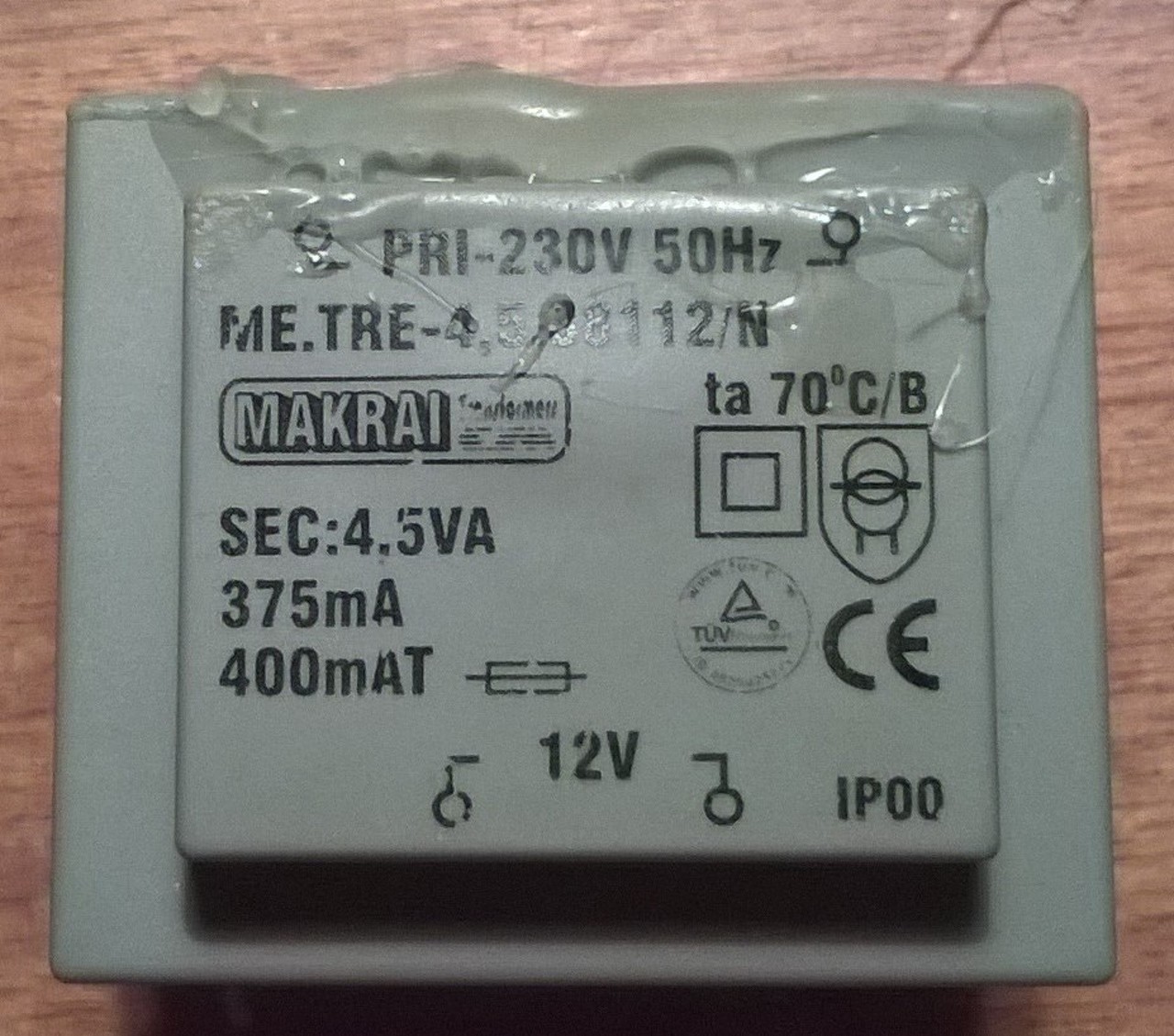

Nem nagyon bírok ezzel a MiG 192/6K hegesztővel már a harmadik 230V/12V trafó primer tekercse megy tönkre és nem tudom miért. Mindig csak akkor ha 400V-ról üzemel a hegesztő. Az első kettőnél /400V üzemnél/ a főkapcsoló/bekapcsoló a trafóval sorbaköt egy ellenállás-kondenzátor párosból álló fesz csökkentőt. Ez kikerültem úgy, hogy a trafónak adtam egy fázist és egy nullát /az 5 pólusú aljzatból/. De ismét tönkrement a trafó primer tekercse. Esetleg egy varisztor a trafóra és elé egy biztosíték elé megoldaná problémát? Ti mit javasoltok?
Korábban még a ventillátorról írogattál.
Rendben van a Nulla? Nem lebeg valahol, aztán hegesztés közben eltolódik? Mit táplál ez a kis mütyür? Nem lehet helyette egy komolyabbat betenni? Vagy éppen egy masszív 12 V-os kapcsolóüzeműt? Azoknak elég nagy a bemenő feszültségtartományuk. A kondi-ellenállás fesz. csökkentés olyankor égetheti le a kis trafót, ha a hegesztés feszültséglökései visszajutnak a betáp oldalra. Ennek oka lehet túl hosszú és vékony hosszabbító, de a DC oldali kapacitását vesztett kondenzátor is.
A ventillátort megoldottam úgy, hogy vettem egy 230V-osat és bekötöttem nulla + fázisra. A ventilátor megy rendesen és ugyanerre a körre kötöttem a trafót is harmatszor. A trafó egy relét húz meg amikor a pisztolyon meghúzom a ravaszt, a relé meg áramot ad a hegesztő trafónak. A ravasz a kis trafó kimeneti áramát szakítja utána van az egyenirányítás meg a kondi amit cseréltem.
5X4mm2-es kábellel van bekötve kb 15m hosszú közvetlen a villanyórához. Azóta vannak ezek a gondok amióta 400V-ról van üzemeltet a hegesztő. Én is túlfeszre gondoltam ezért is szeretnék rá védelmet túlfesz ellen.
Nem a trafó elé kell túlfeszvédelem. Meg kell keresni az okot! Sok CO2 hegesztőt javítottam már, de még egyben sem cseréltem segédtrafót. Főtrafót már tekercseltem.
Csak már nem nagyon van ötleten, hogy mit lehet a gond. Már csak azért sem mert a ventilátor most nem megy tönkre és annak a vezetékén van a segédtrafó is. Esetleg tipp, hogy mit nézzek?
Ez a venti van most bent.
Meg kell kérni valakit, hogy hegesztés közben lesse a kistrafó primerjére kötött műszert!
Sziasztok,remélem jó helyre írok.Van egy 220V-ról működő Hetra hegesztő trafóm,aminek a hegesztő árama 80és 100 A.1,5 mm-es pálcával nem tudok hosszabb varratot készíteni ,mert fölizzik a pálca.Milyen megoldással lehetne megoldani,hogy ilyen vékony pálcát is tudjak használni?
Megtaláltam a problémát a javaslatod alapján. A 400V-os aljzatban fel volt cserélve a nulla és egy fázis. Közben /lehet hogy ebből kifolyólag/ fellépett egy olyan jelenség, hogy ha folyamatosan van hegesztve /10 másodpercnél hosszabban / akkor az előtolás szabályozás megszűnik és maximum lesz.
