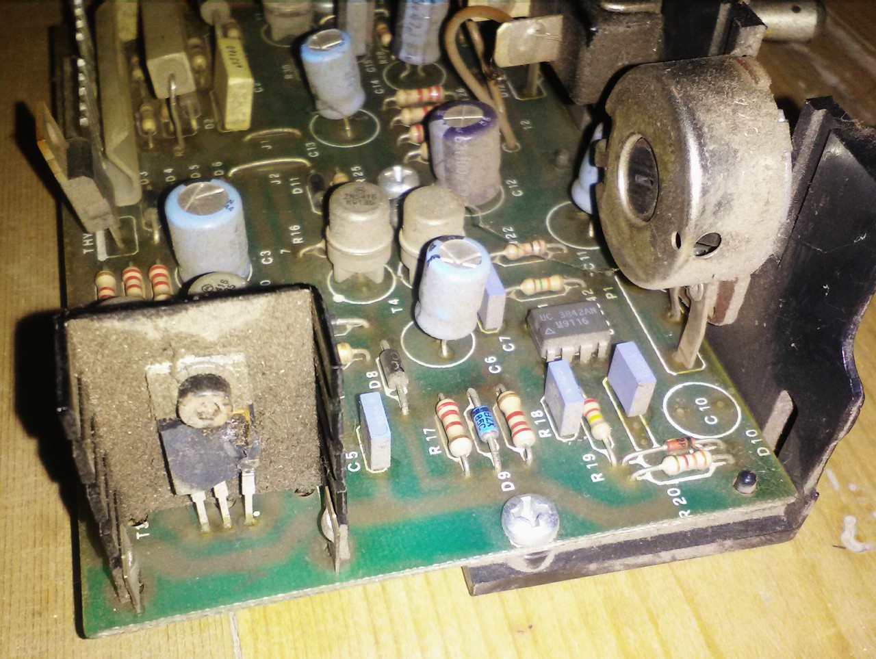

(#) Mazsola35 hozzászólása Szept 28, 2017 /
Sziasztok. Van egy javitásra váro, CO2 hegesztögép, einhell sga 175 turbo. Elötolást szabályzó áramkörőn ell durant egy alkatrész, ennek tipusát kellene megtudnom. Töltök fel képeket.
