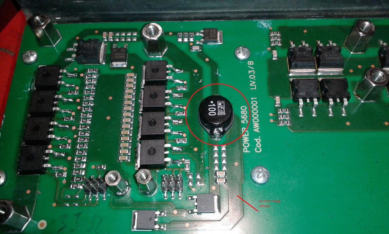

(#) zsoltee0001 hozzászólása Dec 8, 2016 /
erre a kérdésre tudna valaki tippelni?
Mostmár csak azok a fránya smd ellenállások értéke a kérdéses, de sajna annyira szerencsétlenül pukkantak el, hogy képtelenség kinézni
(#) dara válasza zsoltee0001 hozzászólására (») Dec 8, 2016 /
15 ohm.És nem tipp.
(#) zsoltee0001 válasza dara hozzászólására (») Dec 9, 2016 /
Köszi, nem tudom, honnan a forrás, de ha jobban megnézem nagyító alatt, az utolsó két szám az 0, tehát a 15 ohm valahogy sehogy nem akar kijönni.
Sajnos olyan szerencsétlenül pukkantak el, hogy pont az első szám nem látható, az összesnél.
Föltételezem, hogy egyforma értékűek.
Tök gáz, hogy rendelném hozzá a cuccot és ez az egy bizonytalansági tényező miatt nem haladok
(#) dara válasza zsoltee0001 hozzászólására (») Dec 9, 2016 /
Ja,én a gét ellenálásra mondtam.Akkor te arra a hosszú sorra gondolsz?Az ott egy snuber tag,az össz érték 20-47 ohm között szoktak berakni.Számolj ki erre az értékre a nem tudom hány darabot.
(#) kivancsi4 válasza zsoltee0001 hozzászólására (») Dec 9, 2016 /

R100 vagyis 0,1Ω. Itt megnézhető.
(#) zsoltee0001 válasza kivancsi4 hozzászólására (») Dec 13, 2016 /
1000 köszönet
Abból is rendeltem ha jól emlékszek és meg is jött.
Hát szép meló lesz leszedni ezeket a feteket, merthogy alu lapos nyák, olyan hőelvonással, hogy a gázégős páka, első próbálkozásra labdába se rúgott, szóval biztos van valami trükk.
Ha nem akkor buktam 7 rugót merthogy ennyi volt a cucc szállítással együtt.
(#) dara válasza zsoltee0001 hozzászólására (») Dec 13, 2016 /
Jobban megnézve a felrakott képet,ami nem valami éles,igen akár 0 ohmos is berakható,több gépben ennyi van.Ha gáz égővel nem tudtad leszedni,akkor véged.Én vagy ötven lapon cseréltem gáz égővel fetet és smd.A trükk a gáz égő.
(#) zsoltee0001 válasza dara hozzászólására (») Dec 13, 2016 /
Nem tudom, hogy te hogy cserélted, de nekem olyan a gázégőm, hogy egy 300w-os pákából kibányászott réz rúd van ráépítve, és ennek a hegyével próbáltam, tehát nem azt mondtam, hogy föladtam, hanem csak 5 percig próbáltam
A másik módszer amire gondoltam és lehet, hogy a tied is az, hogy alulról melegítsem gázégővel.
De ezt nem mertem kipróbálni, szerintem kockázatos, valamint a panel teljes felületét kéne egységesen melegíteni, hogy ne deformálódjon el.
Lehet, hogy hülye az elképzelésem, de sajna ilyen esettel még nem találkoztam
A hozzászólás módosítva: Dec 13, 2016
(#) Kovidivi válasza zsoltee0001 hozzászólására (») Dec 14, 2016 / 1
Fordítsd fel a vasalót, kapcsold be, és erre rakd a nyáklapot.

(#) dara válasza zsoltee0001 hozzászólására (») Dec 14, 2016 /
Ahogy mondod,gázégővel aulról melegíteni,az alkatrészt meg csipesszel le és felrakni.Nem deformálódik,legalábbis nálam még egy sem,persze ésszel kell melegíteni épp csak annyira hogyha látod hogy megfolyik a cin távolabb a gázégővel és sosem egy pontba tartani körkörösen mozgatni kell.A lapot én pillanatszoritóval fogatom az aztalhoz,ha a felén túl eljutottam az alkatrész cserével megfordítom és a másik fefét is rendbe teszem.
(#) zsoltee0001 válasza dara hozzászólására (») Dec 14, 2016 /
Köszi, Kovidivi tippje maximálisan bevált. A tied is jó lehet, de nekem túl kockázatos.
Régi vasaló, tökéletes, nem is kell, hogy olvassza a cint, elég előmelegíteni, aztán én kis pillanatforrasztó hője már bőven elég erre a célra.
Már túl vagyok a nehezén, azaz a kiforrasztáson
Szilikonzsírral be is kenem majd a vasaló talpát összerakáskor, hogy jobb legyen a hővezetés.

Eljutottam odáig, hogy minden zárlatos igbt-t kicseréltem az ellenállásokat is (egyébként R100 az 10 ohm ) Elég szépen sikerült.
A táp vezérlő IC-t is cseréltem UC384, biztos ami biztos alapon.
Viszont összerakva, igazhogy a zárlat mostmár nincs, de mégse működik.
Egyedül a zöld led vilagít, de a relé, a ventilator, nem kapcsol, mintha a főáramkör nem dolgozna.
A nagyteljesítményű panelen van egy kör akaú valami, az micsoda?
Az alá megy egy vastag fvezetősáv, ami nincs kontaktba semmivel, az normális?
Hol kezdenétek a hibakeresést?
Egyböl rátoltad a 230-at?Bátorr.........nagyon bátorr........Mivel a segédtáp úgylátom trafós,elöször is csak annak adnék 230-at akár folia átvágással és a segédtápot végigkövetni,mérni hogy hol is akad meg.Aztán szkóppal is mérni kéne.
