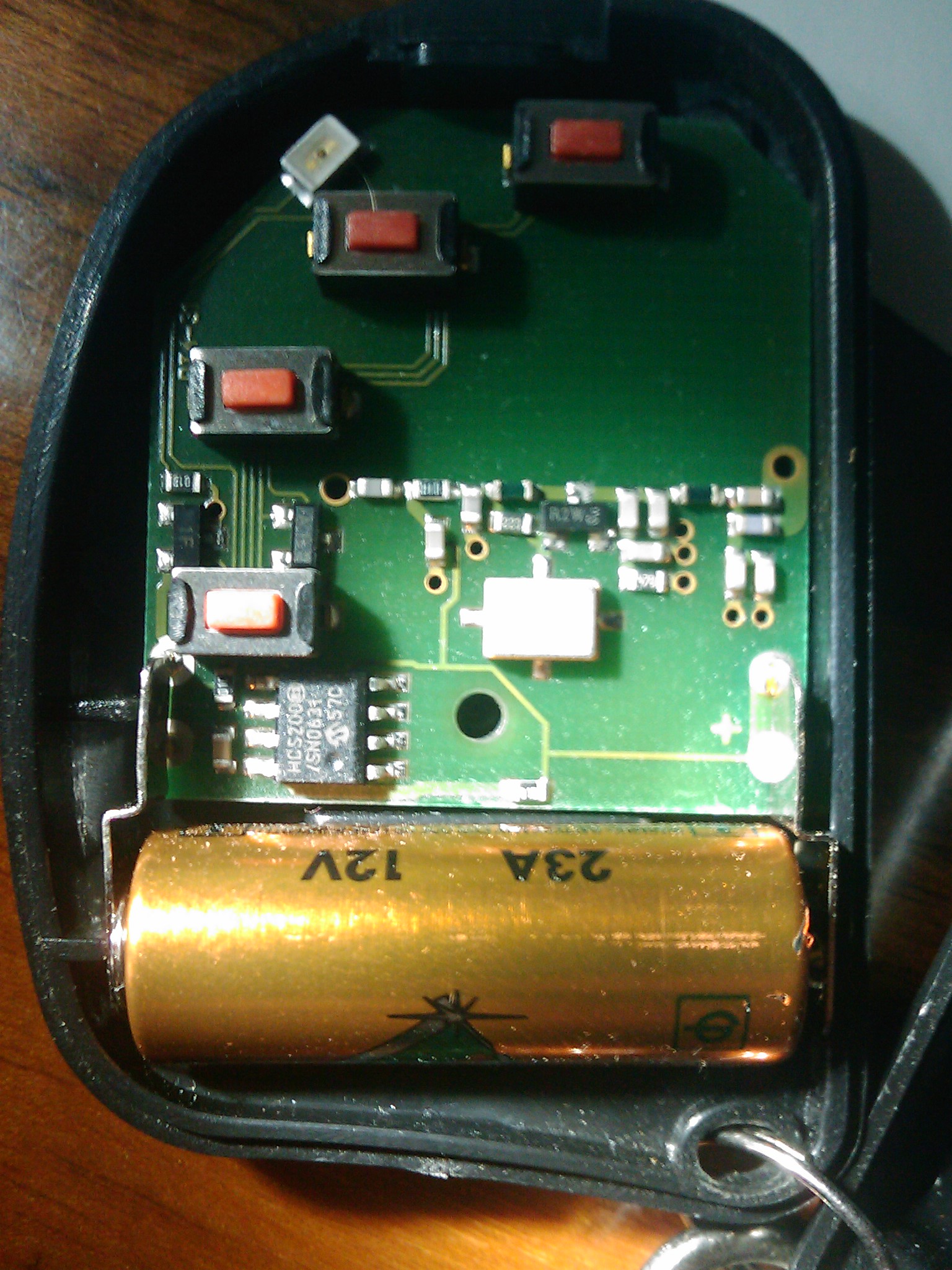

Van nekem egy 4 csatornás tárirányító rendszerem. Tanítható bistabil-monostabil-amíg nyomom addig megy funkciókra mind a négy csatorna. Szétszedtem megnéztem mi van benne. A vevő: Egy rádiós vevő modul. 78L05 ST stabkocka (érdekes tokozásban) 93 sorozatú microwire eeprom egy ST72F264G1 talán phillips mikrokontroller az adó: Microchip HCS200 által gyártott KeeLoq encoder IC. Dilemma: Nem találtam Keeloq decodert. Csak a uC-t Kérdés: a.) Úgy működik hogy a keeloq dekódolás algoritmust leprogramozták a uC-ben? - De szerintem ez az algoritmus féltett titok. b.) a HCS200 e lap szerint tud olyat hogy: Fixed code support. Ezesetben engem becsaptak mert ez a kód nem is ugrik akkor. G,

A kód maga a "keeloq" névvel illetet algoritmus. A dekóder egy picit többet csinál. A második kérdésedre nem tudom a választ, bár agyaltam rajta egy kicsit és ha nagyon akarod meg tudod oldani, hogy kicsit biztonságosabb legyen a rendszer. Nagyjából ezt kell tenni: a kódoló IC-ből kijövő „bitsorozatot” beküldöd egy PIC-be vagy AVR-be, ami még csinál vele egy transzformációt. Pl. XOR-olja minden bájtját egy általad ismert bájtsorozattal. Az így keletkezett jelfolyamot küldöd el az éterbe. A vevő oldalán szintén van egy „black box” ami megcsinálja ugyanezt a XOR-olást. És akapott bájtfolyam megy a dekódoló IC-be. Ezzel a behatoló dolgát nehezíted meg, mert az ő vevője áltat vett bájtfolyam nem értelmezhető érvényes keeloq kódnak. Ez elméletben működik, csak le kellene programozni. g.
Ha maradunk a KEELOQ-nál, a HCS-410 valamivel biztonságosabb. Ez nem csak azt tudja hogy a saját belső számlálóját léptetve generál egy új kódot, hanem "challenge-response" elven tud működni. Ez azt jelenti hogy először vár egy kódsorozatot (pl. egy HCS-473 transzkódertől), amit dekódol, és ha érvényesnek találja akkor ebből generál egy választ. Ez már megfelel egy autó immobilizer alkalmazás követelményeinek. Bővebb leírás a Microchip honlapján. üdv U.I. Nem tudom gyártják-e még, de talán beszerezhető pár darab a HCS-410/WM típusból, ami egy komplett modul, kivezetés nélkül, antennával egybeöntve. (SOT385 tokozás)
Tehát ha a wikin szereplő algoritmus leírását beleprogramozták az én kütyümbe akkor lehet tud ugrókód üzemmódban menni, és nem feltétlen fix kódos!? A XORozás nem rossz ötlet bár már bonyolultabb komplexebb nehezítés is eszembe jutott. Vajon mekkora a valószínűsége annak hogy aki keeloq-os kocsit lopna annak van ilyen felkészültségű rendszere amivel ilyen jeleket analizál?
Ezekszerint a transzkóder valami olyasmit jelent hogy van egy handshake jellegű eljárás? Ilyen rendszernél mindkét oldalon adóvevőnek kell lennie? Köszi G,
