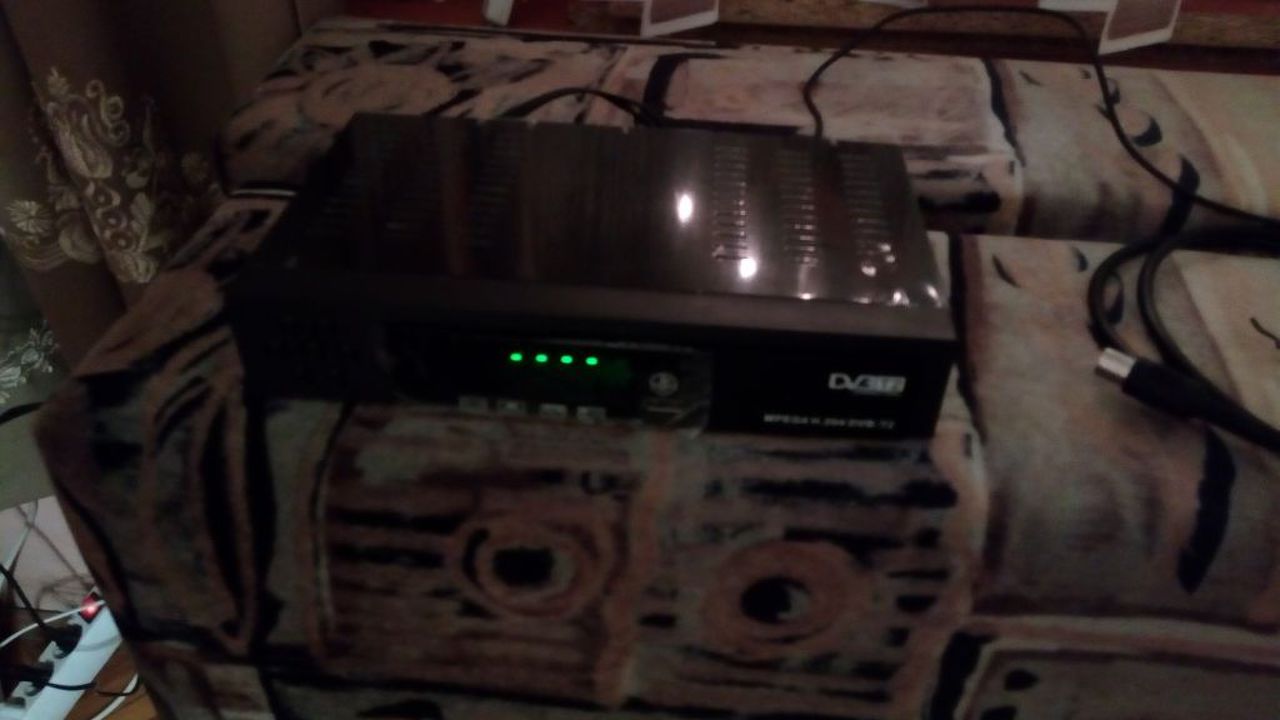

Itt vagyok, mindig tvt szeretnék nézni, dekóder van, kártyás. Ennek a jelét szeretném átnyomni a tvre
Idézet: „dekóder van, kártyás.” Igen, róla szeretnénk megtudni valamit. ![]() Különösen a hátsójáról. De szemből is jöhet. ![]() De legalább típus, ha már kép nincs...
Vegyél RF modulátort, ha csak antennabemeneted van.
Vagy megcsinálja az AV bemenetet az öreg Vidin. A bal panel, és egy vidi rajt alapján a helye megtalálható. Sok sikert hozzá!

Akkor már megkaptad a linket egy olyan MindigTV-s DVB-T vevőre, aminek van RF modulátoros kimenete, csak egy koax kábel kell a TV-d és a tuner közé. Ráhangolod és kész, nézheted.
Ja, most nézem, hogy már meg van a DVB-T vevő? Jó, hogy 9-10 nap után még ez is kiderül...
![]() Ez esetben nem olyan jók a lehetőségeid. Ahogy Joe_001 írta, kialakítod az AV bemenetet a régi TV-n...vagy vásárolsz/bontasz egy RF modulátort. A vásárlás nem igazán éri meg, a bontáshoz meg még jön pár dolog, táp, dobozolás, illesztés...
Bocsánat, hogy csak párnaponta vagyok itt. Szóval talán jók az esélyek a mostani digitális dekóderrel, ha tv kimenet van rajta?
