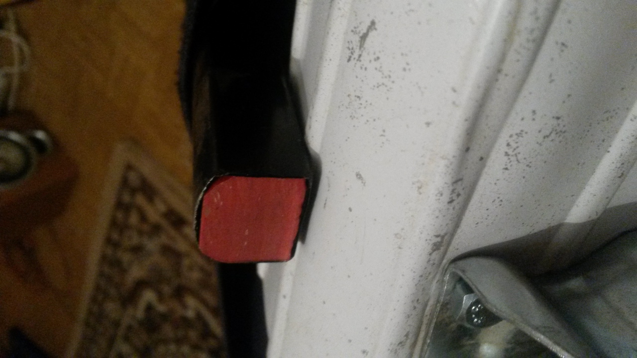

(#) jani1987 hozzászólása Dec 25, 2016 /
Utazó táska javítás házilag folytatás. Esztétikai javítás később. Javaslatok jöhetnek.
(#) BarnaPili válasza jani1987 hozzászólására (») Dec 25, 2016 /
Kis mattfekete festék,s jobb lesz mint volt.
(#) Petyaa válasza jani1987 hozzászólására (») Dec 25, 2016 /
Filcet rá
(#) pjg válasza jani1987 hozzászólására (») Dec 25, 2016 /
Szerintem van itthon egy ilyen felesleges fogantyúm. Mi kell neked?
(#) jani1987 válasza pjg hozzászólására (») Dec 25, 2016 /
1 db popszegecs. Amúgy maradok a saját verziónál de mit tudsz felajánlani? Az aljába raktam műanyag betétet a rögzítés miatt.
